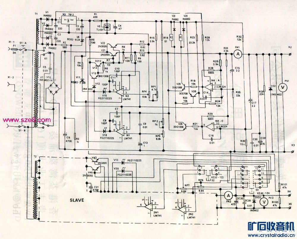

求龙威APR-3005稳压电源线路图,提前感谢。

有3003的,除输出大些外应当区别不大
TPR-3003.rar (65.33 KB, 下载次数: 2955)
 楼主| 发表于 2013-6-4 16:37:27 | 显示全部楼层
轻风掠影 发表于 2013-6-4 16:31
有3003的,除输出大些外应当区别不大
谢谢啊,已下载。

再发部分龙威的电源电路图
发表于 2013-6-11 17:46:46 | 显示全部楼层
轻风掠影 发表于 2013-6-11 15:48
再发部分龙威的电源电路图
谢谢“轻风掠影”图,修严重零漂要用。
再发部分龙威的电源电路图
好图,非常感谢。
