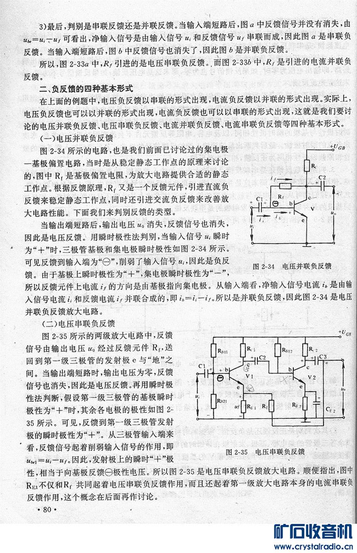

继续给坛里想学习电路基础知识的朋友上传点资料。
这是我上学时的 官方 教科书,中国劳动出版社的《电子技术基础》中 基本放大电路里的一节。内容来源 可靠。
虽然 讲的是 晶体管电路,但是 从大原理和构架上来说,电子管电路 与之大同小异(有些 纯理论部分 可以说 几乎无异)。看明白了晶体管电路知识,往电子管电路里直接套用都可以。
5

发表于 2013-6-4 11:25:45 | 显示全部楼层
首先对海版上传资料表示感谢!这些知识对一些电子理论薄弱的朋友(包括本人)是很有用的,更重要的是这种传授知识的爱心是值得我们每个人学习的,这也是矿坛的真正价值所在。
在书本上负反馈作用就是1提高稳定性2降低增益3加宽通频带3减少非线性失真。我上面所说的不喜欢是没说清楚,我只是针对环路负反馈,其实在每一级的放大电路中都有负反馈,,如电流串联负反馈,是我们不能避而不接的,在集成电路中,没有闭环只能输出与电压一样高的矩形脉冲。所以负反馈的作用是我们无可置疑的。
现在说下大环路反馈,它是从只路的某一级向前一级或前几级进行反馈,在信号传输微观方面来说,多少都是存在时间差(相位差)的,而对频率瞬间万变的音频信号来说,反回来的信息不一定适合本级现时的放大效果。可能有些朋友说到集成,但在集成里面,就说一点:它的各级之前最基本的不同就是直接耦合的,其它的不说了。而在集成之外的各级之间,有多少用直接耦合,线路比集成里还短的?
加上适当的大环路反馈,可能在听觉方面有锦上添花的作用,但不可否认,这也是个人感觉,用示波器是看不出来的。我们本时听到的音乐,频率是不断改变的,里面还有各种谐波的,并不信号发生器出来在示波器上看到的稳定的波形图。
当然,也有可能我说的是错误的,大家完全可以批评指正。这是学术之争,没有任何其它因素在里面的。
