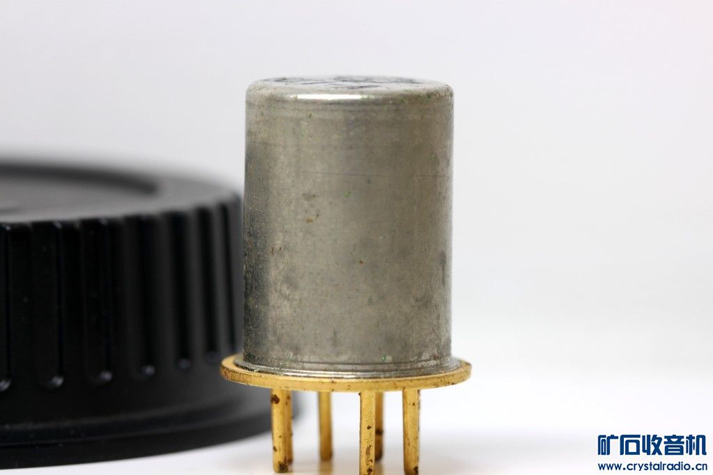

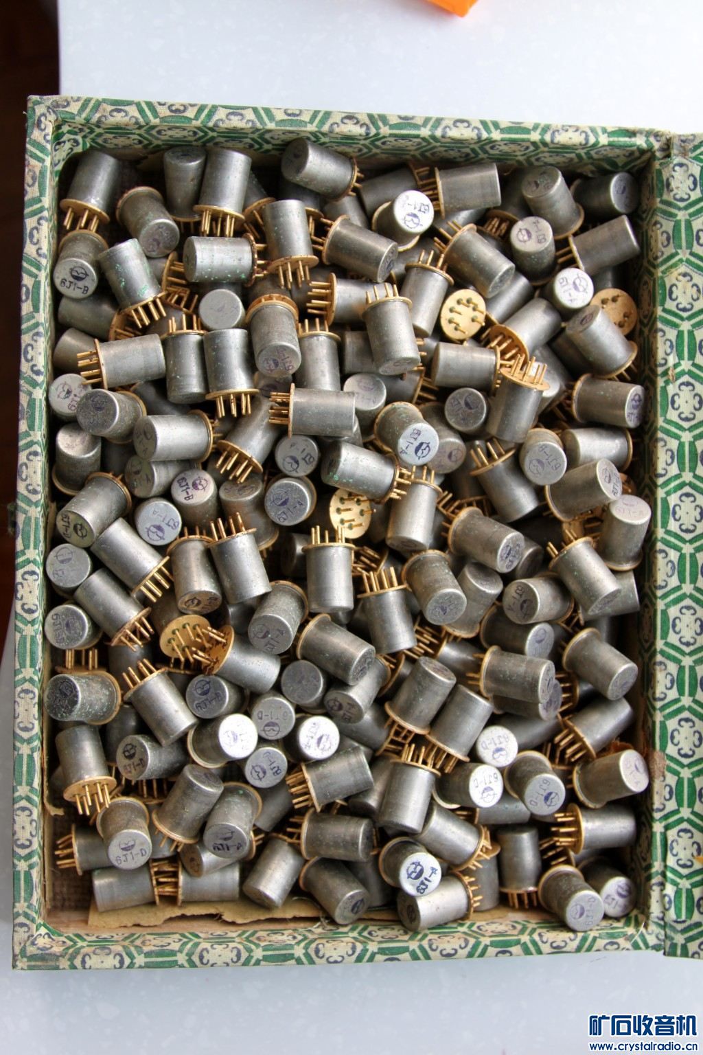

从亲戚家弄了一堆不知道用途的管子,上次在古董收藏栏目里面发表过,但无人认识,估计是放错地方了,今天放在这,但愿能有认得此物的,如有感兴趣的朋友,我可以奉送几只做实验。

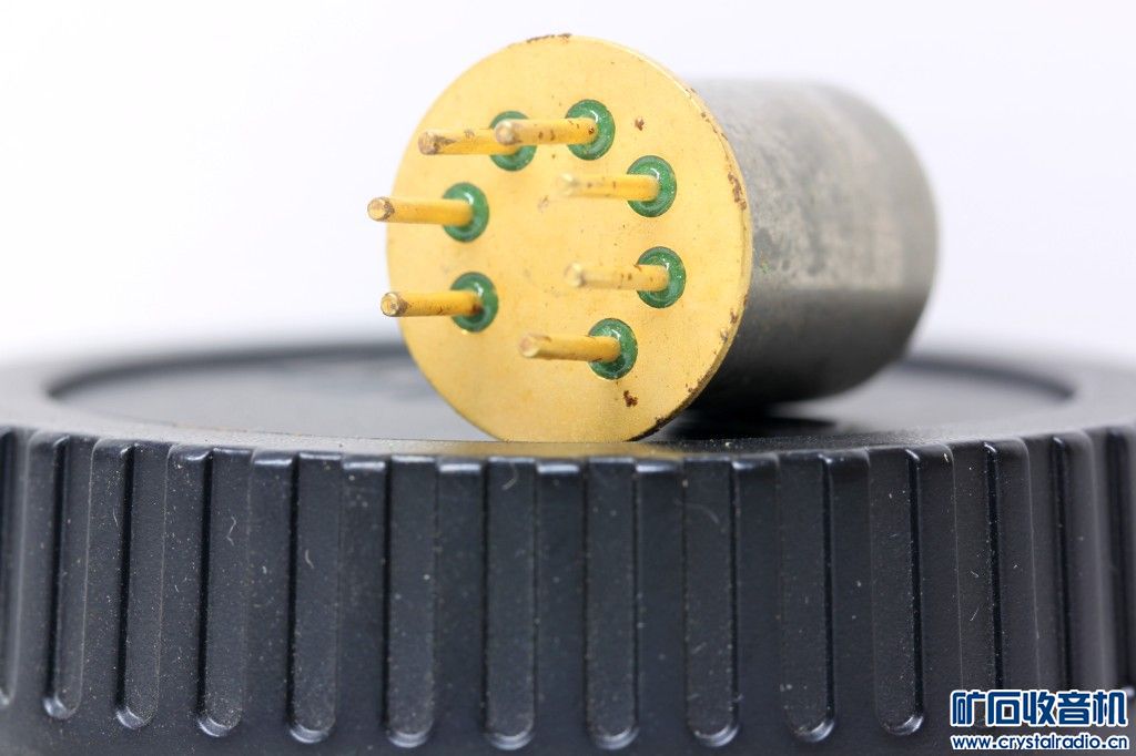

管脚和6J1完全一样,可以插进去的,但我手上没有这样的电路,没法实验。

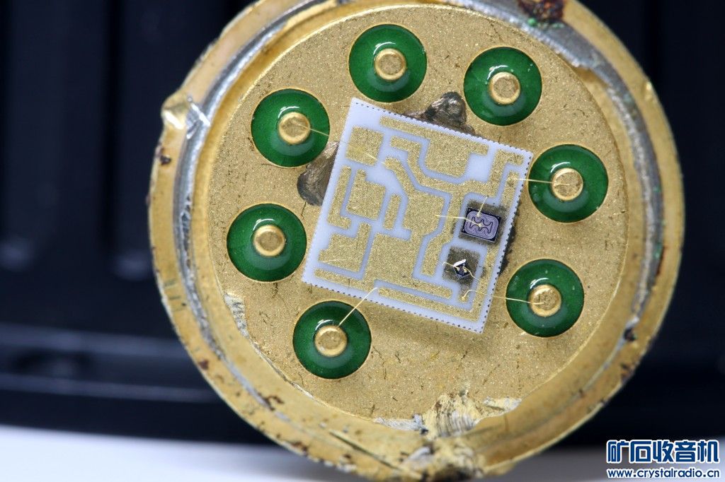

打开一个看个究竟,也没有看出个所以然。

用场效应管做的硅代6J1。视工作位置不同,分ABCD四档。

自制的机器上直接代换该管,小音量
听不出太大区别,只是输入电压不能大,一大就失真。

这是在 电子管—— 晶体管 的过渡期间出现的一种 “特殊”产品, 设备 状态还好 不舍得淘汰,又嫌电子管 耗电大、寿命短,所以 用晶体管做了 能近似代替 6J1的期间。 到目前为止,我只见过 能代替6J1的晶体管,别的 电子管型号 还没发现 这类产品。
  出现时间很短 ,随着 电子管时代的终结,主流电子产品进入晶体管时代,这类玩意也就没用了

这么多啊,收藏佳品!出!

昙花一现的电子管替代品,其它还有就是整流管替代品,整流管替代品比较多见。

难道也有灯丝,加热,接近恒温?
发表于 2013-6-2 16:43:12 来自手机 |
没有灯丝。。
