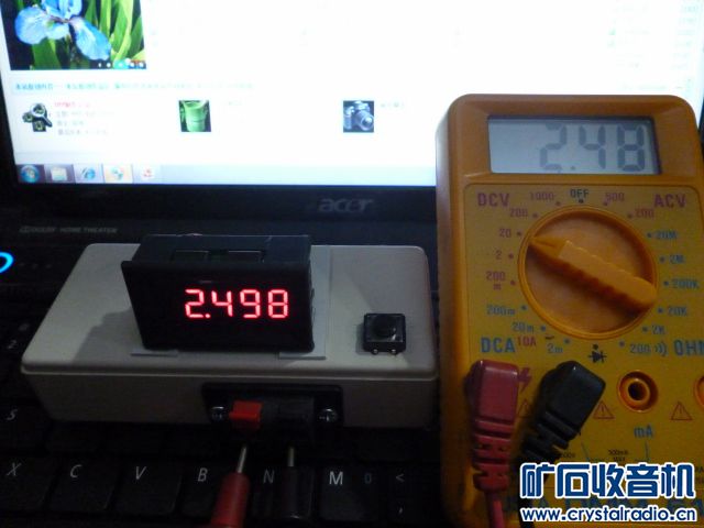

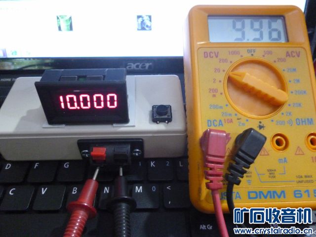

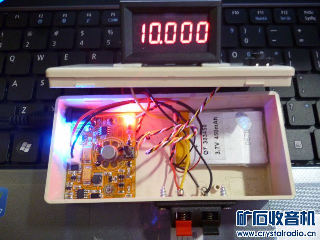

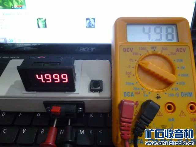

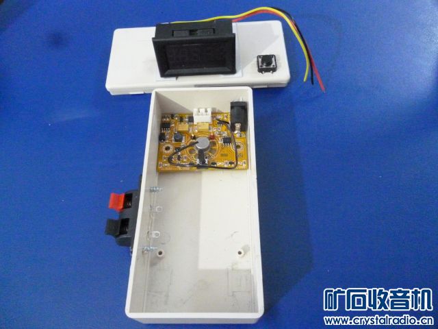

為想擁有ー部近似專業的高精度電圧基准, 用以調校手上持有的四个电表, 我買了一塊,AD584LH高精度四档電圧基准模塊, 並特意裝上一個小型五位高精度电压表, 可以即時同歩顯示出電圧基准本身輸出電圧! 方便很多!
圖一是主要零件,包括3.7v可充電池一塊, AD584LH高精度四档電圧基准模塊一塊和五位高精度电压表一塊。

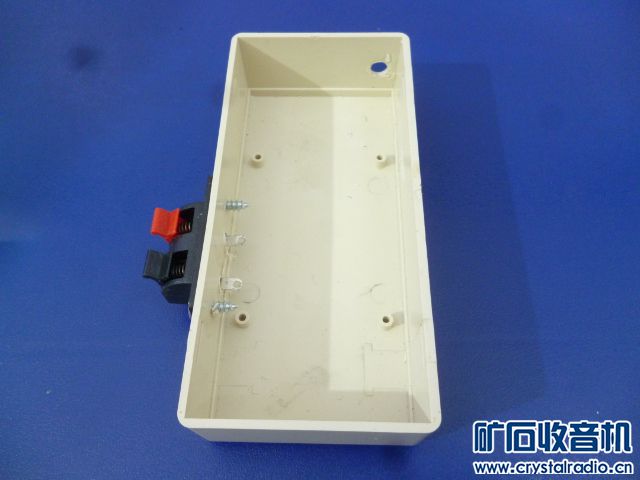

圖二是裝上一個喇叭接綫架和開ー小孔。喇叭接綫架是連接待測電表用而小孔是電源插用以插入儀器盒之用。
圖三是黏上兩片小木片,用処是上辺放上AD584LH高精度四档電圧基准模塊,再用2粿小螺絲上緊木片之用。

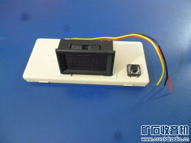

圖四是把小型五位高精度电压表黏上儀器盒蓋上, 再黏多ー个四腳開関制, 這四腳開関制, 是與AD584LH高精度四档電圧基准模塊上的四腳開関制并聠連接的。
圖五是試位。
圖六是接線完成。
圖七是接線完成後初試電圧基准輸出。
圖八是接線完成後再試電圧基准輸出。
圖九是跟AD584LH高精度四档電圧基准模塊一起的電圧実測表。賣方介紹這塊基准模塊是由一台安捷倫34401A來標定的!
圖十是這個近似專業的高精度電圧基准正面圖。
圖十一是這個近似專業的高精度電圧基准后面圖。
圖十二是這個近似專業的高精度電圧基准與待測電表比較圖。(2.5v档)
圖十三是這個近似專業的高精度電圧基准與待測電表比較圖。(5.0v档)
圖十四是這個近似專業的高精度電圧基准與待測電表比較圖。(7.5v档)
圖十五是這個近似專業的高精度電圧基准與待測電表比較圖。(10.0v档)
整個制作過程並不太難, 亦不需作任何調教, 即可使用! 祝各位制作成功!

圖四是把小型五位高精度电压表黏上儀器盒蓋上, 再黏多ー个四腳開関制, 這四腳開関制, 是與AD584LH高精度四档 ...

用来校对个常用手持表还可以,我也有一个
发表于 2013-6-2 00:02:42 | 显示全部楼层
要再有个高精度电流基准就完美了。
发表于 2013-6-2 01:33:05 | 显示全部楼层
呵呵,又见浩祺心的基准,这基准对付4位半足矣。
不过楼主在基准上加了个并不精准的四位半表头,我觉得有点画蛇添足了吧?

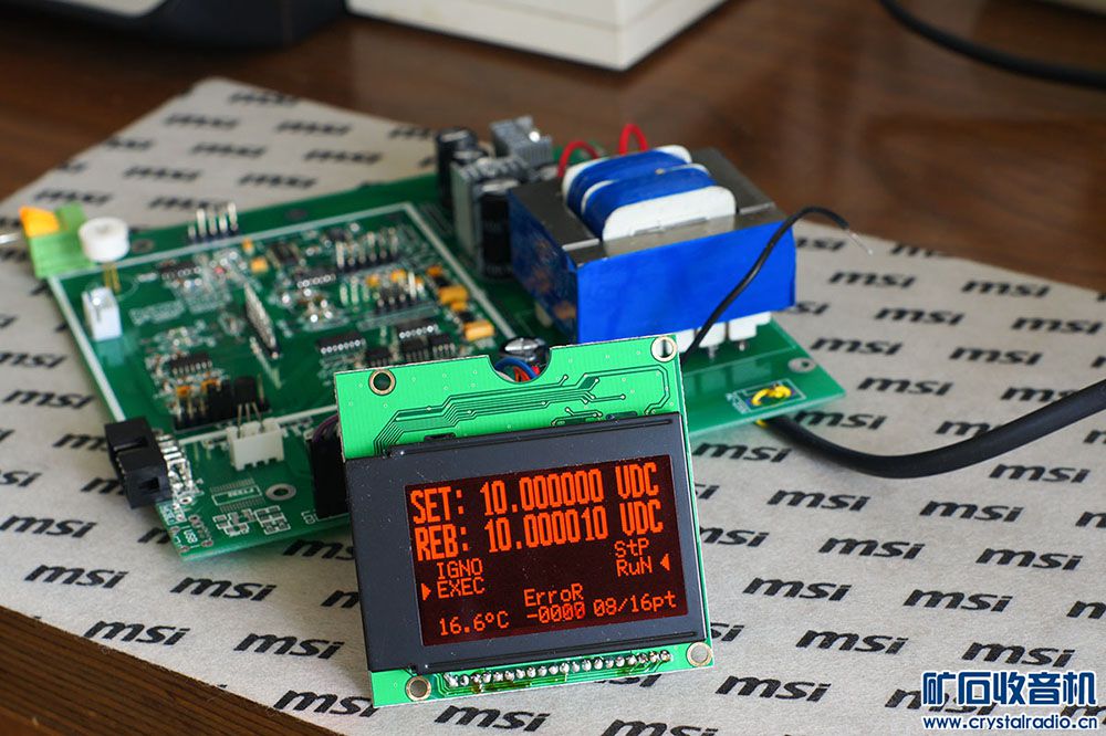

不过楼主在基准上加了个并不精准的四位半表头,我觉得有点 ...
源+表的做法也不奇怪,只是楼主的搭配有点   我的就是源+表一体化的,并且用表来纠正源
真不厚道,好东西自己都掩藏着。。报价把套件都交出来!你懂的。。。。
发表于 2013-6-2 14:26:53 | 显示全部楼层
minox 发表于 2013-6-2 12:25
报个价格可否
目前还没有人愿意帮我发行阿,所以没有成品的报价,自行 DIY 的话元器件成本大概在 300-500 软妹币,并不是很高。
