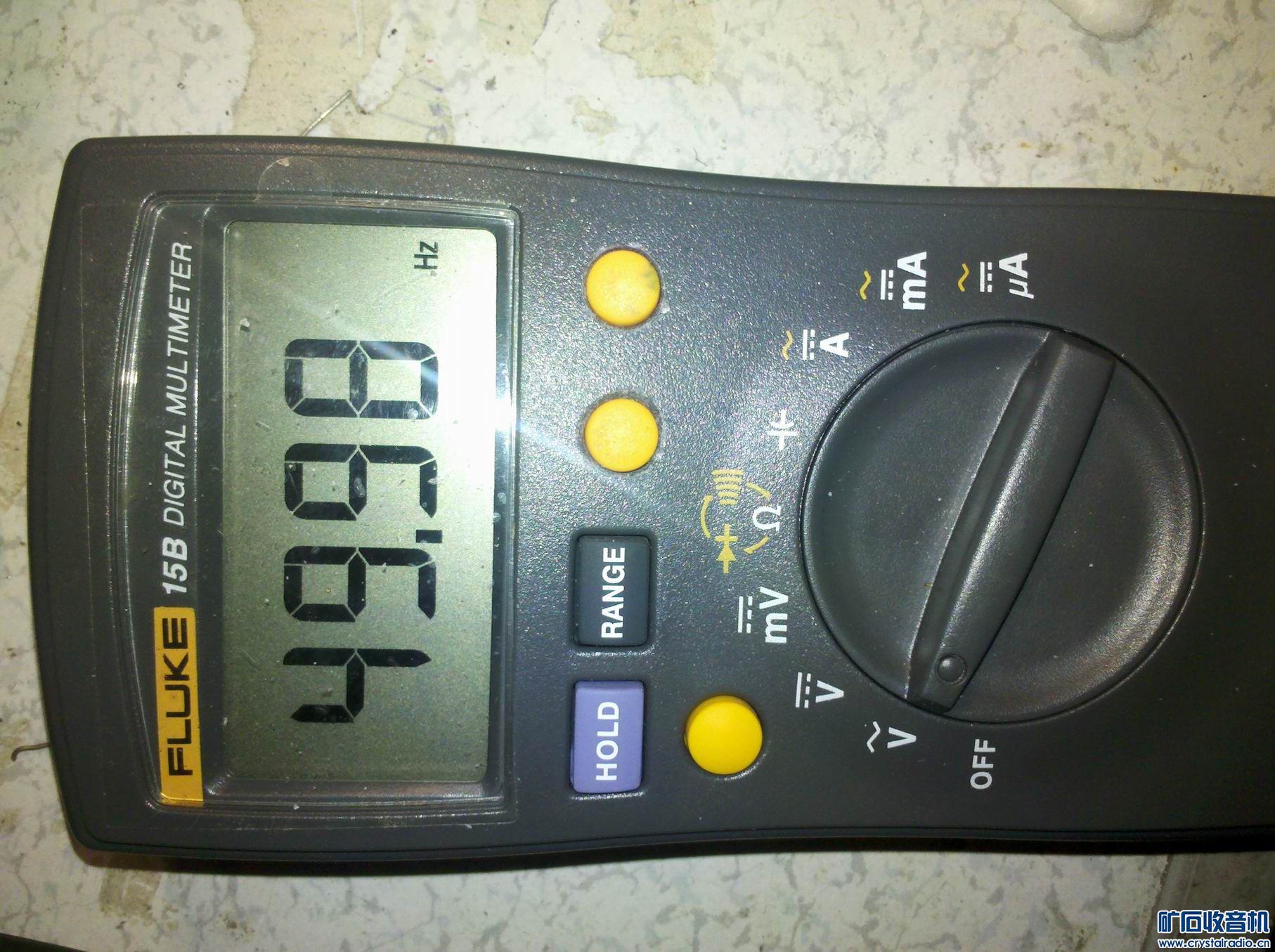

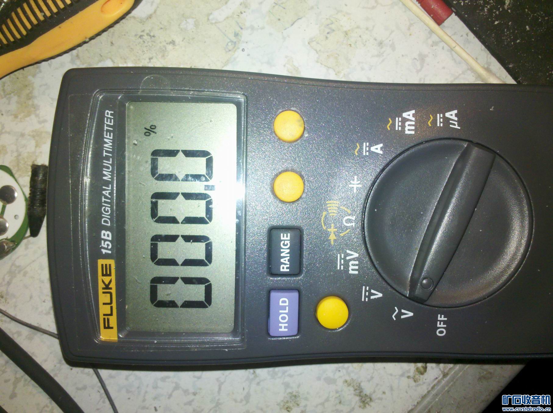

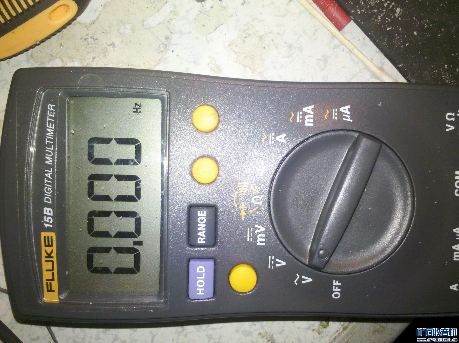

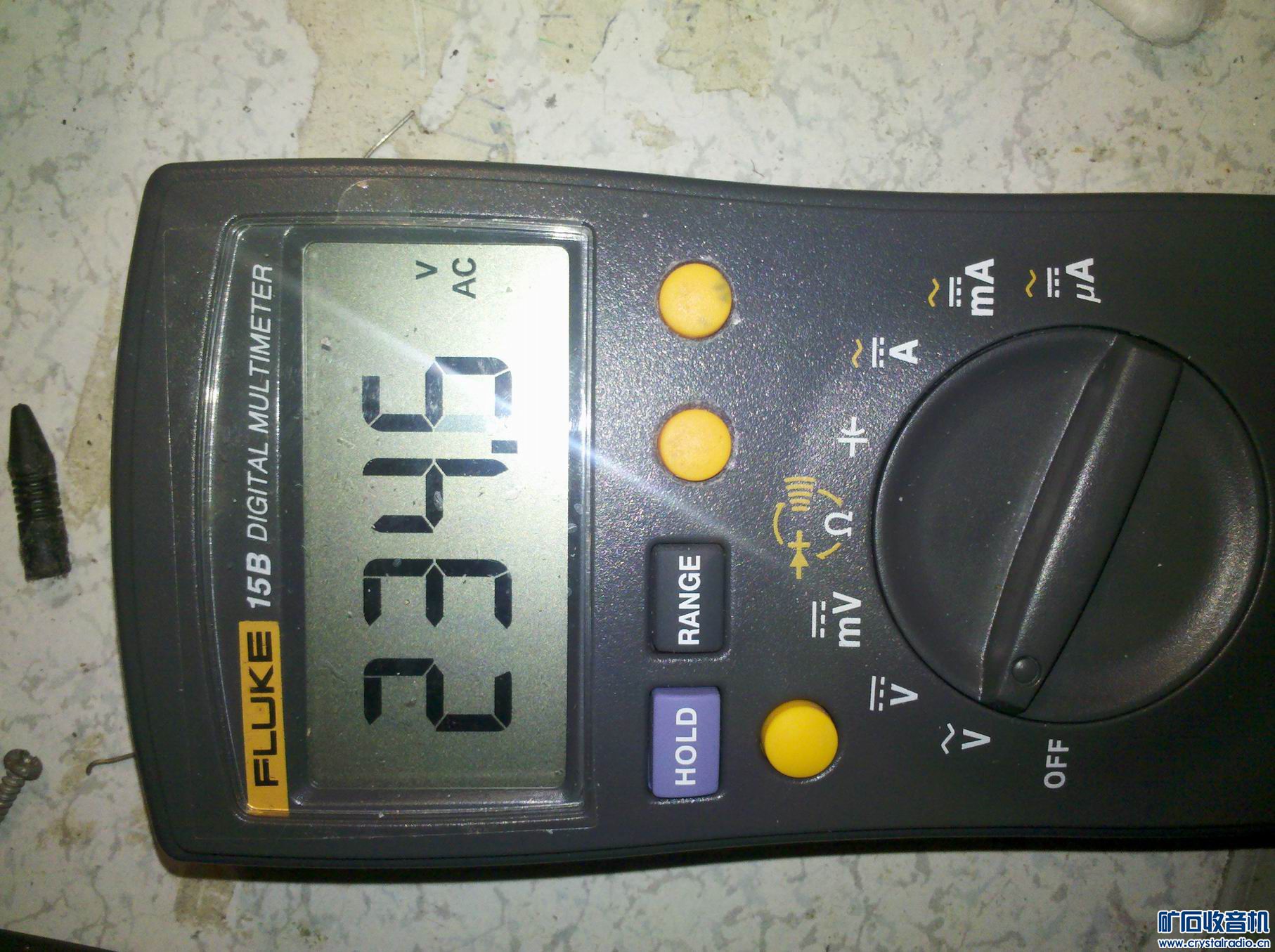

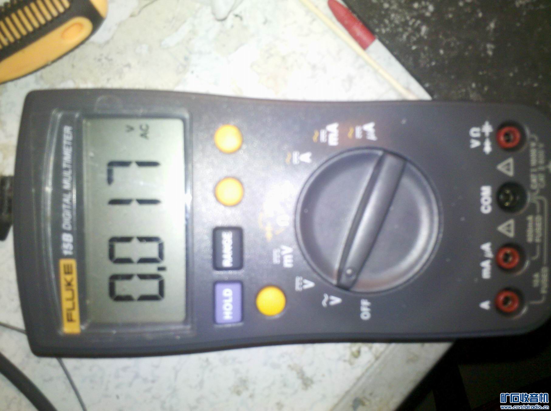

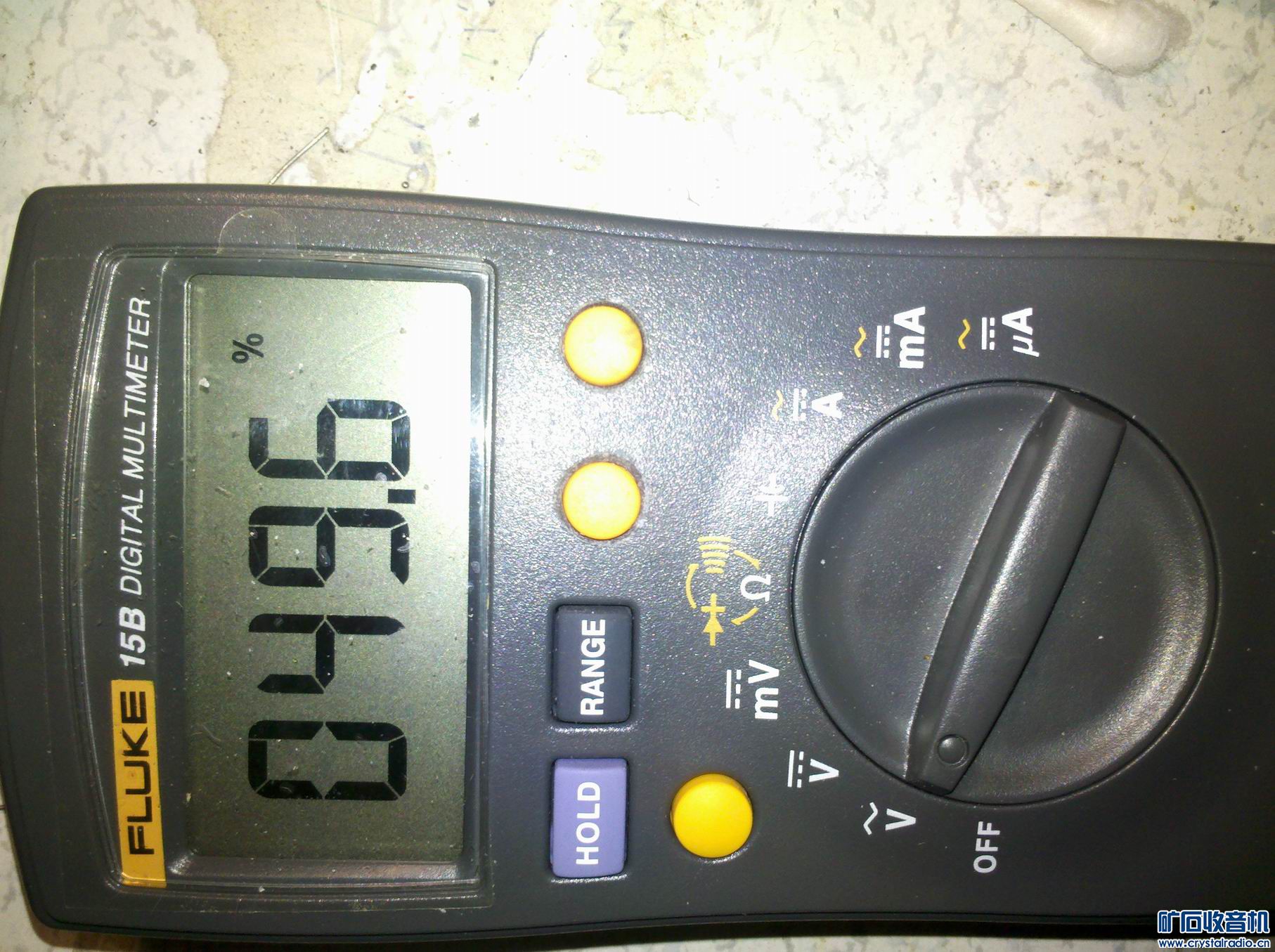

大家都懂的,15B和17B板子内部的区别。
钻孔,加了两个键,把频率、占空比和相对值测量请了出来。纯手工钻孔,过称不在多叙了。
1、打开后盖,拧下表笔插孔和板子相连的4颗螺丝,还有电池电极中间的一个螺丝,一共五颗;
2、上部左右各一个塑料卡卡着板子,用工具轻轻撬出来板子;
3、取下按键部分,可以看到导电胶还在,就需要加按键就可以;
4、根据你所准备的按键大小钻孔就可以了。
显摆下我弄的,直接测量的市电

上边一排键右边两个圆键是我加的,最右边在测量时按一下显示频率,再按显示占空比。左边的圆键按一下能清除当前读数,就是相对值测量,俗称去皮。这都是17B的功能,15B电路上保留了,只不过没有给你开孔装按键罢了,明白了吧
