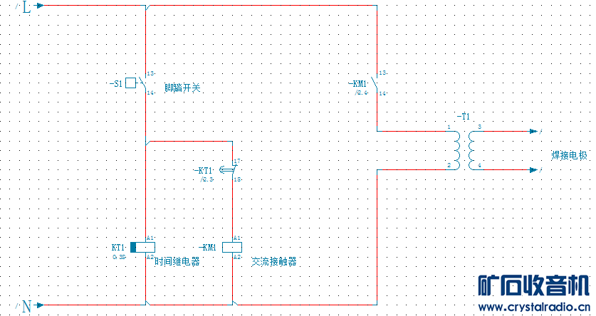

微波炉变压器改造点焊机

还有个人拙见,你的这个点焊触头的设计存在缺陷因为我之前第一次做点焊机 也是用的你这种方法做的点焊触头后来发现 老是有一个点会击穿镍带。后来发现是连个触点受力不均匀所以改成手持式的

时间继电器应控制在半秒以内

为什么非要继电器呢 知己掌握时间不行吗????
发表于 2015-7-12 19:36:27 |
我不明白楼主的意思,你连续焊接如果第一次焊完不知要多长时间第二次焊接,在这个间隔时间里不知能否把焊接料放到电极上?这样持续循环也是可以的要是加个自动送料就更完美了,如果手动送料我觉得脚踩开关就满足了吧
点焊机电气原理图
点焊机电气原理图

按你这个电路原理,配合的断电延时成功!

两个电极应该上下分布,钢板压在中间
