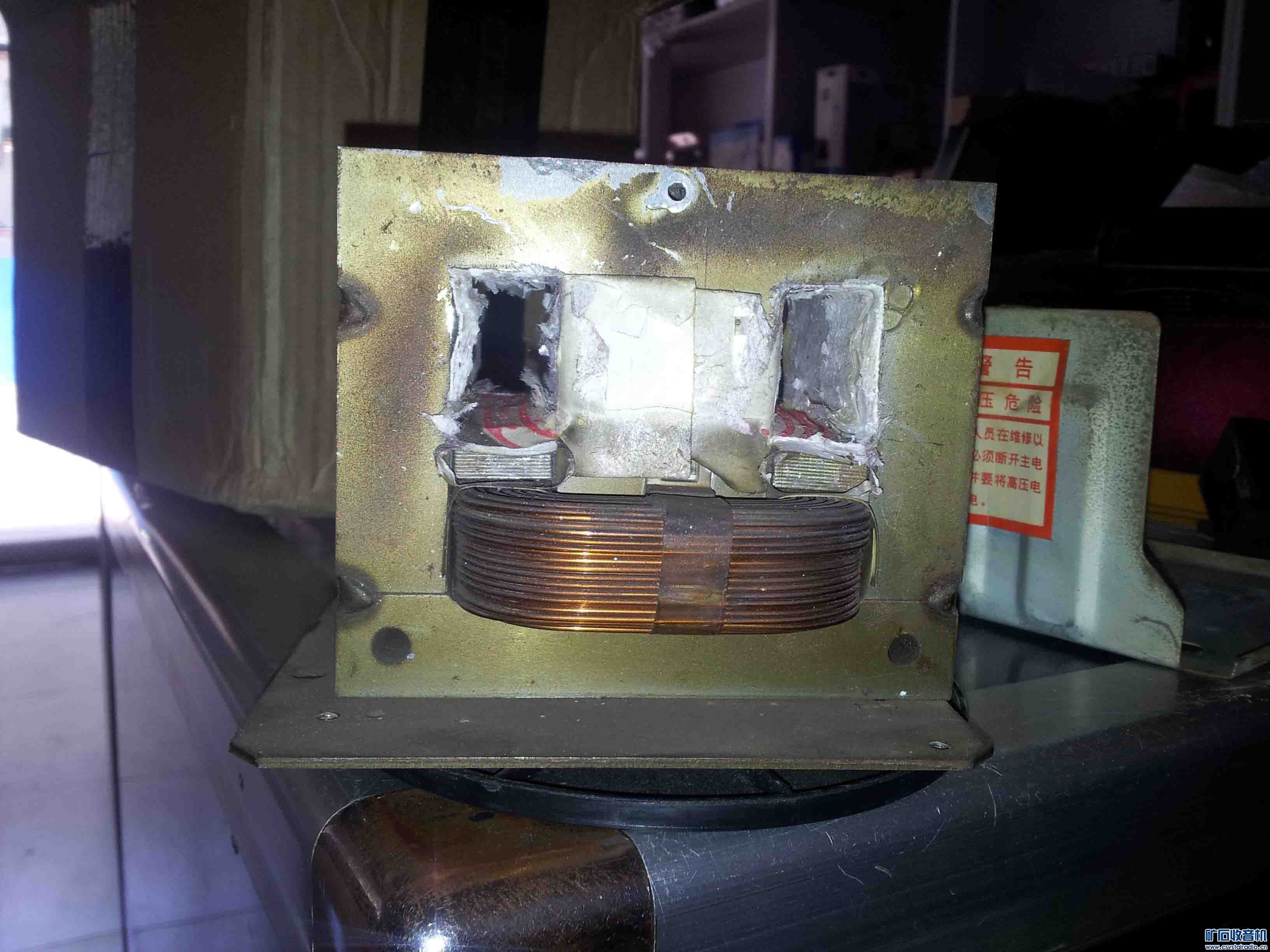

看了好多大师的杰作 心里痒痒的 最近搞笔记本电池搞的多了 正好手里有几个微波炉的变压器 改造了一个

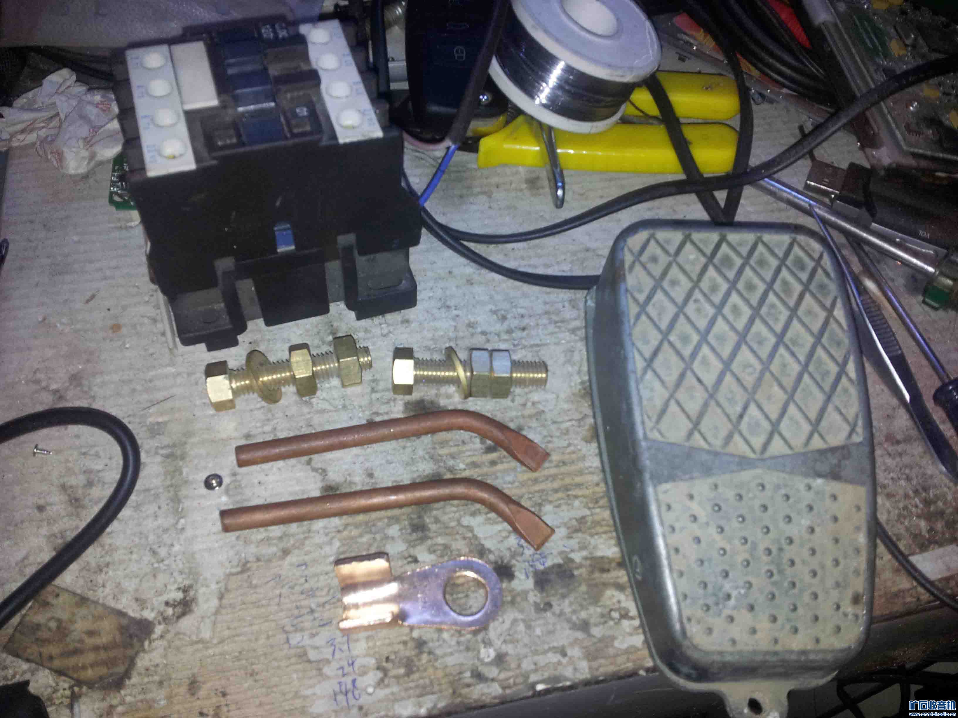

配件有变压器一个 时间继电器一个(480S-1Z) 交流接触器一个 脚踏开关一个 小开关两个 二极管两个 电阻两个 LED指示灯两个
铜螺丝两个 铜板两个 铜烙铁头两个 铜线耳4个  电缆两米 低音炮外壳一个

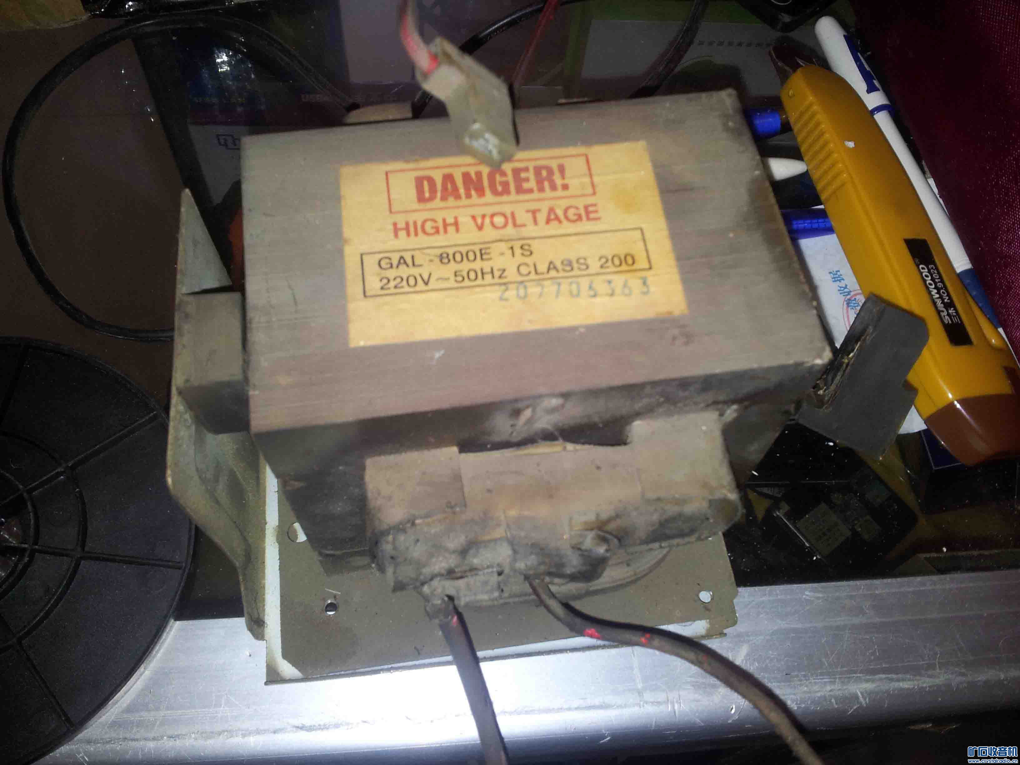

变压器
掏掉了次级的样子

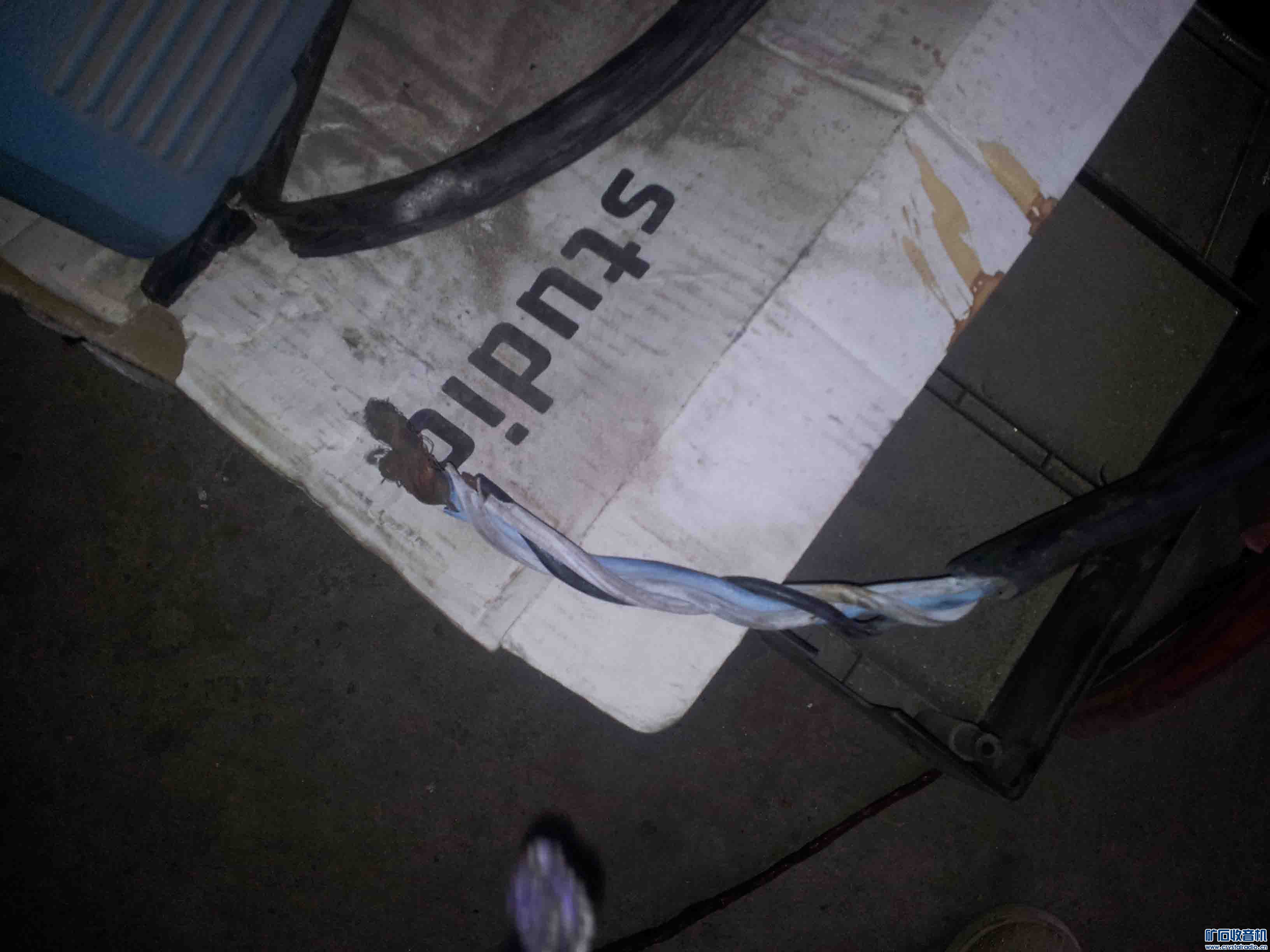

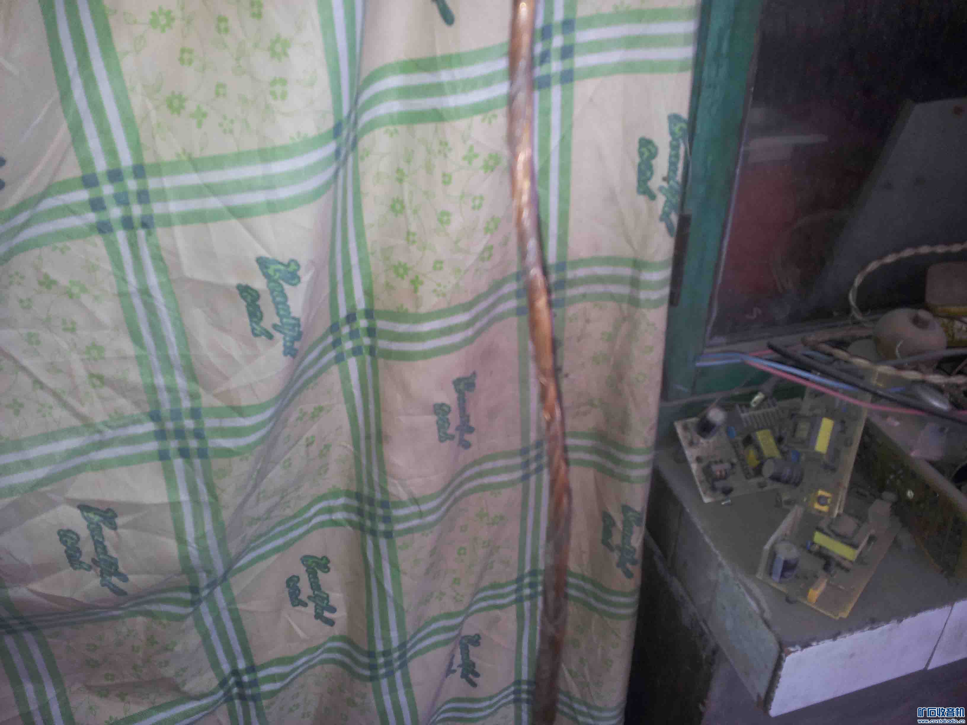

电缆3股加一起24平
剥掉线皮 拧在一起 并用锤子砸扁(为了以后好穿线)

配件

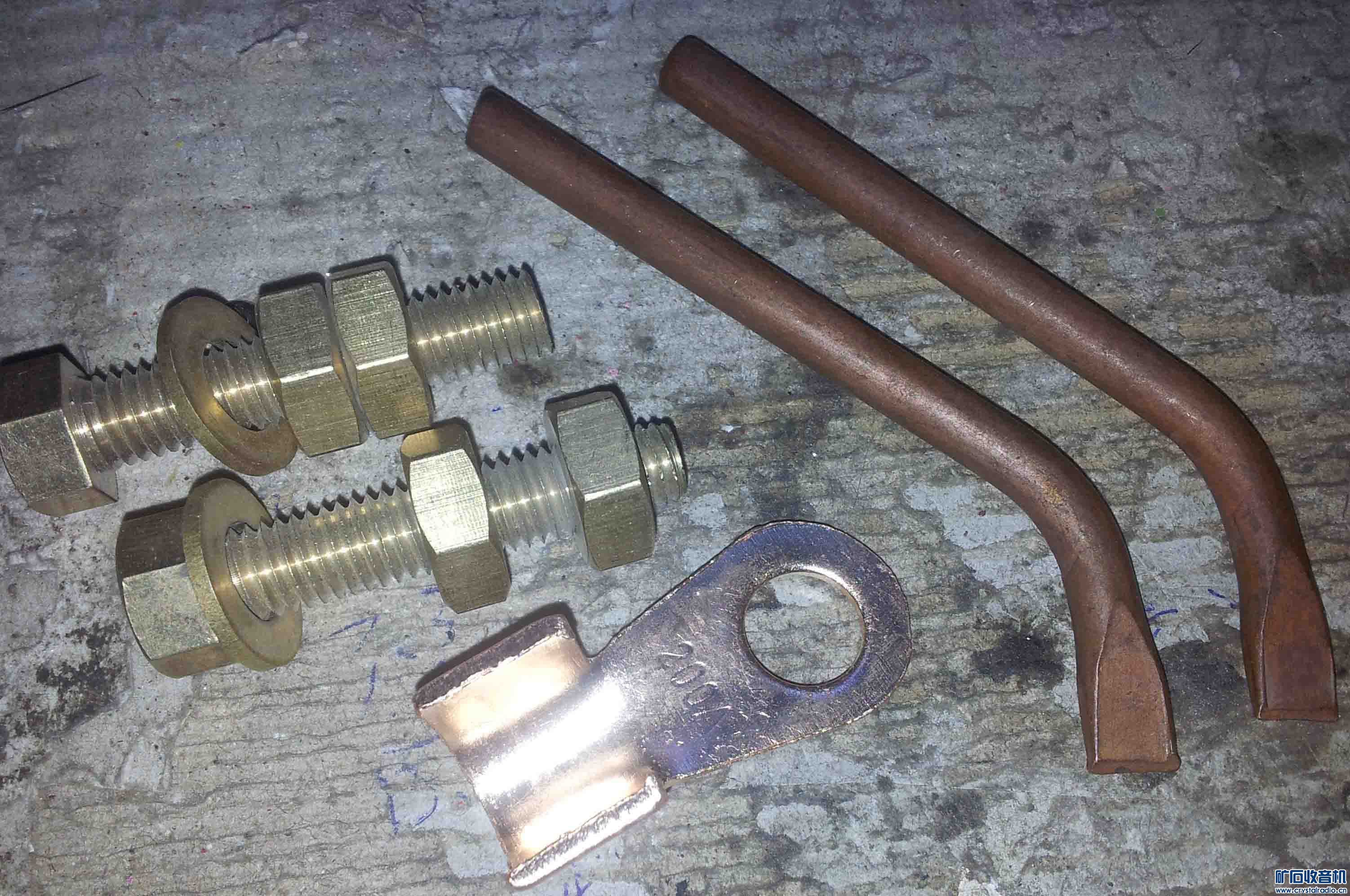

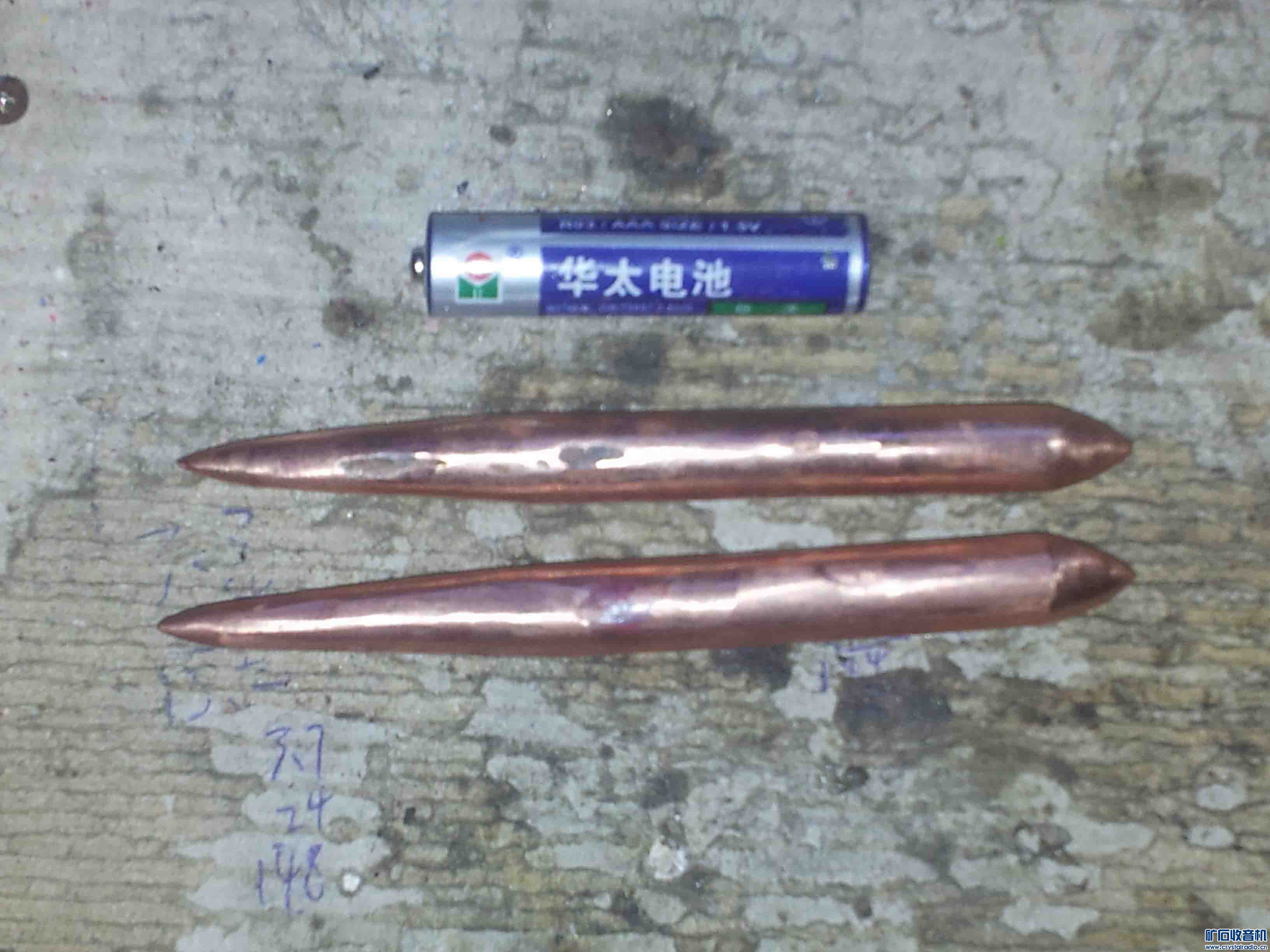

这张是把烙铁头砸直并磨尖后的样子
把磨尖的铜棍从中间切开 然后用铜耳夹死

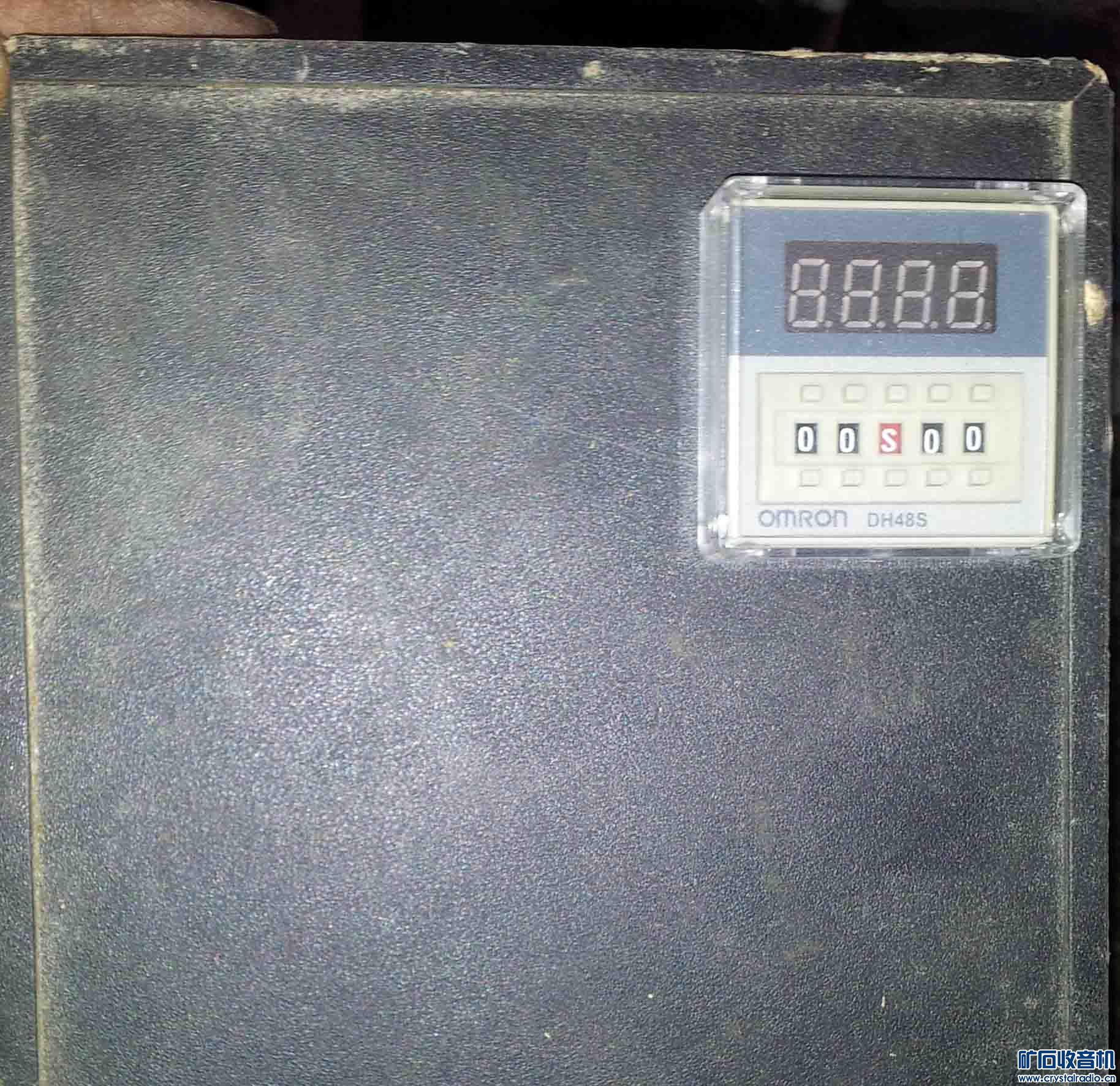

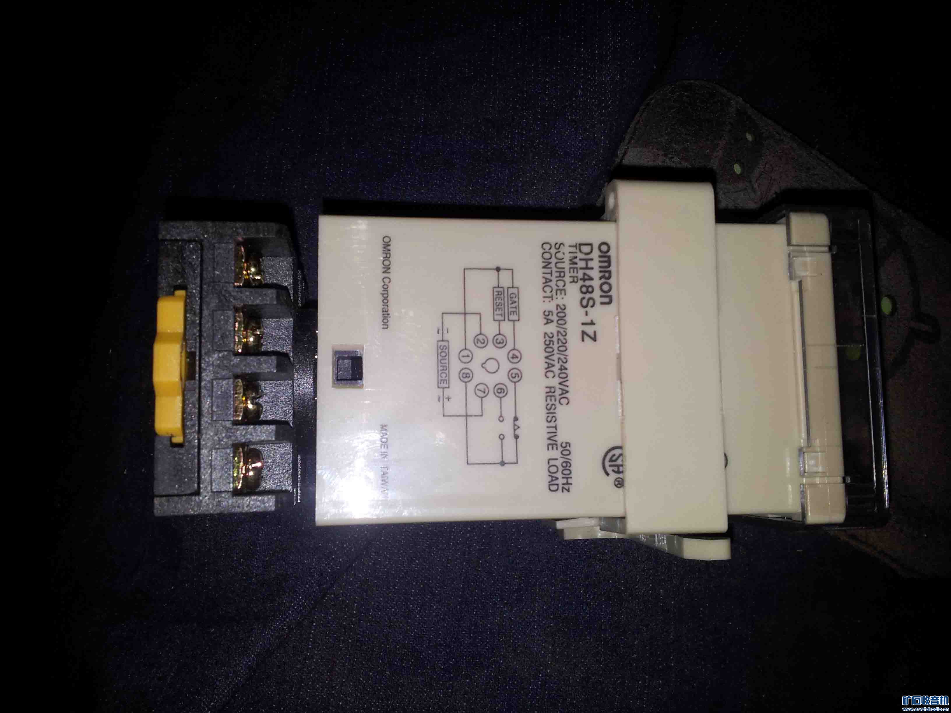

时间继电器

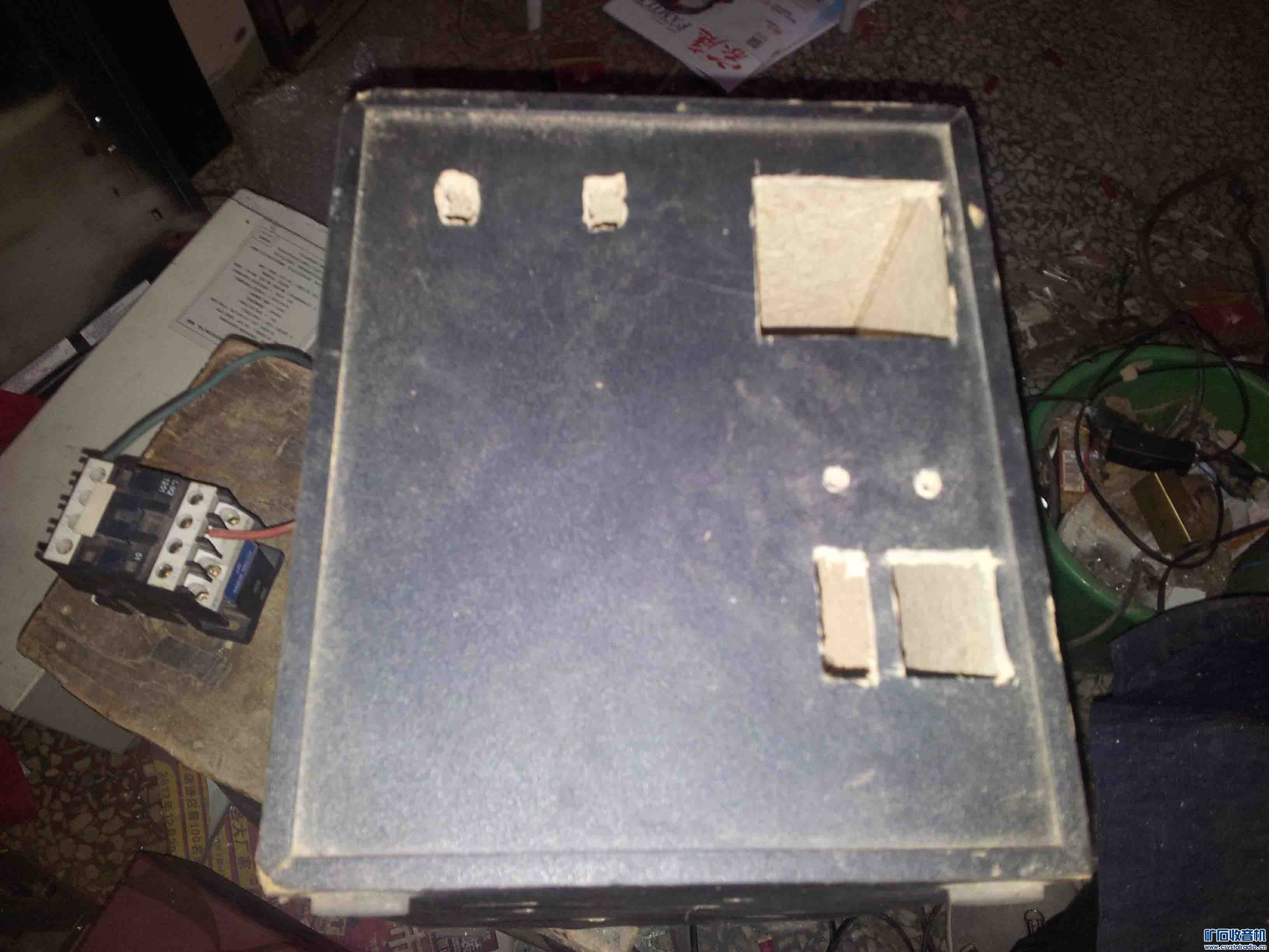

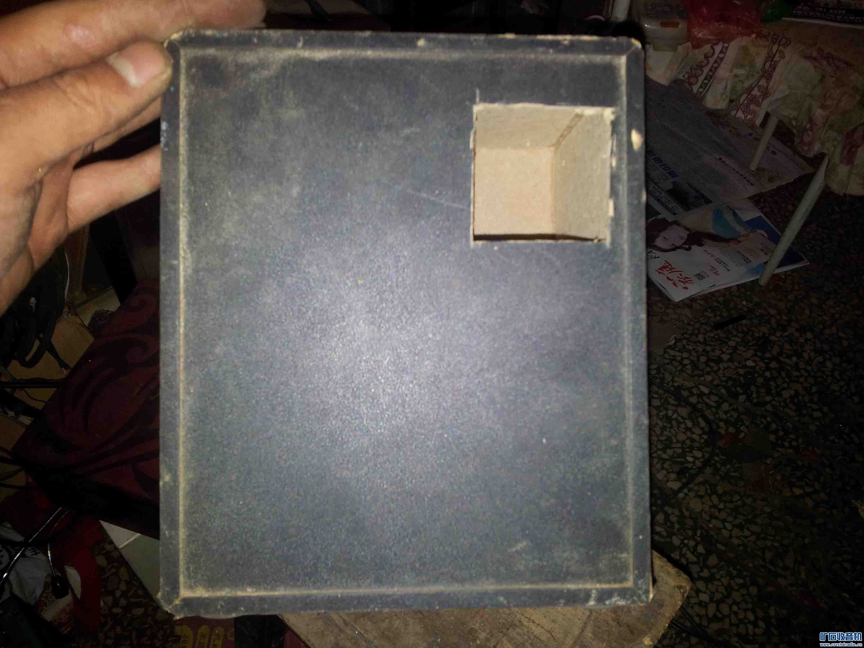

在正面掏出继电器的安装孔
再掏出出线孔 开关孔 指示灯孔

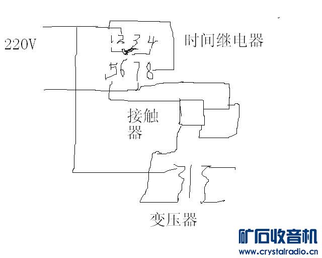

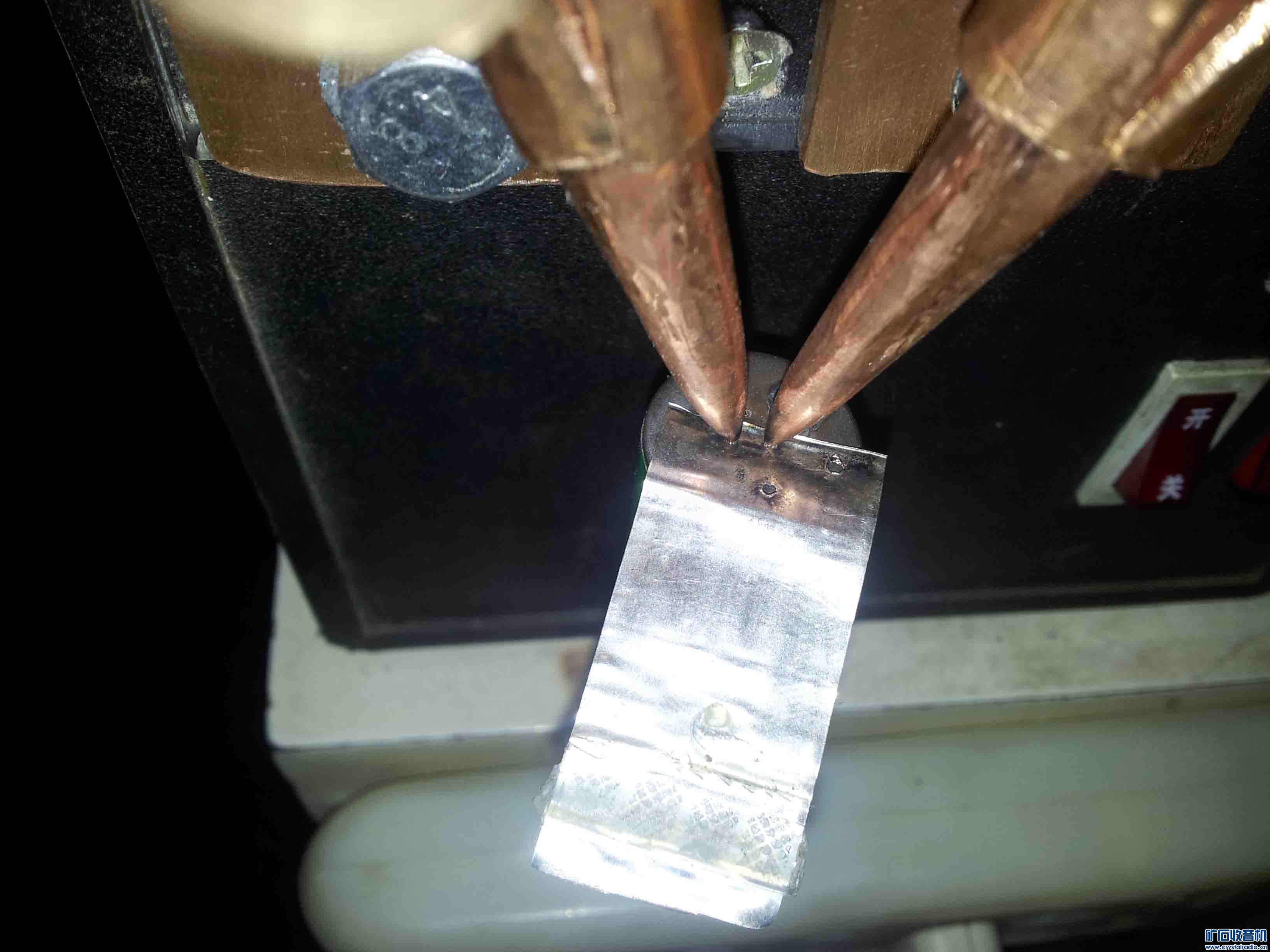

组装好后测试了一下 问题来了 继电器的时间不好控制 按照网上的教程 接触器接时间继电器的第一组触点 脚踏开关接复位 当踩下脚踏开关后第一组触点接通 时间计时完成后第一组断开第二组接通 问题是只要脚踏开关不断开第一组一直是接通的 也就是说变压器一直通电 我主要是用来焊接电池用 时间长了不是把镍片焊穿就是整体连电池粘在焊头上 看我最后的两张图 就算偶尔脚动的快了焊成一次 也只是焊上一个点另一个压根焊不上
最后求教 以上所说的问题是为啥呢有没有解决办法

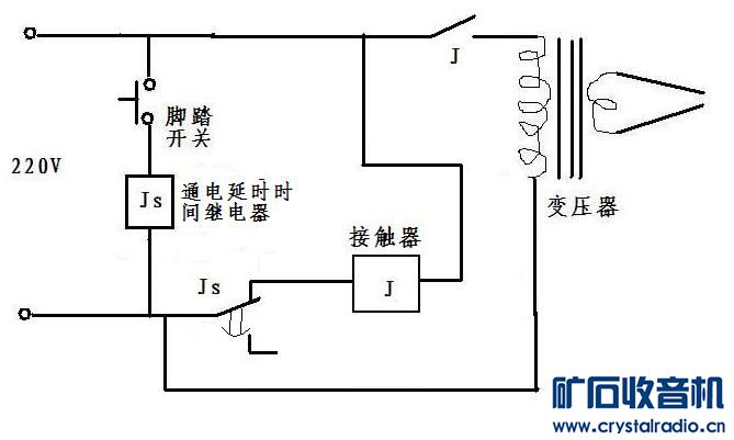

2.jpg 我认为不应该接复位,脚踏开关直接控制220v电源回路。脚踏一通时间继电器工作0.2秒后,一组控制的接触器自动断开了,变压器不工作。脚踏放开后电源回路中断继电器失电自然就复位了。

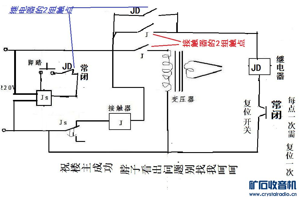

 楼主| 发表于 2013-5-30 17:22:17 |
图.JPG 草图画的不标准 大概就是这样

我也想过这样做 不过考虑到继电器的寿命 这样做的话就等于频繁的给时间继电器通电断电 时间一长恐怕会影响它的寿命和精确度啊

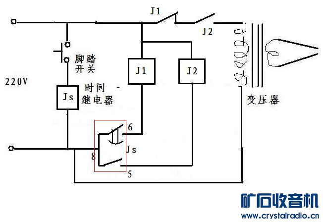

发表于 2013-5-30 17:40:06 |
不知道楼主的时间继电器是何种功能的,不好评价。
按照楼主的意思,使用如下电路应该能解决问题:
踩下脚踏开关并维持,时间继电器通电,Js-2触点接通,变压器通电焊接,且时间继电器也开始计时。计时时间到,Js-1触点断开,停止焊接。此时即使脚踏开关没有松开,因时间继电器没有断电复位,Js-1触点不会接通,也就不会进行第二次焊接。必须要等脚踏开关松开,使时间继电器复位,才能再次施焊,就不会出现操作上的错误了。
假如认为时间继电器的触点不能承受变压器的电流,则将变压器的初级处接成接触器的线圈,由接触器的线圈再驱动变压器就可以了。

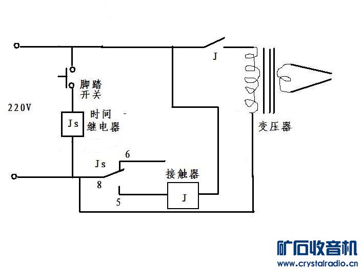

我用的时间继电器是1Z的 也就是通电后5.8长通 倒计时后6.8长通 接通复位后又重新循环 我把接触器就接在5。8上
发表于 2013-5-30 18:19:48 |
既然是1Z触点,则倒计时后6.8长通,5-8应该被断开了,是吧。时间继电器虽然通着电,计时结束转换6-8常通,不可能5-8仍然通着,否则就不能叫做1Z转换触点了。
时间继电器不断电,则应该不会循环动作吧,必须要断电复位呢。那就可以这样用,楼上也有朋友给出了这样的电路。
也是踩下脚踏开关并维持踏下的状态进行焊接,焊接结束,只要脚踏开关不松开,就不会进行第二次焊接的咯。
如果楼主的触点不是1Z,请将动作描述清楚,则才能给你想出办法。
发表于 2013-5-30 18:44:29 |
如果时间继电器真如楼主描述的那样,计时结束,只要时间继电器还通着电,5-8仍然会保持通着,则可使用如下电路,多加一个接触器。
因为计时结束,J1吸合,不管5-8是否通着(也就是即使J2吸合着),则变压器也必定断电。必须要脚踏开关松开,让时间继电器复位,才能进行第二次焊接。
 楼主| 发表于 2013-5-30 19:01:15 |
wanwenhao1 发表于 2013-5-30 18:44
如果时间继电器真如楼主描述的那样,计时结束,只要时间继电器还通着电,5-8仍然会保持通着,则可使用如下电 ...
你看看我所发的继电器的图片 上面很清晰的标注的各触点的功能 数属于计时后68通 我把接触器接在了58上 也就是踩一下脚踏开关58通一次 关键是只要脚踏不放开58就一直通着放开脚踏才开始倒计时 及时结束后58断68长通 人的动作不可能做到0.0几秒 所以就造成了焊接不成功 我在想是不是能加个什么东西控制时间继电器

发表于 2013-5-30 20:35:47 |
hbtsxxb1 发表于 2013-5-30 19:01
你看看我所发的继电器的图片 上面很清晰的标注的各触点的功能 数属于计时后68通 我把接触器接在了58上 也 ...
你那时间继电器是断电延时型,应该能找到方案,我空了再设计一个电路
想了半天,没办法,你需要的是通电延时时间继电器,而不是用这个断电延时时间继电器。
因为你需要一个焊接的起始信号和一个被延时的焊接结束信号。如果使用通电延时时间继电器,则脚踏开关就是一个焊接信号,延时后就是另一个信号。你这个时间继电器,脚踏开关不能作为通电信号,因为时间继电器没有开始计时,如果抬起作为焊接信号的话,则没有踩开关就是抬起,一直都有焊接信号,则逻辑上就不对了。
所以楼主只能更换通电延时的时间继电器才能解决问题,图纸如下:
