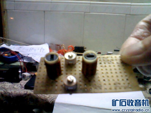

本人最近在研究胆FM中周,如下图所示
FM中周
FM中周

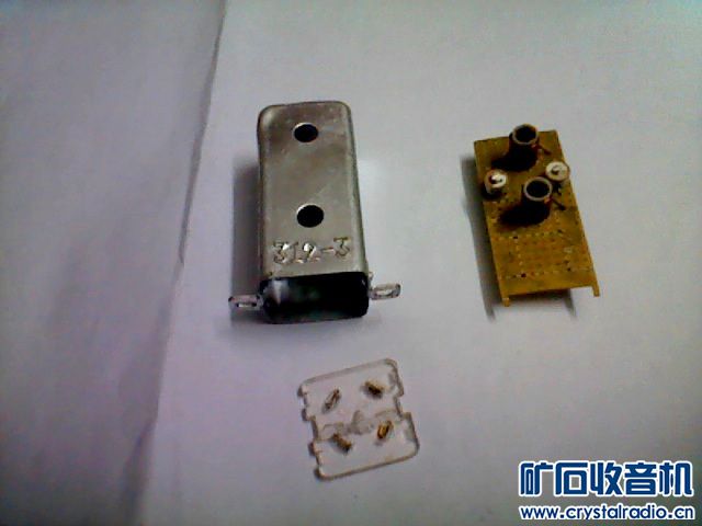

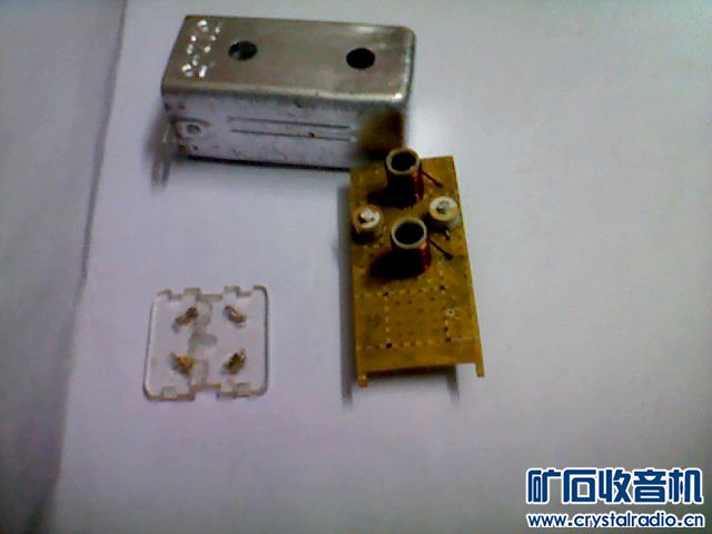

用万能板做底板,电子管312中周铝合金外壳,晶体管收音机短波线圈骨架和磁芯
FM中周
FM中周
初级线圈L1用0.41漆包线顺绕21圈,LC回路电容15P瓷片并联5/15P陶瓷半可调电容,总容量范围:20-30P,次级线圈L2数据同L1

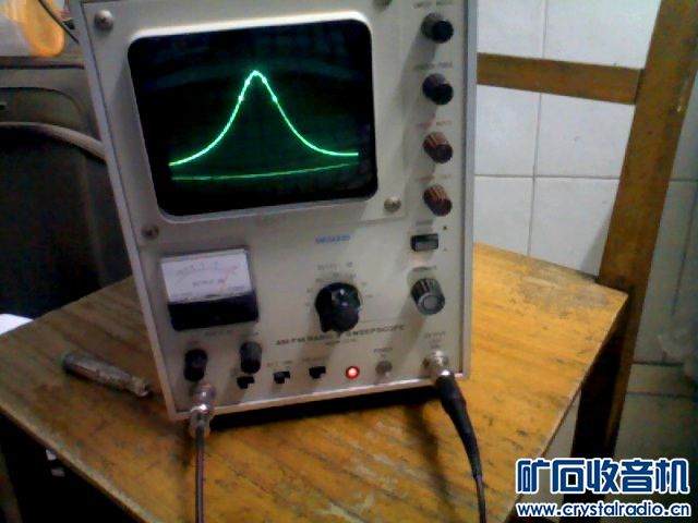

10.7MHz扫频仪中频曲线
FM中周曲线
FM中周曲线
调节次级线圈L2磁芯和对应的半可变电容可以实现中频曲线峰值在10.7MHz附近移动;调节线圈L1磁芯和对应的半可变电容,可以实现曲线幅值的增减。只是磁芯越往里里旋,增益越大,磁芯都基本旋出来了,增益才开始下降,不知是何原因?可能是初级线圈圈数太多了吧,如果减少圈数,初、次级圈数又不一致了,不知效果真么样,这么做是否可行?很想试验一下。希望和大家共同探讨一下,相互交流学习。

你这样把每个线圈独立来测试是不成的!
最简单的方法就是从初级输入10.7M信号,次级接示波器看波幅!
然后调节两个线圈把振幅调到最大就算是初步调好了!
当中周接上收音机电路后,因为所接的输入及输出电路阻抗有所改变!线圈又要调整一下!

谢谢这位老师,两个线圈的数据是不是一定要相同,因为我发现有一个线圈在正常范围内调不到一个最大值。
发表于 2013-5-29 00:41:52 | 显示全部楼层
调不到最大值是因为线圈和电容量的谐振不在10.7M附近也!
两个线圈,或正确点说两组谐振组件的参数未必相同!老外的中周往往初次级线圈圈数不同!各级的中周制作也不相同!主要是考虑Q值及频带问题!
老友!不要什么都问!先做一点功课好不好!FM DIY中周的资料网上多的是!先看看再说!

发表于 2013-5-29 12:02:35 | 显示全部楼层
电容小、电感大,增益高、带宽窄。
电容大、电感小,增益低、带宽宽。
要根据收音机电路仔细平衡增益和带宽。

经试验最后得出如下线圈数据:初级0.41漆包线8T,与27P电容并联;次级0.41漆包线21T,27P回路电容。调节两个线圈都有峰值,效果不错!

 楼主| 发表于 2013-5-29 15:17:35 | 显示全部楼层
收音机矿石 发表于 2013-5-29 14:56
谢谢楼主分享实验数据!
这个数据还没上机验证,不可靠。起初我也照抄网友的数据,发现根本不是那会回事,因为耦合效果受很多因数影响,比如线径大小、两个线圈的距离、骨架直径、分布电容等等。具体数据最好还是先用相关公式算一下,然后自己实验确定。
