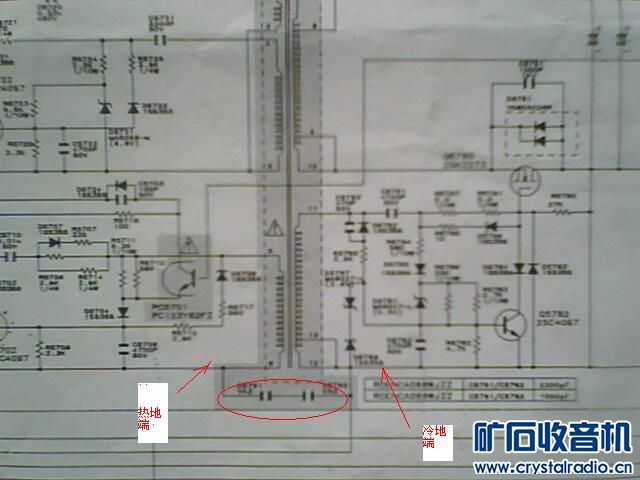

这个问题一直没有弄清楚。有好几种说法:1,抗干扰的,2,平衡冷热地交流电位的。3,防雷击的。4,抗耐压的。等等。取消冷热地间电容电阻后 手触动机壳时(比如DVD机)不麻手,接上去反而有麻手触电的感觉。为什么接此电容电阻呢?此电容电阻到底起什么作用?想知道正确的答案。望指点。先谢谢了各位老师!

补充一张电路图:

应当是1,抗干扰的.
发表于 2013-5-29 13:34:49 |
应该是释放隔离地的高压静电。
 楼主| 发表于 2013-5-29 16:08:36 |
上传的电路图中冷热地之间未接高阻值电阻,只串接两只电容。
