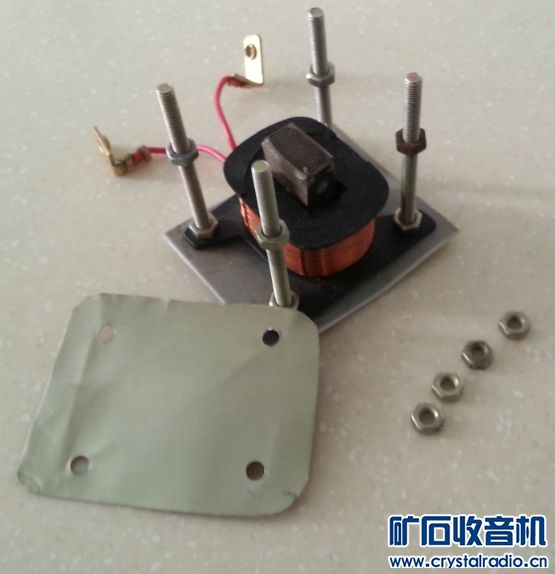

这个喇叭是模仿了【青岛风筝赵】的作品,他之前好像在矿坛呆过。
喇叭效果不是太好,耳朵靠近喇叭仔细听才能听见微弱的声音。
线圈是接触器上弄下来的,直流电阻1.5k,用哇哈哈八宝粥上的铁片当振动膜。

直流电阻小了点,至少应在5K以上。振动膜的间隙应仔细调整到最佳位置。振动膜的自由度也要考虑。如果振动膜的与固定镙栓的连接再弱一点是不是可行?

磁路好似开路。。估计效率不是很高。  这样都能响的话 舍簧耳机估计吵耳朵了

高阻抗耳机就应是这个原理,我小时候做过这样的耳机,那时候也不懂,不知道线圈的绕向是不是反了,那时候弄的还是双线圈的,震动片用的罐头上的铁盖。
发表于 2013-5-28 13:08:40 | 显示全部楼层
震动片厚了

这个是电磁式耳机的结构,用作喇叭则有很多缺点。
振膜面积小且前后没有隔离,振膜驱动的空气有很多从振膜一面直接流向另一面,严重降低效率,这就是传说中的“声短路现象”。
另外因为喇叭需要相对较大的振幅,而对于这种结构却是个两难的选择。大振幅决定振膜要距离极靴不能太近,否则会撞在极靴上发出难听的杂音;同时大的振膜/极靴间隙必然会造成灵敏度低下的问题……
早期有人将这类结构装入一个密闭的盒子做成喇叭,振膜前面装上巨大的号筒,在较大的功率驱动下可以发出较为响亮的声音,并在上世纪二十年代中后期流行了一段时间。

这个不用磁铁吗?
发表于 2013-5-28 15:37:32 | 显示全部楼层
这种方式可以把磁铁做得尽量强大。
