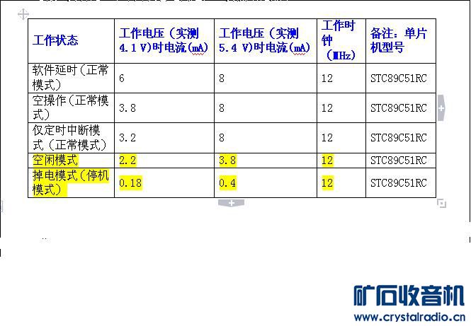

                                                                                                                      万里江山2013 --05-27
近期研制XXXXX装置,因装置使用电池供电,因此有必要研究一下单片机省电问题,经实测结论如下:
手册中关于电源管理寄存器的描述:
结论:
在同等电源电压、时钟下,主函数任务越多,功耗越高

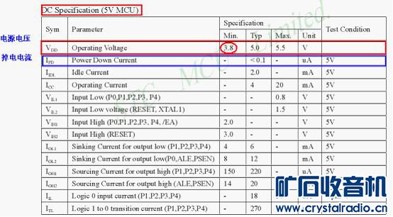

工作电压越高,其功耗越高,因此实际中尽可能选择低压的单片机。对于5V单片机,其最低可靠工作电压是3.8V
空闲模式  和 掉电模式  对于机器节能降耗效果十分明显
因为保证程序正常运行,未能实测到“完全”掉电的情景,但其“不完全”掉电已经大大的满足节能降耗的需求.

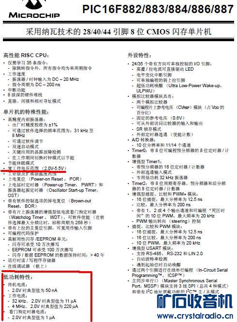

最早的pic16c54单片机我做的低功耗红外感应(接近检测)控制模块,工作于休眠唤醒检测(没信号再休眠)方式,整板实测工作电流70uA左右,用4个5号可工作1年多
附现在常用典型的pic16f88x系列:

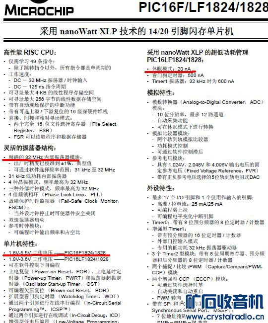

pic近年新推出多个型号低功耗芯片,如pic16f18xx系列:
