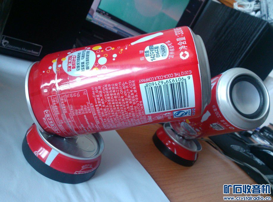

周天悠闲 DIY一对可乐小卫星,有源USB供电 2*3W,超清金属质感

罐子较软,翘的还挺高的。样子蛮好。

 楼主| 发表于 2013-5-26 21:05:42 | 显示全部楼层
6楼说的有理,可以在里面做个支撑,不过现在也可以,又不会去有意捏它

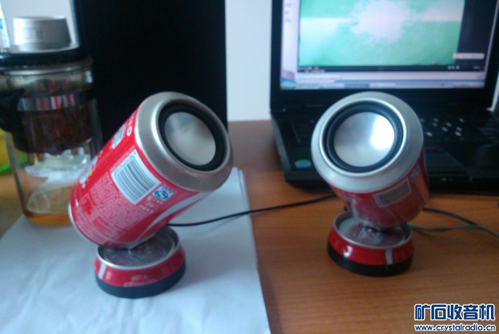

开大声了估计不行吧…
发表于 2013-5-30 10:04:09 | 显示全部楼层
里面用厚的瓦楞纸板卷个筒抹上胶水撑一下,再用泡沫塑料填充一下做吸音棉会出好声。
