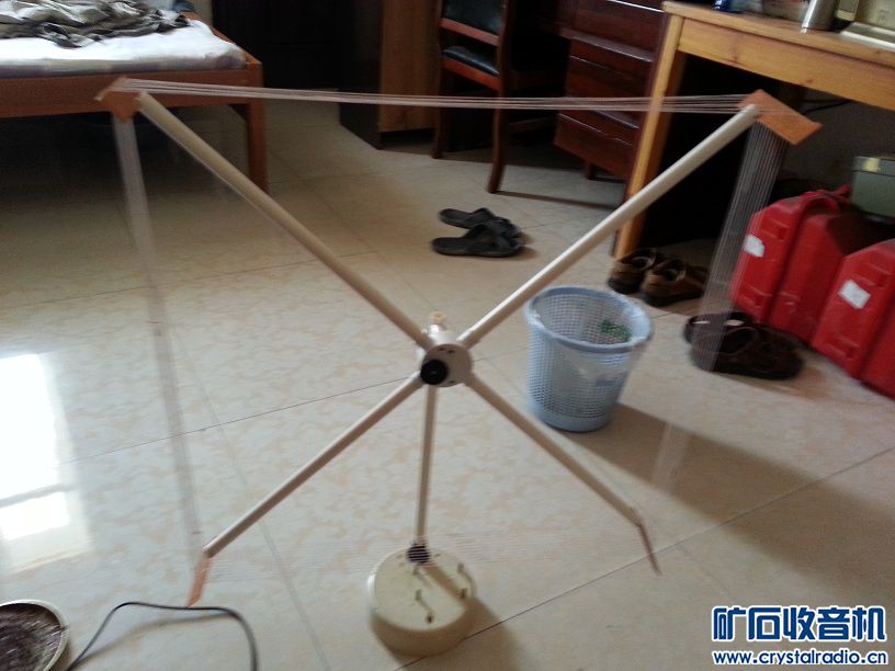

       前日晚上闲来无事,近期又老在钻3DQ管的牛角尖(老是音量不达标,很是烦躁 ),遂又返回制作用75#电路检波的环机。

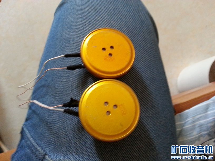

       为了此次制作环机,本人可谓颇费了些心血,为此机购置了SHH-1耳机。
       不多废话,先介绍用料:
       1、环机框架:4根400mmPVC管(直径16mm)链接在电工用暗通四通管上,PVC管顶端卡上洞洞板(2块50mm*100mm洞洞板对半裁,沟槽用电摩加深);
       2、环机用线:0.04*60李兹线(晶体馆购得)约29mi;
       3、可变电容:270P双联并联成540P使用(晶体馆购得),当初制作时充分考虑线材的珍贵,所以才并联使用,毕竟我不是富二代
       6、检波二极管:BAT85一个(淘友ccdnz的淘宝店购得);
       7、旁路电容:2200P云母电容(广播爱好者怀旧小屋淘宝店购得);
       8、音频变压器:Z11硅钢220V转12V变压器(龙虾前辈淘宝店购得);
       9、耳机:SHH-1*2(龙虾前辈淘宝店购得)。

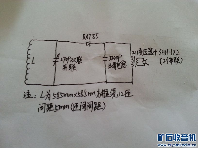

       线框制作前经过频率覆盖计算器和电感量计算器的精确计算,使用频率覆盖计算器计算,两联并联够所得可变电容为540P(但通过电容电感表的测试,实际为530P),实际计算时取值530P,所得电感量为163uH。我的框架完成购用钢卷尺量出边长为585mm,再使用电感量计算器(1.4版)计算出用0.04*60李兹线绕框绕制10匝(匝间间距5mm)电感量为157uH。
      开始绕制框架线圈,围绕框架绕好10匝,用电感表测量电感量,结果大跌眼镜,才130多uH,很是郁闷 ,不行,本想加绕1匝的,但是怕电感还是不够,所以加绕2匝,绕好后再次用电感表测量电感,结果187uH,马马虎虎!稍嫌它大了点,不过没问题,本身电感表得出的数值有点偏大,所以就没有对线圈在做调整,接下的事情就是简单的焊接和组装了......

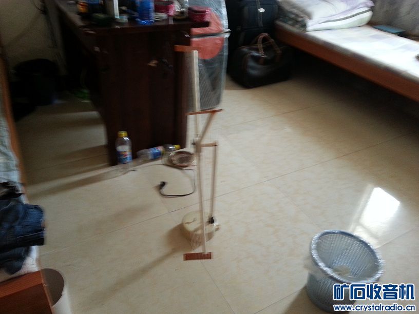

       组装好后把耳机(SHH-1*2串联)接上后,框架侧身对准电台方向,慢慢调整可变,结果是美好的:第一次调整(室内收听)就收到了4个台,其中中国之声是最稳定的,也是声音最大的一个台,本人孤陋寡闻,其它的台不清楚是什么台,反正有说评书的、有唱歌的、还有卖狗皮膏药的,而且在音量上,中国之声能满足个人收听要求,是音量最大的一个台,其它太音量有点偏小,但也是听得清的。昨日晚上深夜偶遇停电,没有电磁干扰,索性就开始听矿机,这次调整就真的很让人惊讶,在室内,居然可以收到7个台,还是因为孤陋寡闻,我能辨认的是中国之声和江西人民广播电台,其他的就不知道是什么台了,而且这些台都能听清楚广播内容,还是中国之声音量最足(虽然没达到震耳的程度,但是我已经很满足了),其中一个台的频率和中国之声的频率很是接近,但是老是串在中国之声里面播放,这点让我很是郁闷。
       我现在在上饶工作,据我所知,中国之声转播塔一个在南昌、一个在抚州,离上饶最近的一个是244公里。
       在室内能收到7个台,真的大大超出了我的预料,关于串台(BAT85检波和分台的能力很是让我惊讶)的问题还望各位达人给出建议,本想做个陷波器,但是不清楚陷波器是如何进行配置的,还望达人们提出宝贵意见。
       在此本人要感谢qg2007版主、梁老师、及各位曾近给我提出宝贵意见的达人们,没有你们的意见,就不会有我今天的成果。
       好了!不废话了上图:

SHH-1正面图
SHH-1正面图
SHH-1背面图,据了解,这是拆极品,所以有点磨损。
电路图
电路图

在我看来环机的基本要素有这么几点:环,一定要稍大一点,按照正方形框来讲,边长至少保证350mm,匝间间距,至少保证5mm,检波二极管和音频变压器的阻抗一定要匹配,耳机,一定要灵敏,像我之前用的SC2-300(白色版)在音量上很是令人汗颜,我准备按照坛里达人们的方法对其改进。
 楼主| 发表于 2013-5-24 15:02:30 | 显示全部楼层
云南 发表于 2013-5-24 14:43
恭喜楼主成功 !!
     我没成功.  可能电台功率不够。
还有一个
就是场强的问题
我不知道你那边的场强怎么样?
我这里离中国之声的发射塔最近的也有244公里
但是我收到的台最强的就是中国之声
 楼主| 发表于 2013-5-24 15:21:46 | 显示全部楼层

发表于 2013-5-24 15:53:50 | 显示全部楼层
这个不是75号电路。
矽钢片变压器不如仿725变压器,不能调整抽头,阻抗匹配不好。矽钢片的涡流损耗比铁氧体大,建议采用仿725做阻抗匹配。
