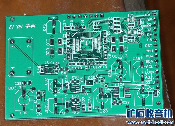

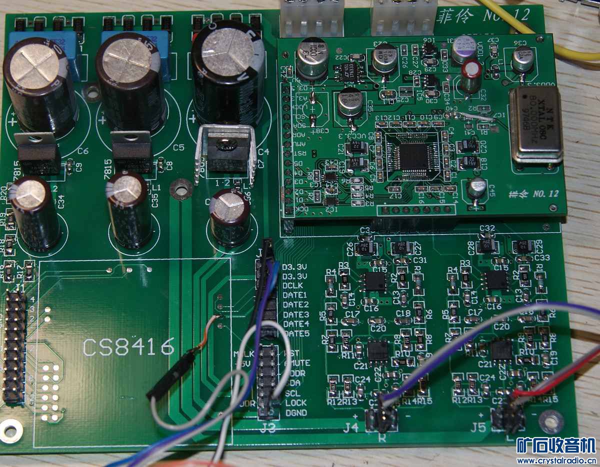

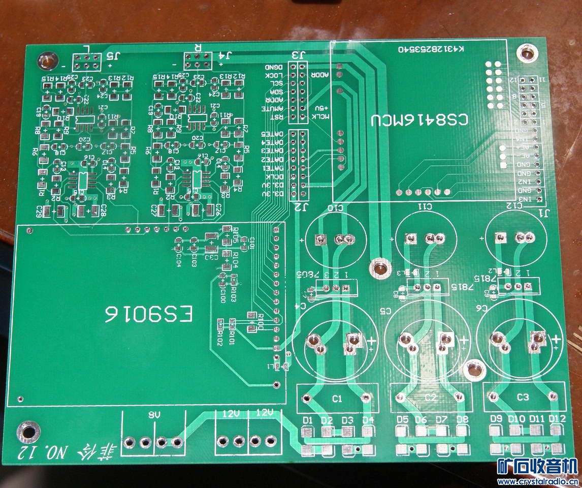

    好几年没来了,至少两年多了,比较忙,也没心思打理收音机啥的,只是最近买3450的人多,搞的我又瞧下为什么。来这里一看答案找到了,呵呵,心血来潮,顺带把我设计的ESS的高品质解码芯片的新作ES9016的DAC发上来给大家看下样子。还没有做好,但是听啥的还是可以了。
    ESS的ES9018,ES9016都是内置了8个DAC的高性能DA转换芯片,只是一个是64脚,一个是48脚,一个是最顶级性能,一个是次顶级性能的产品。但是由于9018比较贵,对于设计方面要求极高,所以制作难度非常大,做好的也基本很少,目前只有WEISS的DAC202和金嗓子的一款,再加上所谓的卖铁还算成功,但是我觉得卖铁不行,其他世界顶级的DAC厂家都没有采用的成功案例。我研究这个大概有一年了,设计了差不多十多次板子了,但是9018昂贵不划算,所以也不弄了,现在改行做同样的声音取向只是指标稍微差点的ES9016.他的地为同一个,电源布线方便多了。初步的做了板子,这个ES9018和ES9016是兼容设计,方便更新换代,同时指标很不错。具体的初步的图片给大家上来看下先。 DSC00329.jpg
再来
 楼主| 发表于 2013-5-22 22:31:45 | 显示全部楼层

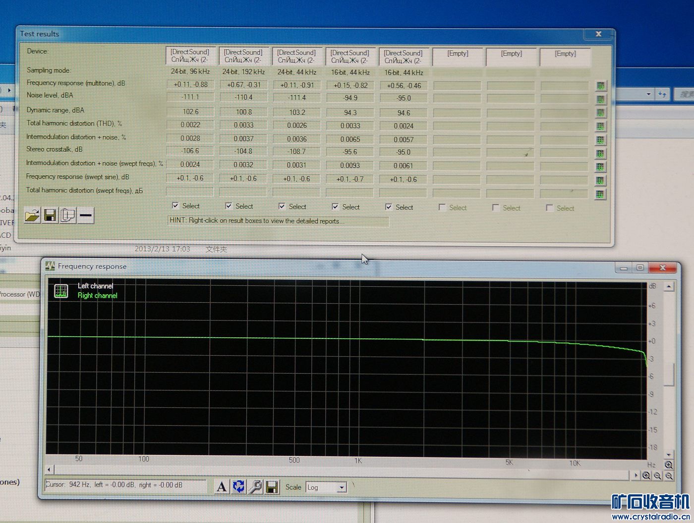

上面有非别使用9018和9016的图片,这个是我在这里的首发啊,这正网络上的,也是庆祝我的回归,差点注册名都忘记了,幸好搜索了一下我以前的帖子才想起来了。哈哈。后面的测试是使用E-MU1616M测试的,效果还是不错的,供参考,但是目前的频响高频稍微有些衰减,同时动态有点小,是个电容的问题,我再稍微的调整下就会好了,哈哈

 楼主| 发表于 2013-6-7 22:35:58 | 显示全部楼层
刚又测试了,拿别的部分适当的调校了,声音还是可以的,绝对对得起价格
