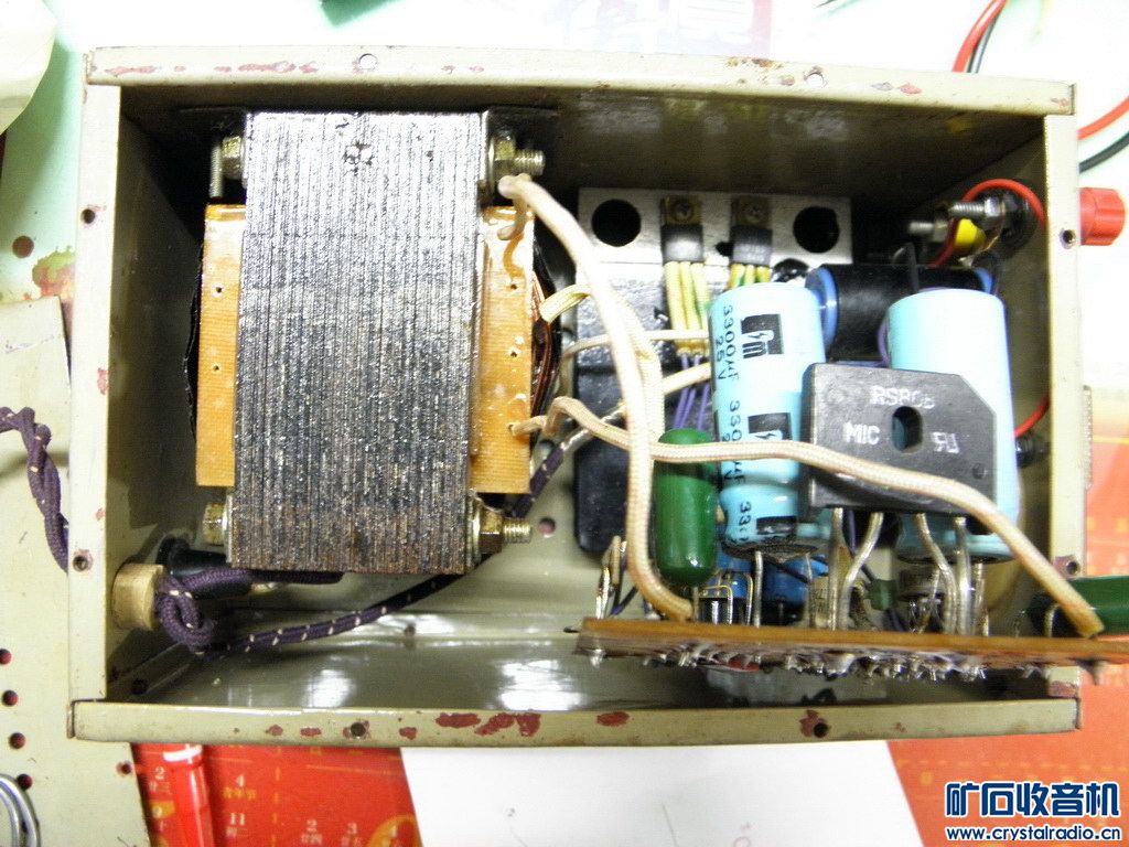

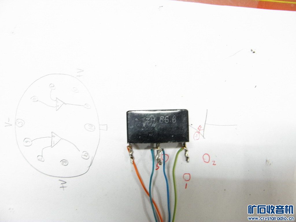

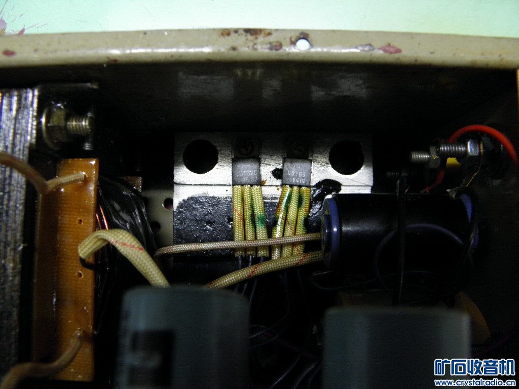

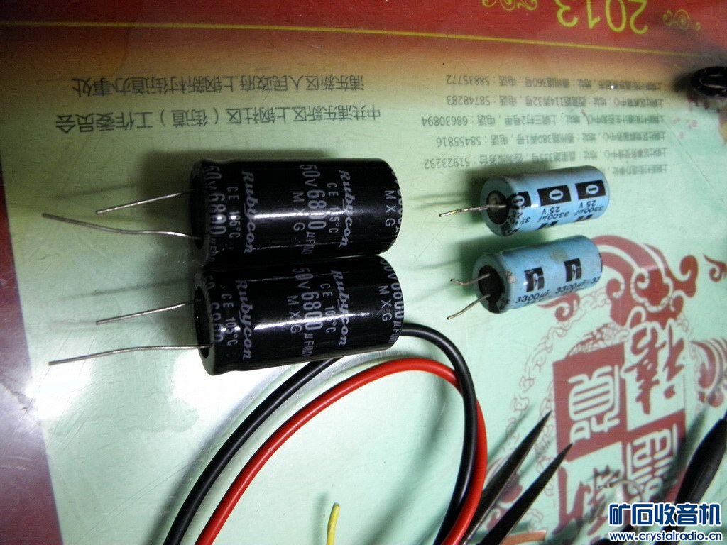

发表于 2013-5-20 22:51:19 | 显示全部楼层 |阅读模式
(正负5-25V/2A跟踪电源)这个电源是我二十几年前做的,平时做做实验非常实用。机壳铁皮自制,变压器自己绕的,线路板用油漆,用鸭嘴笔画的,电路参考相关电路自己设计。该电路使用了两只LM741运放,调整管使用了两只达林顿晶体管BD163,BD162。短路保护使用限流型。该电路主要是跟踪精度,而跟踪精度取决于两只高精度的分压电阻,两只电阻的阻值要一模一样,当时搞不到就用了两只阻值测量下来非常接近的金属膜电阻,实际使用下来跟踪精度还过的去。这次我把电源整修了一下,把电容换了把桥也换了,有空再把机壳做下油漆。电路图一时没找到,找到再上传。

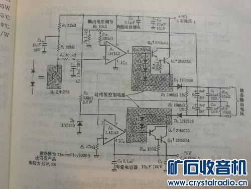

发表于 2013-5-21 01:35:35 | 显示全部楼层
上电路图看看
 楼主| 发表于 2013-5-21 10:21:27 | 显示全部楼层
今天到厂里把电路图画了。
发表于 2013-5-21 16:17:29 | 显示全部楼层
不是可调的?
 楼主| 发表于 2013-5-21 18:11:50 | 显示全部楼层
okaya 发表于 2013-5-21 16:17
不是可调的?
是可调的可能我没有写清楚,应该是正负5-25V/2A可调跟踪电源。只要调正的电压就可以得到与正相同的负电压。谢谢你的提问。

发表于 2013-10-5 20:15:59 | 显示全部楼层
不太懂什么是跟踪,是不是正电源调好电压,负电源自动跟随
发表于 2013-10-5 21:21:54 | 显示全部楼层
看到前辈多年前的东东一定要顶一下,哈哈哈。
 楼主| 发表于 2013-10-5 22:05:16 | 显示全部楼层
你说的很对,理解的非常正确。
