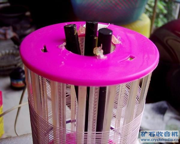

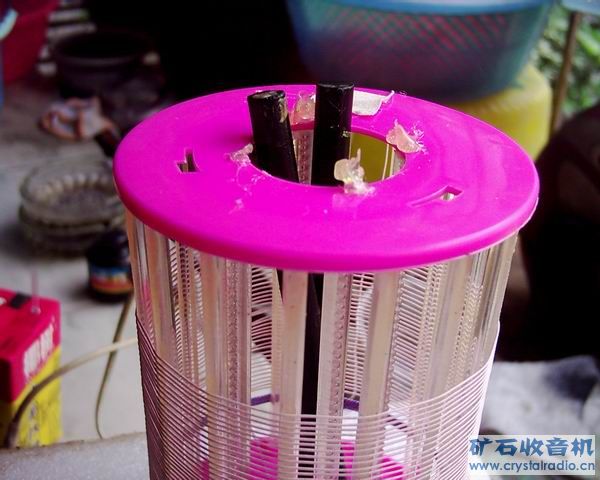

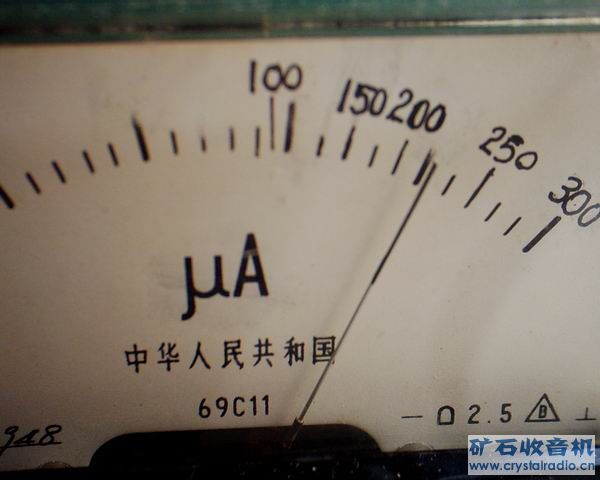

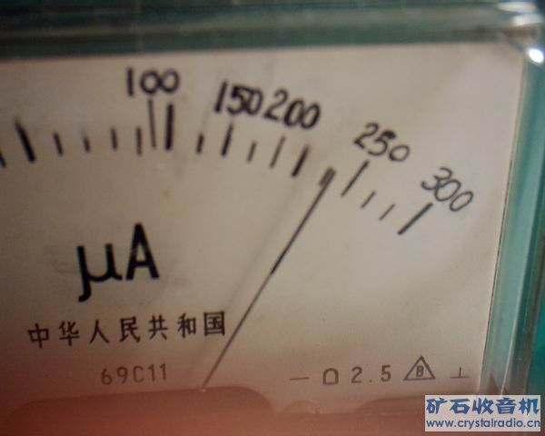

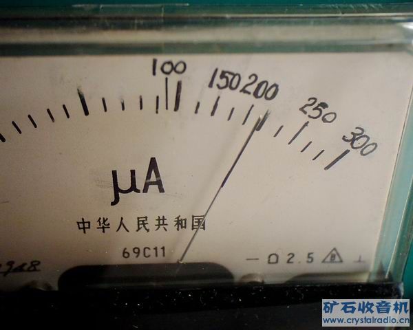

当磁棒加入中波线圈可增强交变磁场,但磁棒的介损却降低了Q值,问题是下面的线圈不加磁棒输出电流比加磁棒时小(不外接天地线),但Q值却很大。(每加一支磁棒均调过谐振使Q最大)

磁棒的作用在于加强电磁场能量的接收能力,Q变低是由磁导介质的插入损耗引起的,理论上,真空介质线圈Q值最理想,但是线圈效率大大下降,这就是为什么一个很大的空心线圈,其接收效果仅仅等同与一个很小的磁芯线圈,接收效率和Q值之间的平衡,是接收回路要考虑的重要问题,并不是效率越高越好,也并不是Q越高越好,而是在相同条件下,寻求两者平衡
短路电流越大说明接收效率越高
