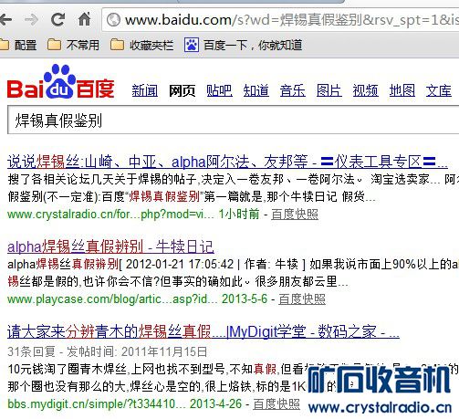

阿尔法真假鉴别(不一定准):百度“焊锡真假鉴别”第一篇就是,那个牛犊日记

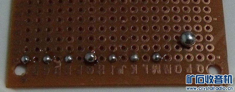

左起一次为:09年入的100g山崎1.2mm、250g山崎0.8mm、100g山崎0.6mm、七八十年代不知啥名国产锡、阿尔法焊锡、本地入山西中亚(烂的都懒得说,据说正品是天津中亚)
焊点。次序同上。光线不够、相机不行,拍的不好
锡球。前三个次序相同,第四个是阿尔法,第五个大的是老焊锡,没有那个中亚。
(给烙铁不断加锡,直到自然低落摔出个锡饼也是不错的方法)

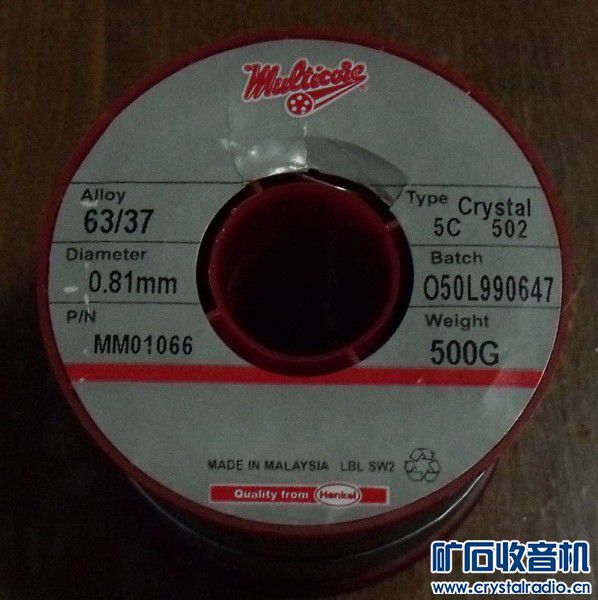

有点中毒,又入了一卷5芯摩帝可 Multicore刚刚收到货,还没用,看似不错,上电子称526g
再次更新:刚试用了摩帝可0.81mm,非常好用,比手头上好用的山崎还好上一个档次......标注5芯,手上没有放大镜,盯着切开的截面看了半天看不出几芯,美国亚马逊也有这个包装的产品销售,应该不假。这个估计淘宝目前没假货!

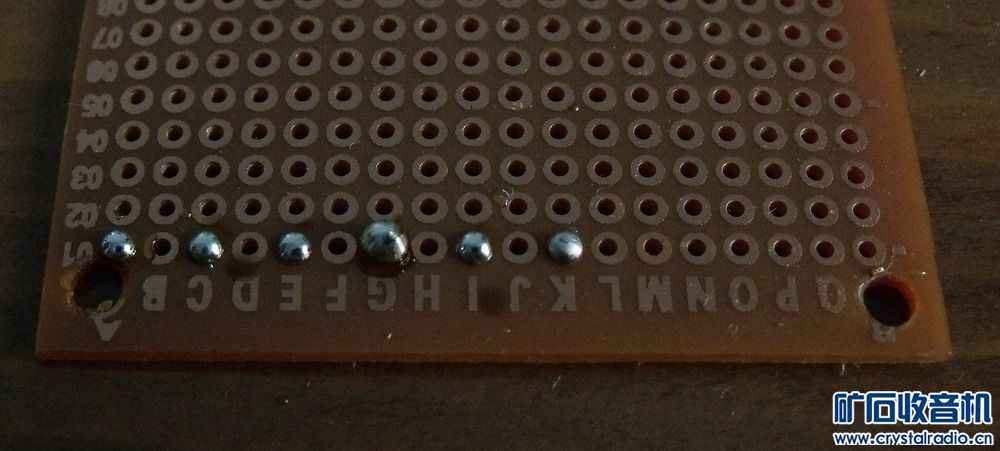

最后一个焊点和锡球是摩帝可的
