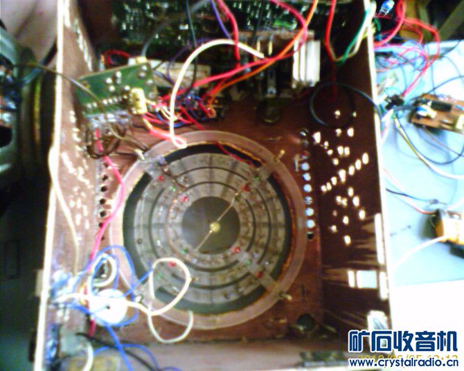

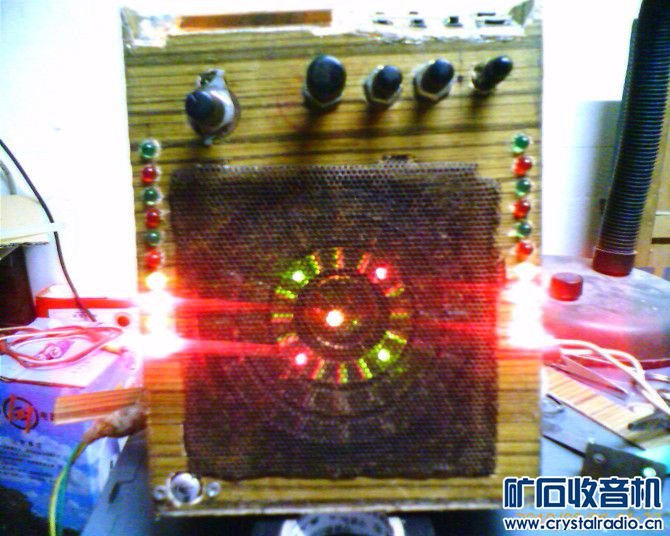

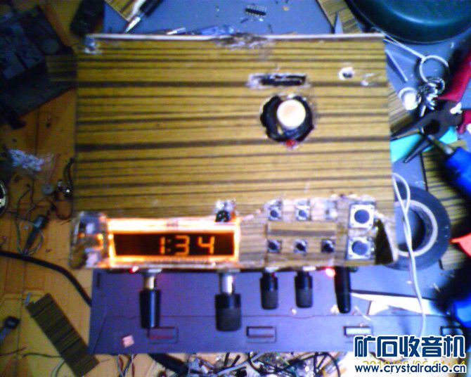

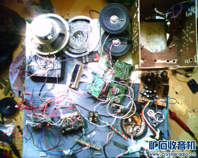

       下面传些制作过程的实物图;

 楼主| 发表于 2013-5-16 19:00:41 | 显示全部楼层
5448 发表于 2013-5-16 18:01
HIFI音响不会用那么多发光管
频谱显示的,左右各一条,中间一个圆
