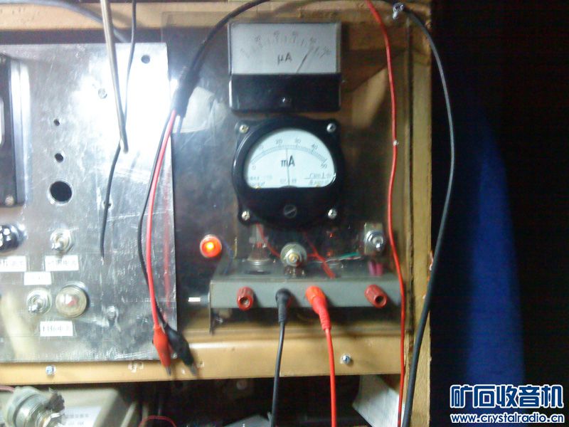

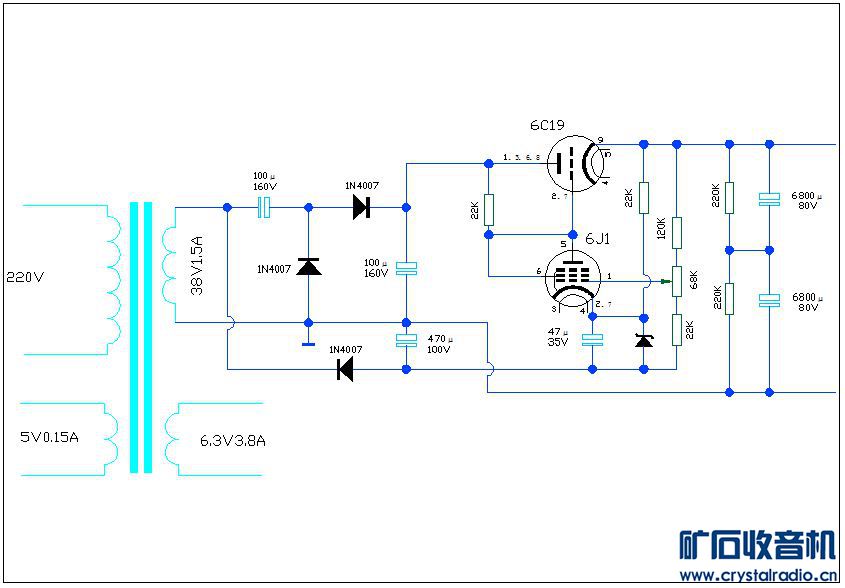

想玩一把直流胆收音机,抽空做了一台配合实验用的电源
由于变压器只有38V输出,高压采用了倍压整流的方式
滤波电容用了两个6800U/80V串联,嘿,还真不错,用我的GB-98测量,在10mV档指针不动
输出直流电压在50V-90V之间可调

发表于 2013-5-16 13:37:38 | 显示全部楼层
灯丝电路是打算用电池么?

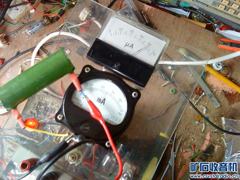

那两个表头一个是毫安,一个是微安,各是什么用途?我看到两个都动了。
 楼主| 发表于 2013-5-16 14:55:55 | 显示全部楼层
微安表是当电压表用,满度100V,表盘未来得及画.
毫安表就是本职工作了
