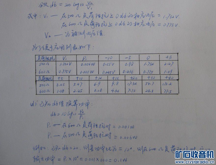

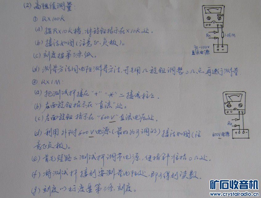

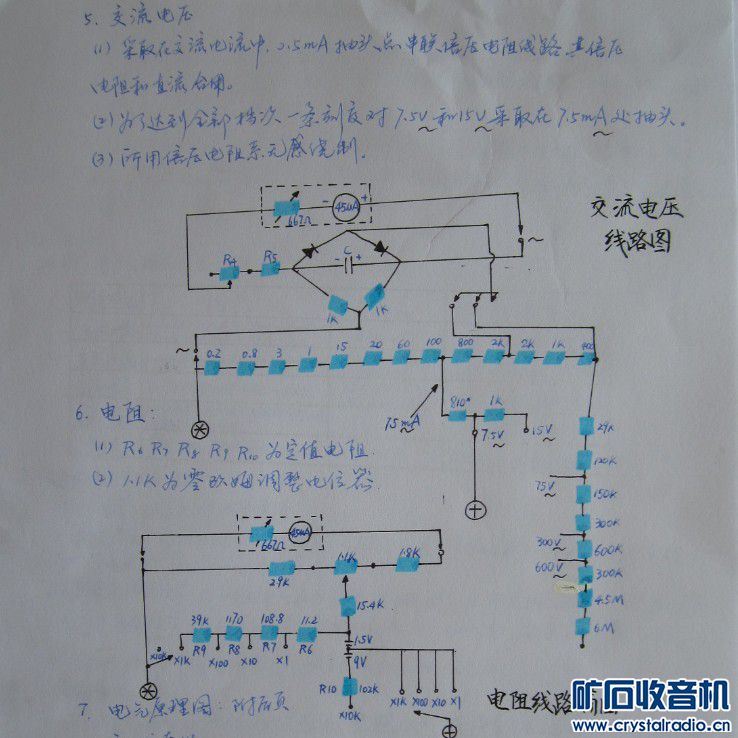

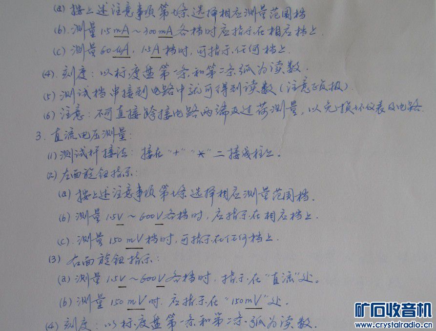

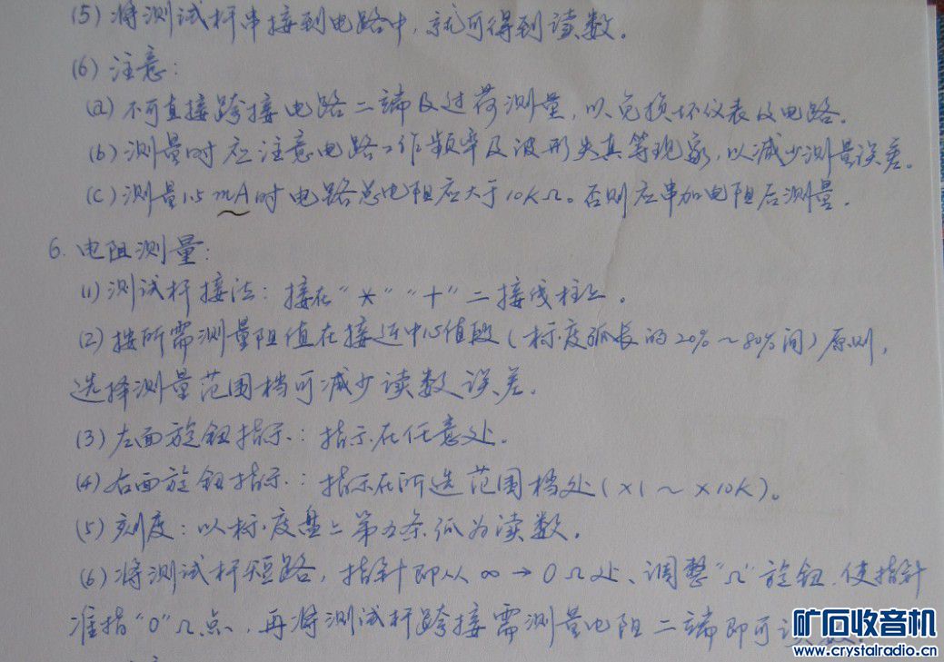

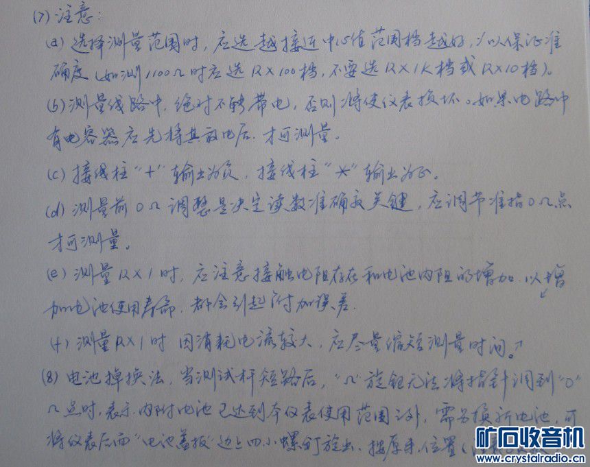

MF18型万用表是我最喜欢的一款指针万用表,也是很多坛友的最爱。
很多使用指针表的爱好者,使用中的很多疑问,其实熟读说明书即可得到解答,,最近网购了几盒钢笔,正好趁着这个机会试试笔,,抄了一份MF18的说明书,在此过程中也加深了对这款万用表的了解。(蓝色字体为永生612,这款笔手感尚可,笔锋细腻,书写不断,不飞白,缺点是密封性一般,搁置久了容易赌,黑色字迹是永生727,出水比较大)
还差最后的大图,,未完待续。。

图画的很有特点,尤其是电阻,赞一个!
