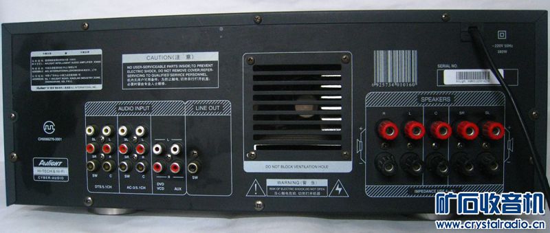

一美女朋友近期搬家方便,将功放的线全部拆下,可是却装不起来了,在此求助论坛的热心人~!
 楼主| 发表于 2013-5-10 18:50:08 |

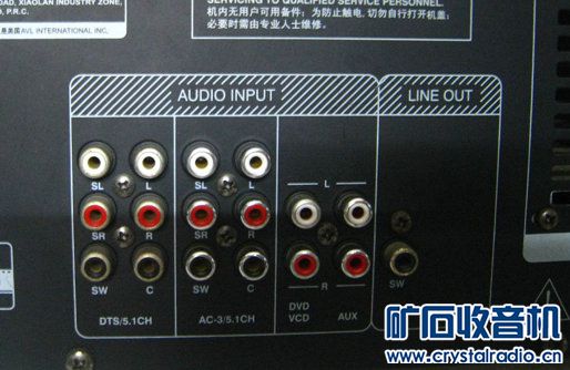

SL /L   SR/R   SW/C
都代表什么意思?
发表于 2013-5-10 18:53:40 |

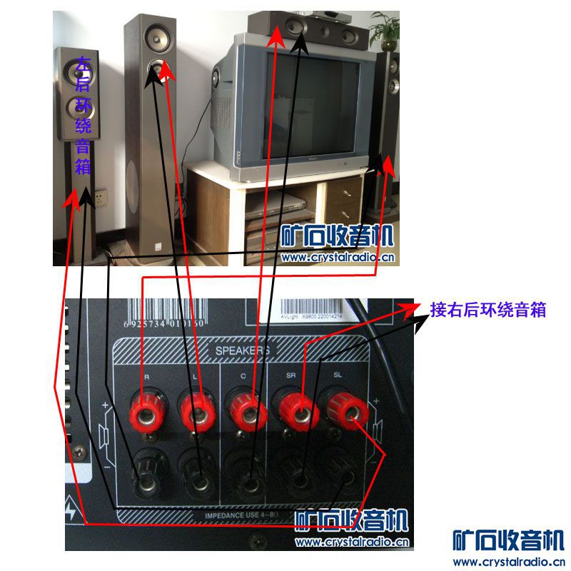

喇叭接线从左边开始右,左,中,环绕右,环绕左
发表于 2013-5-10 19:39:27 |

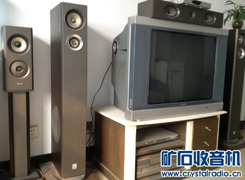

楼上正解,两个最高的立式音箱是左右,两个小的立式音箱是环绕,要放在听者后面,当然也是左边一个,右边一个,卧式的就一个,是中置
还有输入,就是AudioInput,应该是接DVD等音源

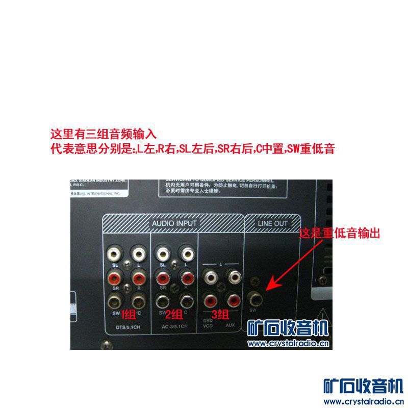

功放的AC3和DTS接DVD输出的AC3或DTS(蓝光机很多没有AC3或DTS接口,需另加解码器)。L、R为主声道,SL、SR为后环绕,C为中置,SW为重低音输入,旁边还有个单独的SW输出,此功放不带重低音放大,需连接有源低音炮。
选择AUX的只有立体声。
两个高大的音箱接L、R,小的接SL、SR,横放的接C,红黑线要分清,不要接反了。
发表于 2013-5-10 20:44:55 |
注意红色跟黑色是一组
