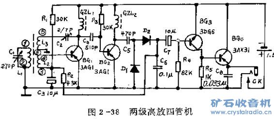

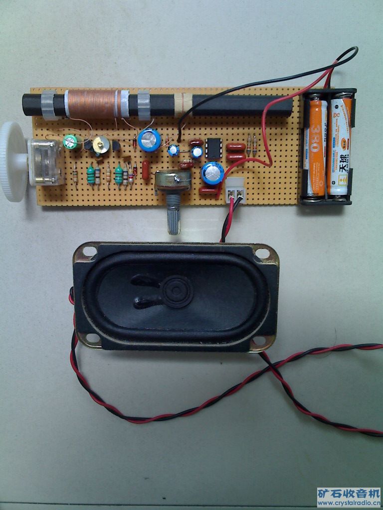

高放级由两只9014担任.为C档级.放大值实测 380
4,7K电阻构成AGC.
前级采用用1.6V稳压管.
倍压检波后推动UTC2822
实际制作中.由于采用高放大9014.发现很容易自激.
调整数次.
通过并联扼流电阻.调整偏流.滤波采用CRC双滤波才完全成功.
最终调整偏流:
第一高放 0.6MA
第二高放 0.9MA
实测:不加再生下.对比自制9014再生来复单管机,除选择差点.灵敏度略强.
加再生后.采用120CM磁棒.对比一台德劲DE303微型两波段(德劲30X0.6CM磁棒)两者差距较小.
估计两级9014高放再生灵敏度在5.6MV左右.可姘美采用小磁棒的7642收音机.
收听过程中.AGC作用较明显.收听本地强台.第一高放由0.6降至0.15左右.但荏苒无法避免阻塞现象.
四川地区.收听环境恶劣.白天本地加一个省台全收.晚12点之前.高低段收台数十个.昨半夜3点测试.共收9个台.最强3个台为一个英语台.中央.**.听感为本地台强度一半多.
发表于 2008-4-25 14:48:39 | 显示全部楼层
麻烦老兄上个图吧
 楼主| 发表于 2008-4-25 14:59:45 | 显示全部楼层
朋友请看.
此为高放原图.加了稳压.改进了检波滤波.
发表于 2008-4-25 17:31:38 | 显示全部楼层
请指教一二
没看到稳压呀……能用颜色勾出来么?
 楼主| 发表于 2008-4-25 18:19:28 | 显示全部楼层
靠近磁棒滤波电容右边的就是稳压管噢.

发表于 2008-4-25 20:32:05 | 显示全部楼层
回复 5# 的帖子
原来是后加的,电路图中没有画。

发表于 2008-4-25 22:56:03 | 显示全部楼层
请楼主上你改进的图!
 楼主| 发表于 2008-4-26 03:06:30 | 显示全部楼层
为了好看.前级稳压.用导压1.6V发光管代替.
今天最后调试.将两个耦合电容改3300P.
并联扼流电阻改为3K.
灵敏度更高.无高放自激.再生高低端加到临界.同样输出功率下.受干扰程度同超外差居然差不多.与DE303中波灵敏度几乎相当.
有点意外.感兴趣的朋友可以试验下.
发表于 2008-4-26 03:41:25 | 显示全部楼层
两个色码电感是不是应该一个横放一个竖放?
 楼主| 发表于 2008-4-26 10:02:05 | 显示全部楼层
实际不用.
安装时曾对比两级放大立卧安装.频率低.线短.没有区别.而且影响美观,关键是用扼流圈反相接头.与磁棒成负反馈.
