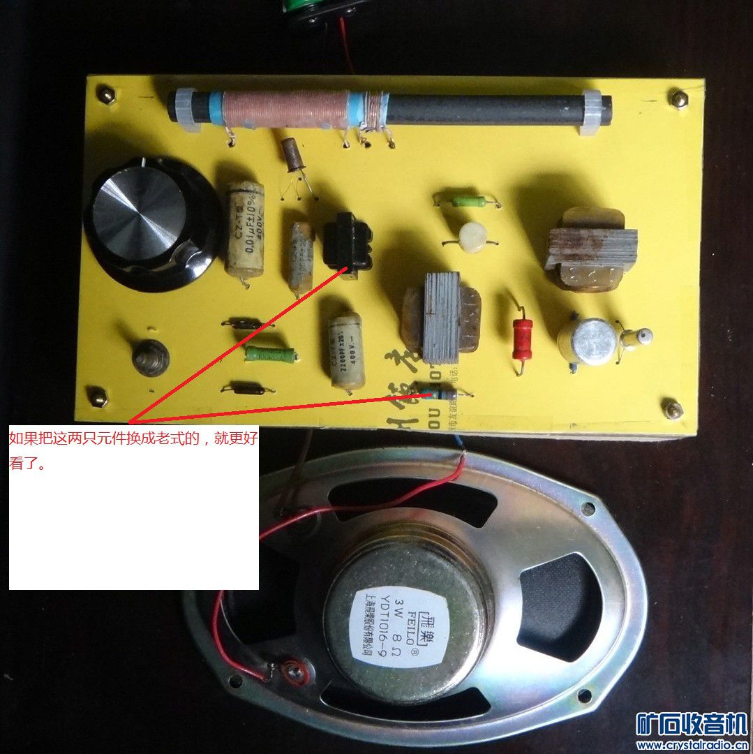

楼主: feiji
按牡丹2401电路搭的两管机
 楼主| 发表于 2013-5-6 11:59:25 | 显示全部楼层
可达 发表于 2013-5-6 08:18
变压器相位没问题啊。输出变压器初级抽头,本来就是第一个线圈的尾和第二个线圈的头连在一起引出的。直接接 ...
啊,确实是这样,明白啦!
 楼主| 发表于 2013-5-6 12:00:39 | 显示全部楼层
hezaomin11 发表于 2013-5-6 10:51
电位器阻值多大?
47k的,因为它还充当高频管的下偏置电阻,必须大些。
 楼主| 发表于 2013-5-6 12:02:17 | 显示全部楼层
wjdx_805 发表于 2013-5-6 11:40
楼主那个实物图是用什么软件画的?
POWERPOINT

发表于 2013-5-6 12:50:58 | 显示全部楼层
楼主的那只三极管很特别,一只脚粗点,两只脚较细。

兄弟又出作品了,很喜欢你画的电路图 请教是用什么工具画的?
发表于 2013-5-6 13:37:03 | 显示全部楼层
47k电位器很难找到了。
