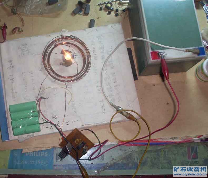

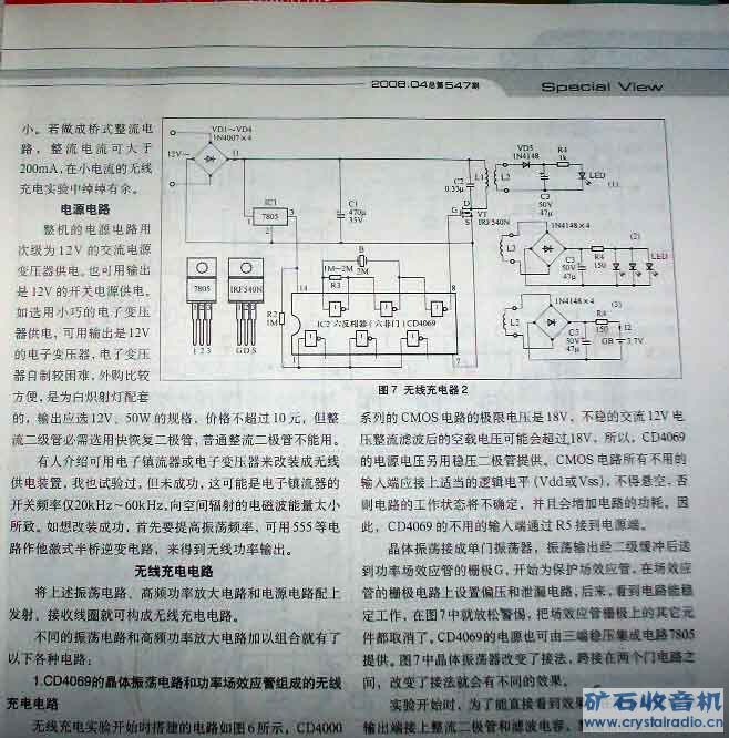

    今天中午,无意中看到新来的《无线电》第四期,有几篇文章介绍制作无线传输充电实验引起了我的好奇,经不起诱惑,按照其中最简单的一个图,我专门跑了趟车库,从我的阿里巴巴的宝藏里翻出了几块4069,IRF640,还有两个TO-220封的高频整流管。原设计用2M晶体,我找了半天只找到一个2.5M的,一个3.579M的和一个4M的,据说频率高容易传输,效率也高,但是数字电路的频率不是没有门槛的,4M的能不能用还在两说,估计大500KHZ应该没问题。

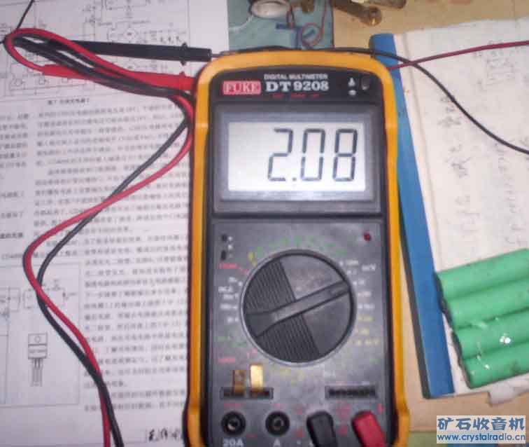

    回家来,在一块废弃的实验板上搭起了电路,因为简单,所以很容易就完成了,4069的1-3-5全部连在一起,内部的三个非门的输入端等电位连接,保证不会引入信号,造成不稳定,另外一半的三只非门则由前两个配合1M电阻和2.5M晶体组成震荡器,最后一个负责功率推动。功率管原来采用的IRF540,我没找到,就用手头有的640代了,线圈要求用0.5MM粗的线,在Φ80MM的圆筒上绕12圈,脱胎,我用一个85MM的茶叶筒饶了两个相同的线圈,其中一个接在IRF640的漏极D上,另外一个头则接在12V电瓶的正电上,4069的8脚为驱动信号端,接IRF640的G极,至于S极当然同4069的7脚一起接地了,4069的1脚和14脚之间接一个1M电阻。到此已经基本完成了,我没敢贸然通电,我也怕一团火光之后我的桌子上的纸全着了,安全第一,我先用4V的电瓶给4069的7脚和14脚接上电,然后用收音机AM段靠近,听听有没有声音,果然,其中一个台在开启震荡器后竟然没了电台信号,看来已经起振了,不由一阵狂喜。于是开始制作耦合线圈的负载,负载的要求不高,发光管,灯泡似乎都可以,我先用一个红色LED代替,用快速整流管和一个100UF/16V电解组成整流电路。发光管接在电容两端,将两个线圈对齐,先接上震荡器的电源,再接上功率级的电源,只见LED竟然真的亮起来,虽然那光实在太暗了,测量LED上的电压才1.3V。但毕竟是一次伟大的成功。我测量整个输出级才不到300MA,怀疑驱动级电压不够,于是使用4节5号NI-CD电池组,提供5V电压,这回电压上升了许多。达到2V了,但是整个输出级电流已经达到600MA,还是不知足,于是把震荡级的电压提高到6V,输出电压已经达到4V了。但是很快就闻到一股热的味道。那640管子烫手。给它加了点散热片,感觉好些。但仍然烫,看来是过激励了。测量输出级电流竟然接近1A,900MA了。难怪呢。于是把电压降回5V。这个时候的电压正好合适,我琢磨着,能否驱动一个灯泡呢?于是把一个带座的2.5V0.3A小灯泡接上,竟然也点亮了。橘黄色的灯光预告着实验的成功。测量带负载的电流,依然是600MA。似乎负载变化对主电路没多大影响,这不由让我联想起电子管收音机或甲类功放电路的特性了。看来它本身震荡就是消耗这么多了,没有功率控制电路。负载变化对它影响很小。

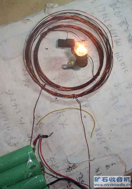

    但是有个问题,就是距离明显的限制,只有紧贴上才能达到最佳耦合。稍微拉开半CM,灯泡的亮度明显降低,当拉开到1CM以上时,基本上没有输出了。而且当两个线圈的相对位置变化时,对输出的影响也很大。例如两个线圈互相平移超过5MM,效果与垂直拉开5MM一样,看来电路有待改进,于是我想起了82年的《中学科技》上有篇介绍《水中灯》的实验:一个带有铁棒芯的大线轴,上边绕满了漆包线,接在调压器上,在线轴上放一个水槽,里边加水,然后将一个手镯大小的线圈两端接个2.5V灯泡。当调动调压器到一定时候,灯泡就亮起来,这是工频的无线传输实验,其实就是个变压器的模型。我考虑能否这样,把感应线圈做小点,这样。同样长度的线,可以多绕2圈,而且完全可以放进原来的线圈里,这样不存在耦合不良的问题了。于是我找了个小输液吊瓶,用它将原来的感应线圈脱胎,共绕了14圈。将整流管和电解焊在中间,灯泡接在电解上。组成一个完全独立的整体。正好把它放在输出线圈当中。于是就有了照片里这个实验装置。这样,输出电压正好2V,已经满足要求了。效果很好。欢迎大家点评。

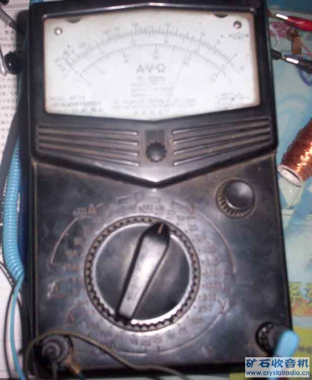

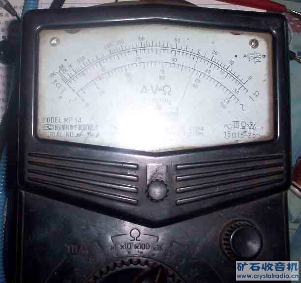

这玩意还真有研究头,晚饭后我又研究了一下,把晶体一点点的提高频率,4M的正常,8。2M的正常,最后一横心换了个25.670MHZ的这下可发达了,不但输出电压高了,而且工作电流小了,现在只有410MA,输出电压可以达到7.5V。而且现在允许拉开3CM,调整两个线圈的相对距离就可以改变输出电压,我由绕了一个38圈的线圈,经过实际测量可以输出48V,短路电流达400MA可以给电动车电瓶组应急浮充电了。真的很美哦。
我又把7805按上,免得使用两组电源,这样可以使用电瓶供电了
