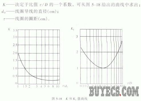

http://www.hqew.com/tech/fangan/391967.html
3. 分布电容的计算
线圈的分布电容与线圈绕制的类型和结构尺寸等因素有关,它的计算比较困难,介绍单层线圈的分布电容计算方法。
单层线圈的分布电容和线圈的圈数N无关,计算公式如下:
多层线圈的分布电容要比单层线圈的分布电容大得多.最大能达几百皮法。减少分布电容,应选用直径细的导线绕制.并尽可能减小骨架的尺寸。
 楼主| 发表于 2013-5-5 14:04:29 | 显示全部楼层
上面是从网上找到的,“单层线圈的分布电容和线圈的圈数N无关”,说明以往对单层线圈分布电容与匝数有关是有误的!
