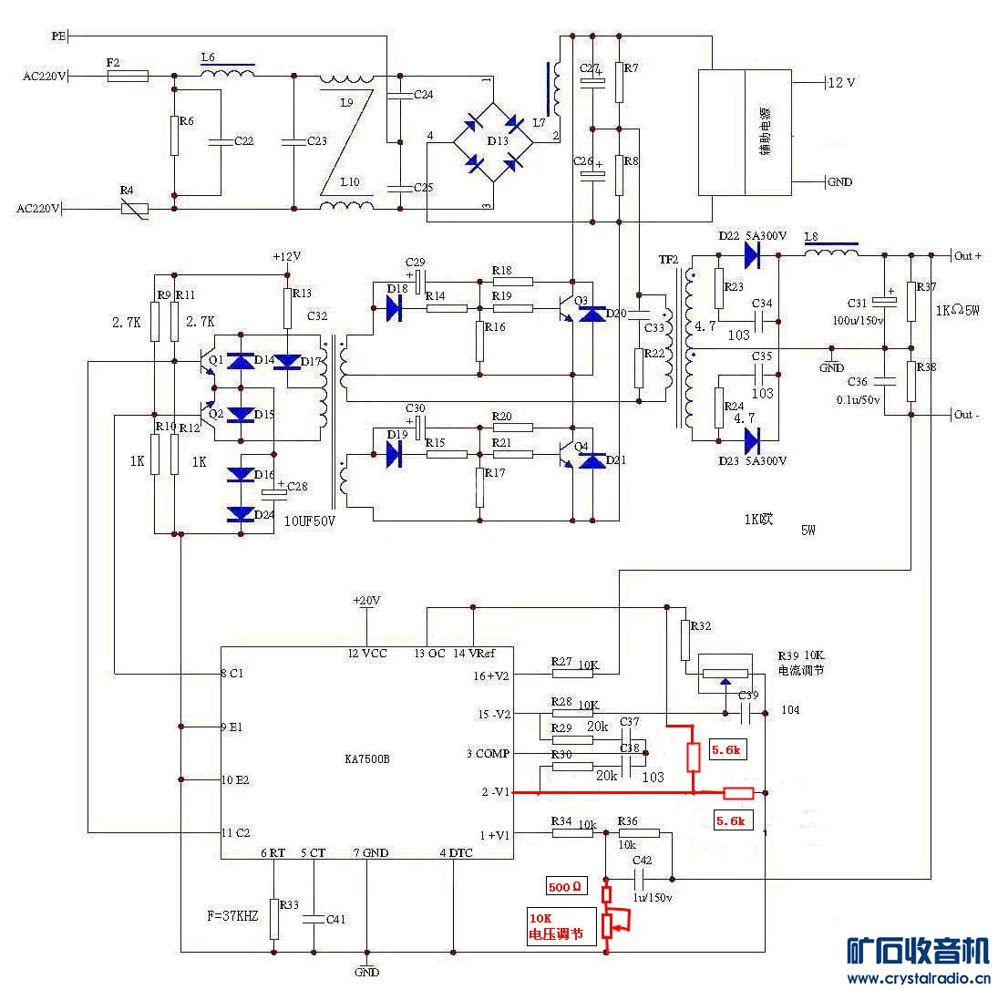

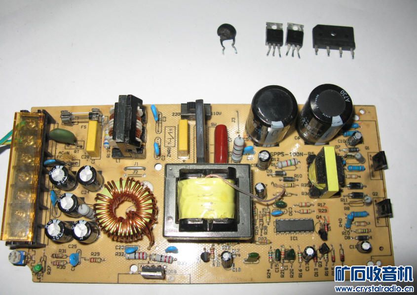

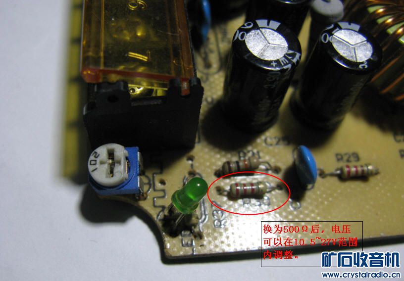

修好了一个报废的铁壳开关电源,12V10A,应该是LED电源,换了一个整流桥堆,两颗13007,热敏电阻,两颗2.2欧姆电阻,现在工作正常,准备把这个电源改成电压电流可调,大家给点建议,这个电源本身电压可调,在10.5~14.5V可调。
用的是TL494
在网上找到了类似电源的电路图,基本差不多,不改变压器,能改成多少电压电流可调?
电路图不是很清楚,需要放大点看。
 楼主| 发表于 2013-5-4 14:20:23 |

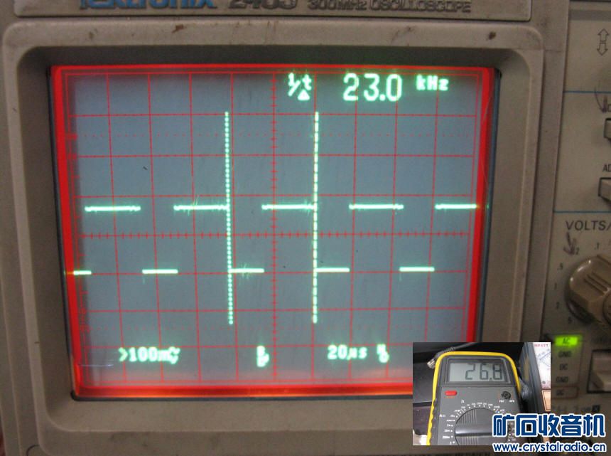

分析电路改图中2.2K电阻为500Ω,电压可以扩展到27V,调整范围为10.5V~27V,换大阻值的可调电阻,最低也只能调到9V,小的变压器会自激,发出吱吱的叫声,示波器测输出变压器输出脚,波形变乱,也就是不能正常工作,怎样才能做到从更低的电压起调呢?

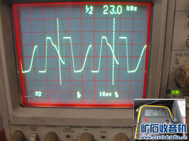

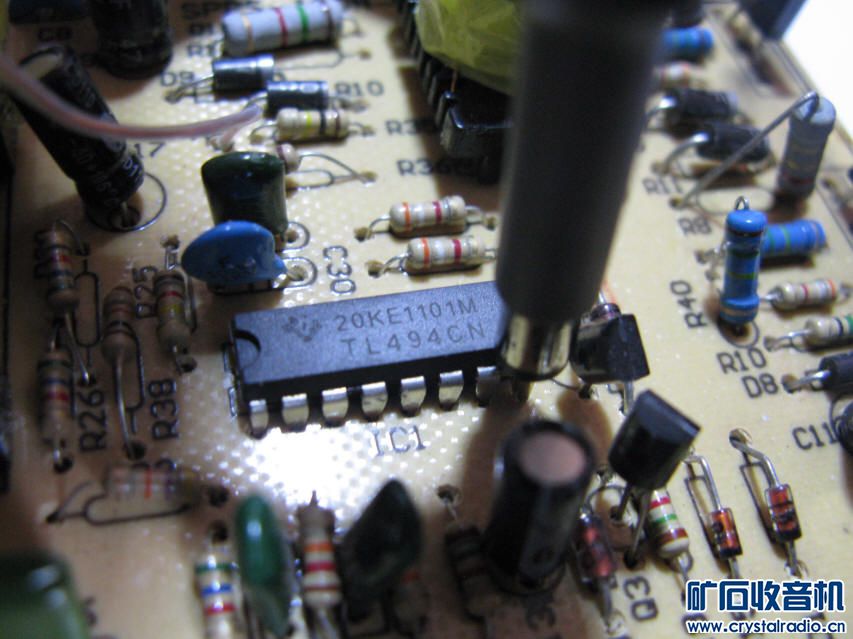

示波器测TL494的第8脚,这是26.8V的波形,23KHZ的方波。
这是25V的波形,可以看出从25V到27V,波形占空比变化很大,特别是在25.8V时,基本是直接由25V的波形跳到26.8V的波形,说明从25V以后的电压已经不能正常调整了,所以电压最大控制在24V比较好。
这是15V时的波形,已经变得非常窄了。
示波器测输出变压器的输出脚波形,26.8V时仍然是方波,峰值电压56V。
这是25V时的波形。
这是20V时的波形。

今天不能发图片了,从电路图上看,此电路有短路和过流保护,短路保护是输出电压通过R28控制V5三极管导通和关闭,来控制TL494的第四脚的高低电平,正常输出时V5是导通的,第四脚处于低电平,实测有0.5V,当输出端短路时,V5基级无电压,V5不导通,14脚的5V参考电压通过R26和VD17二极管,提高了4脚的电压,TL494内部控制快速启动保护。
发表于 2013-5-4 15:06:52 |
测试时最好给电源接上一个几瓦或十几瓦的负载,这样波形就看的清楚一些。空载时电压调低后494到最小脉宽输出也超压了,因此电路只能不断的起振--停振--再起振以维持输出的稳定,产生自激,接上负载后脉宽增加,自激也会消失。
要实现更低的输出电压,可考虑给494电路单独供电,以现在的这种自馈供电方式,在脉宽过窄时494的供电电压难以保证。

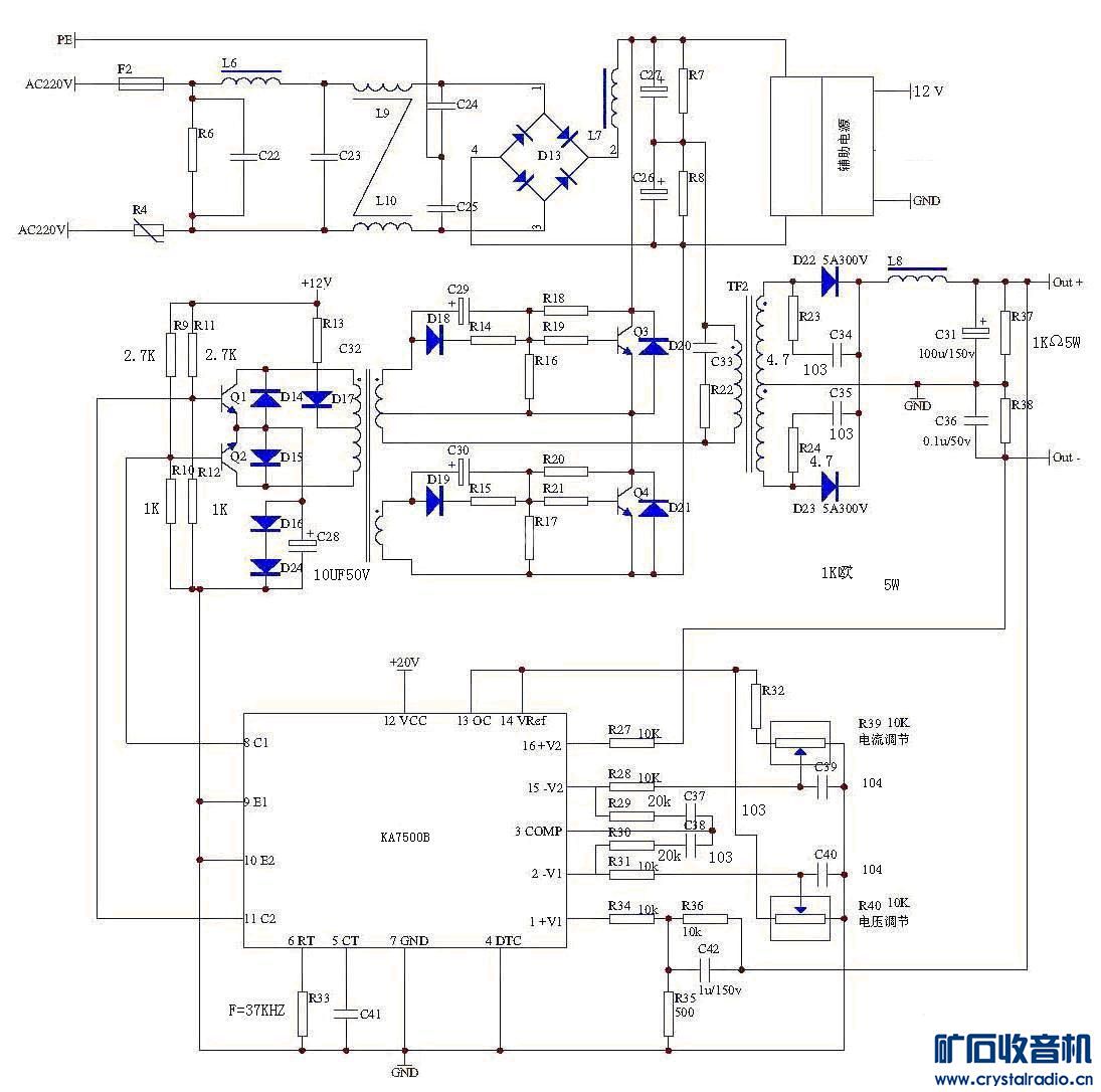

按照论坛中搜到的电路图,另加TL494供电,已经改成了可以从0~27V可调了,但原电路设计有缺陷,此电路中电压调节是通过调节电压比较器的反相端电压来调脉宽的,通过试验,如果电位器中心抽头接触不良断开,输出电压是最高电压,这在实际使用中是存在很大危险性的,修改为调节同相端就可以解决此问题,如果中心抽头接触不良,输出是最低电压。
这是原图
这是修改后的电路图。

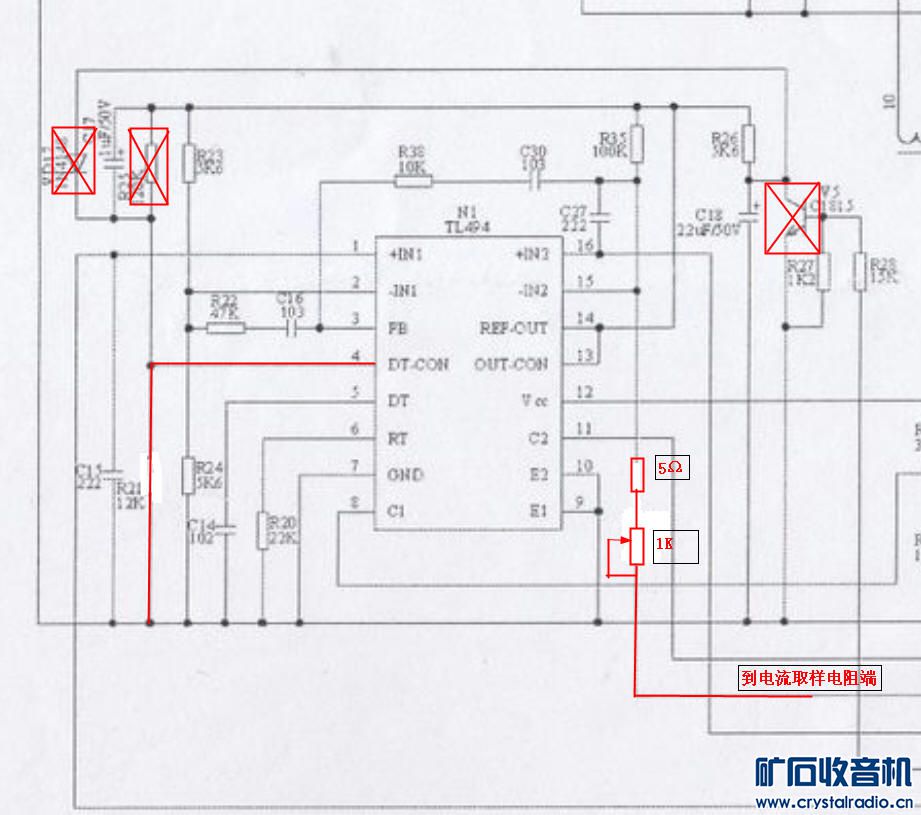

按论坛的图更改电流调整后,变压器自激很严重,分析电路,直接把原电路中的R36更改为一个1K的可调电阻,就可以了,不再自激了,1K可调要串联5Ω左右的小电阻,让可调电阻调到最小时,电路能起振,通过接LED负载,恒流很好,可以设定恒流,恒压,用1mm焊锡丝恒流测试,电压调到最大,电流从最小起调,到8A时电压有10V,表笔线都发软了,不敢再调高了。
电流调节的电路图。

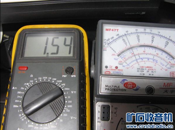

恒压12v时,5条LED的电流1.54A,这是LED的标称电压,LED非常亮。
