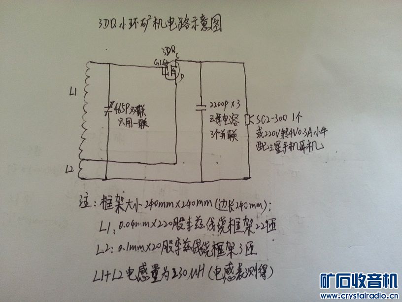

       这段时间在版主qg2007、梁老师L.D.XIONG及各位认识的不认识的矿友们的悉心指导之下,今日总算有所小成,在上次大环(450mm*300mm)组装式矿机矿机成功之后,一直致力于缩小框框的尝试,但是屡屡以失败告终,心情一落千丈,但矿机的魅力实在是太大了,让我日不能食夜不能寐,这几天白天黑夜的浸淫在矿坛,并动手制作,总算有点成绩了,特此感谢版主和梁老师的悉心指导!
       本机的思路是以梁老师的200mm*200mm小环矿机为主导思想,集合坛友们使用3DQ、3DP管检波的经验进行制作的,下面对其元器件进行分解:
       1、0.04mm*220股李兹线绕在框架上22匝加接头22米左右(梁老师的矿机用的是0.04mm*65股李兹线绕24匝)(淘宝购得,店铺名忘了。);
       2、0.1mm*20股李兹线绕在框上3匝(梁老师用的是7芯镀银线,好像也是3匝)(淘宝购得,在龙虾前辈的淘宝店购得的,准备在他店里在购几卷1.4mm铜漆包线做短波矿机用。);
       3、3DQ双栅场效应管(这个不用多说,友谊电子张老板那里有卖,淘宝店铺晶体馆也有卖,本人是在晶体馆购进的。);
       4、465P双联可变只用一联(淘宝购得,无店铺,是在私人手上购得,40元,不过物有所值。);
       5、15mm直径PVC管材,做框架用(本地管材店购得);
       6、2200P云母电容3个(本来用的是一个的,后来在梁老师的指导下用3个并联代替4700P电容,也是淘宝购得,店铺名忘了);
       7、小牛一个(钓鱼头灯充电器里拆解出来的,220V转4V0.3A,本人也是一个钓鱼爱好者 ,曾近战绩斐然啊,这个小牛主要是配合手机耳机收听广播用);
       8、SC2-300耳机一个(淘宝购得,店铺名忘了,好像也是友谊电子张老板的淘宝店,但不是晶体馆);
       9、鳄鱼夹若干(为方便拆解矿机特地设置的);
       10、钓鱼用饵料盆(原来有用,现在钓鱼装备升级了,也就没用, 遂用来做矿机底座用。)。
       现在这台矿机的主要问题有三点:
       1、收台不多,只能收到两个台,一个是中国之声,另外一个是广告卖狗皮膏药的台;
       2、声音太小,不知道是不是在室内的缘故(本人所住的环境室外噪声很大,所以只能在室内收听);
       3、接受位置很狭窄,只能放在床头和笔记本电脑前才能接收得到广播信号,其他地方基本没声,靠近电视机和笔记本电脑时,有交流干扰。
       本人总结:该矿机说明小环矿机可行,如果外形做好一点,再进行一番美化,让年轻人拿出去散步,那是比较拉风的,该机缺点:声音太小,收台太少,究其原因,我认为有这么几点:环太小,若做成400mm直径的花篮线圈,应该能正常收听;由于是环机,不外接天地线,接受能力有限,再一个是时能接受,接受能力更是受到了大大的限制,故收台不多(一个中国之声、一个狗皮膏药台);耳机灵敏度不高,一个SC2-300,不过能听到广播声我已经很知足了,音量比上次大环机稍稍的小了一点,第二个SC2-300已经在路上了,估计到时候串联起来用能有不错的表现。
       做了这两个矿机,本人准备冲击小型短波矿机(已购进1mm镀银铜线4m ),天地线的问题,本人现在只能解决地线问题(床头就又接地的插座),不知能不能用网线代替天线(网线直接接到路由器上面,但是长度有十五六米,而且经过阳台有10米的样子。)?
       不知能不能在方框里面加上4根磁棒?已预留了磁棒插孔。
       以上便是本人的矿机及心得,敬请版主、梁老师及认识的不认识的矿神们提出宝贵意见!

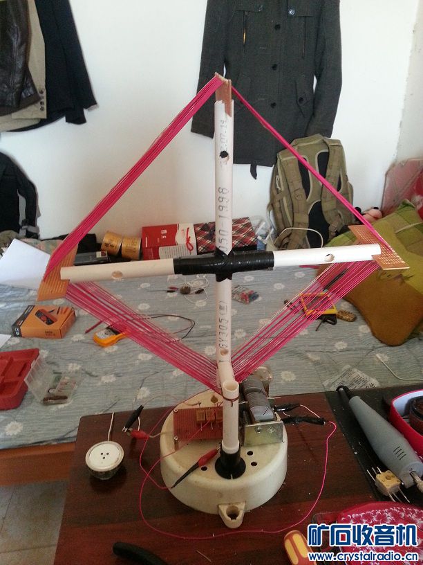

       好了,不多说了,废话太多了,上图:
侧面图
侧面图

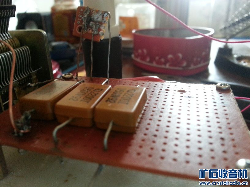

电路板及3DQ管
电路板及3DQ管
3DQ管特写,用6元钱买的烙铁焊的,也没注意静电方面的问题,不过按矿友们提供的检测方法,发现没坏。

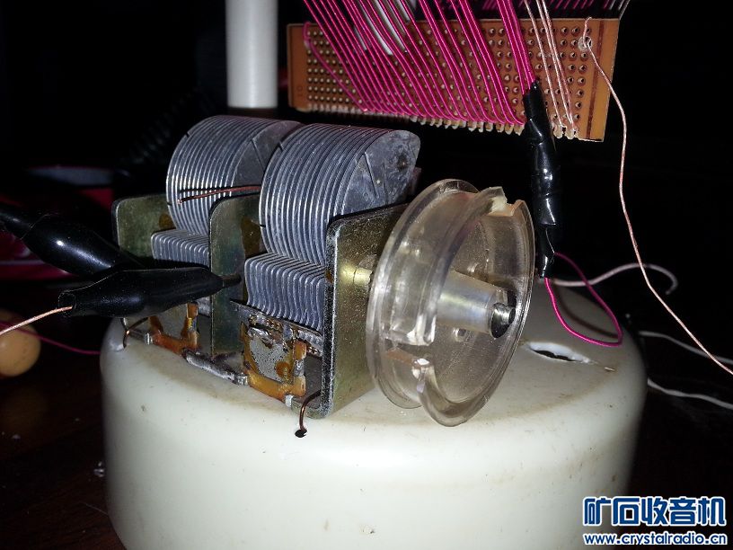

465P双联,只用一联。
465P双联,只用一联。
背面图
背面图
正面图
正面图
发表于 2013-5-2 11:54:09 | 显示全部楼层
焊西的温度不够。

没有电路,上个看看。
 楼主| 发表于 2013-5-2 12:07:43 | 显示全部楼层
老家伙 发表于 2013-5-2 11:58
没有电路,上个看看。
确实忘传电路图了,罪过罪过,马上补上!
