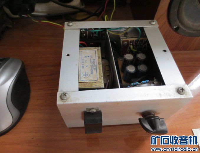

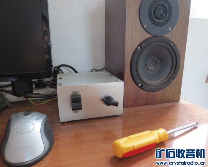

不多说,还是看图吧。
外观
外观
内部
内部
特写
特写
发表于 2013-5-1 19:54:18 | 显示全部楼层
做得好。但五吋扬声器的防尘膜怎么凹下去了,有失面容。

 楼主| 发表于 2013-5-1 21:48:11 | 显示全部楼层
不小心碰凹点,懒得弄,干脆全部按凹它。

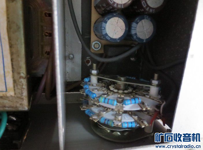

旋钮的那些电阻有什么用的?
发表于 2013-5-2 00:50:45 | 显示全部楼层
波段开关接电阻当电位器用有创意来个图吧。

发表于 2013-5-2 06:56:51 | 显示全部楼层
这种波段开关当电位器手感很差,调音量要用手按住功放才不会跟着跑

 楼主| 发表于 2013-5-2 14:03:53 | 显示全部楼层
如果嫌太紧,可拆开把那弹片放到煤气炉上烤烤,自然冷却后弹性就弱得多了。注意别烤久了,弄得弹力全无。
 楼主| 发表于 2013-5-2 14:12:29 | 显示全部楼层
那够清楚了吧,还想要样的图呢?
