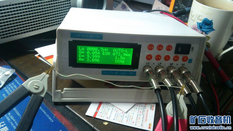

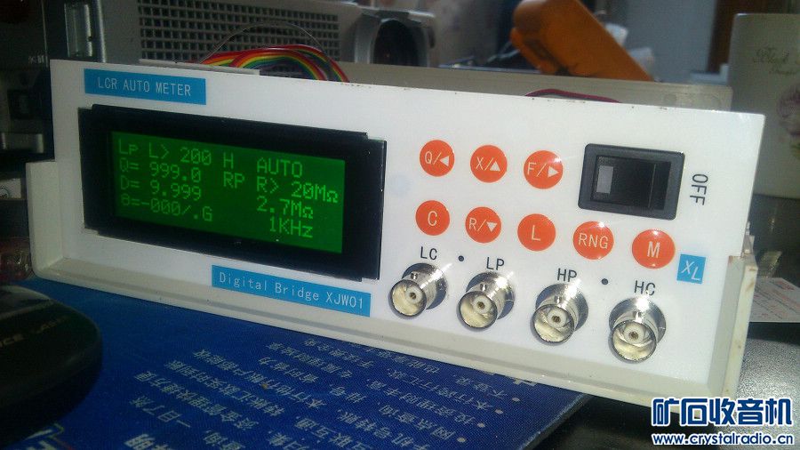

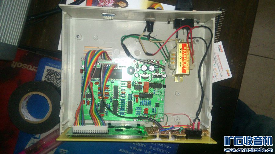

开始没顾得拍照,完成差不多了,来两张

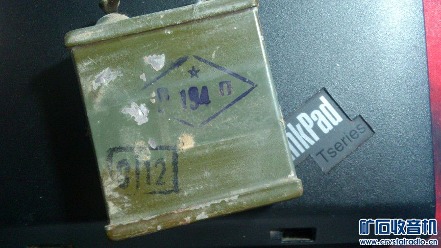

苏联的油浸电容,米格接收机里的,打着军工章,时隔这么多年,2uf现在……
下面那个1954不知是不是生产年份??
一根导线的电感
在磁环上绕一圈的电感
684的CBB
还没有校准,忍不住看看效果 哈哈

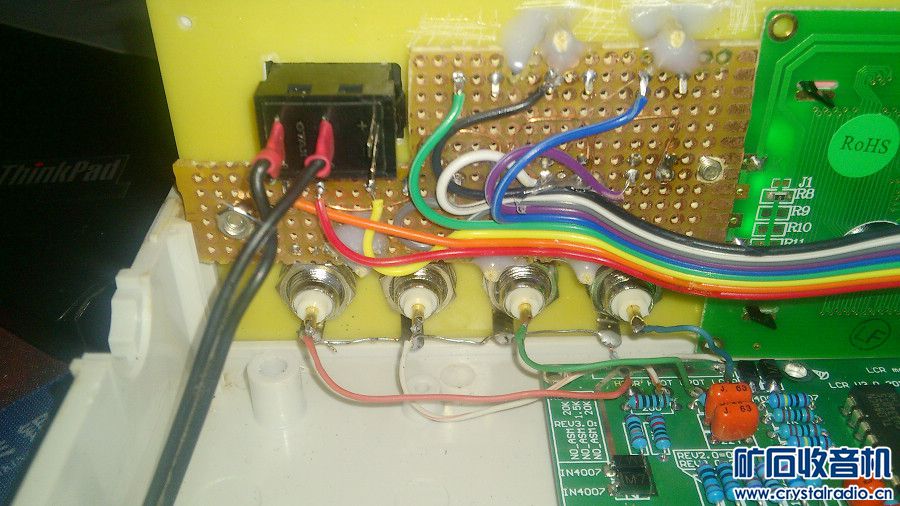

呵呵,楼主,开关上那个指示小红灯您还没接呢,串一只1K的电阻接到屏背光上就行,注意正负极啊(+接A  - 接K)。

楼主你夹具的线怎么接的啊!

感觉楼主测的CBB电容的ESR电阻比较大,我新购得这种电桥,主板校正好的,也没进行校准,正在学习中,昨晚测手中CBB 630V0.01uf的,ESR电阻好象要小好多,下班后再核实一下。
