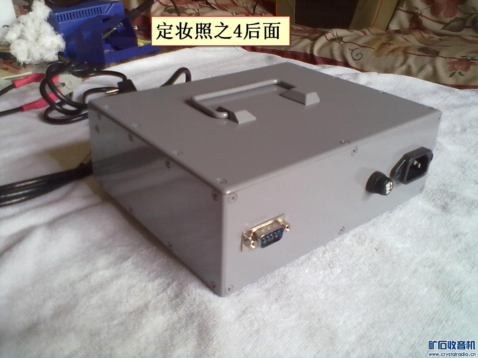

图解装xwj01老师的电桥(一次成功)

外壳比电路板做的好!
发表于 2013-5-2 14:27:36 | 显示全部楼层
光从壳子就能看出功力
发表于 2013-5-2 14:41:20 | 显示全部楼层
有电桥就是方便。。。

这你可就错了!手机照的,不清楚!色彩也有较大的失真!看过我做的这个机器的人说的正好与你相反,说我的机箱没有电路板做得好!
不是吹的,我可是焊工高手哦!朋友的东西基本上都是我代劳的!!!

好手艺,外壳做的漂亮,
工具里没看到钢锯,没用锯吗?

 楼主| 发表于 2013-5-2 23:39:29 | 显示全部楼层
about115 发表于 2013-5-2 21:21
好手艺,外壳做的漂亮,
工具里没看到钢锯,没用锯吗?
呵呵,钢锯我有!
这次东西比较小,买材料时叫老板按尺寸裁的,留了一点点余量,回来后用锉刀整形就可以了。
一般的薄板老板那的裁板机可以将尺寸裁的很准的!而且角尺也很好!

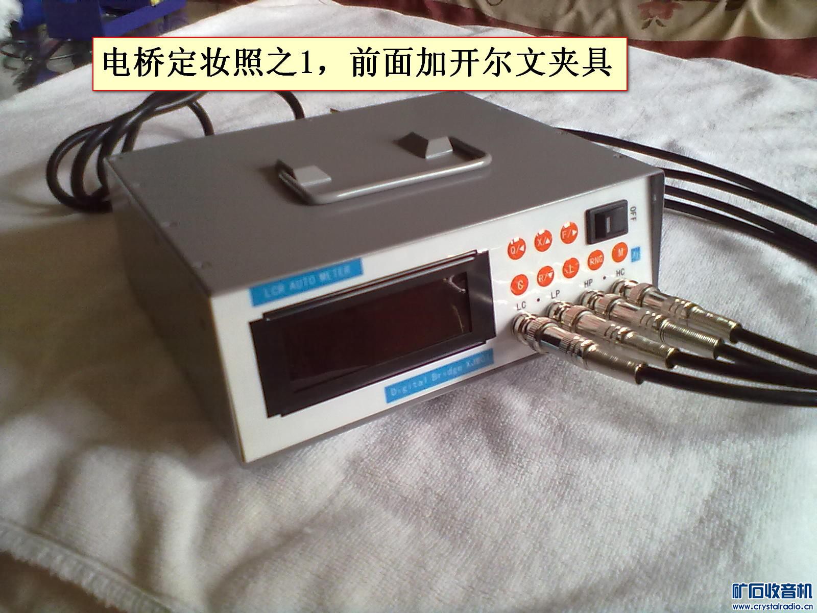

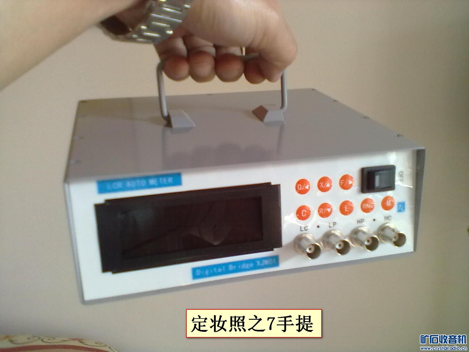

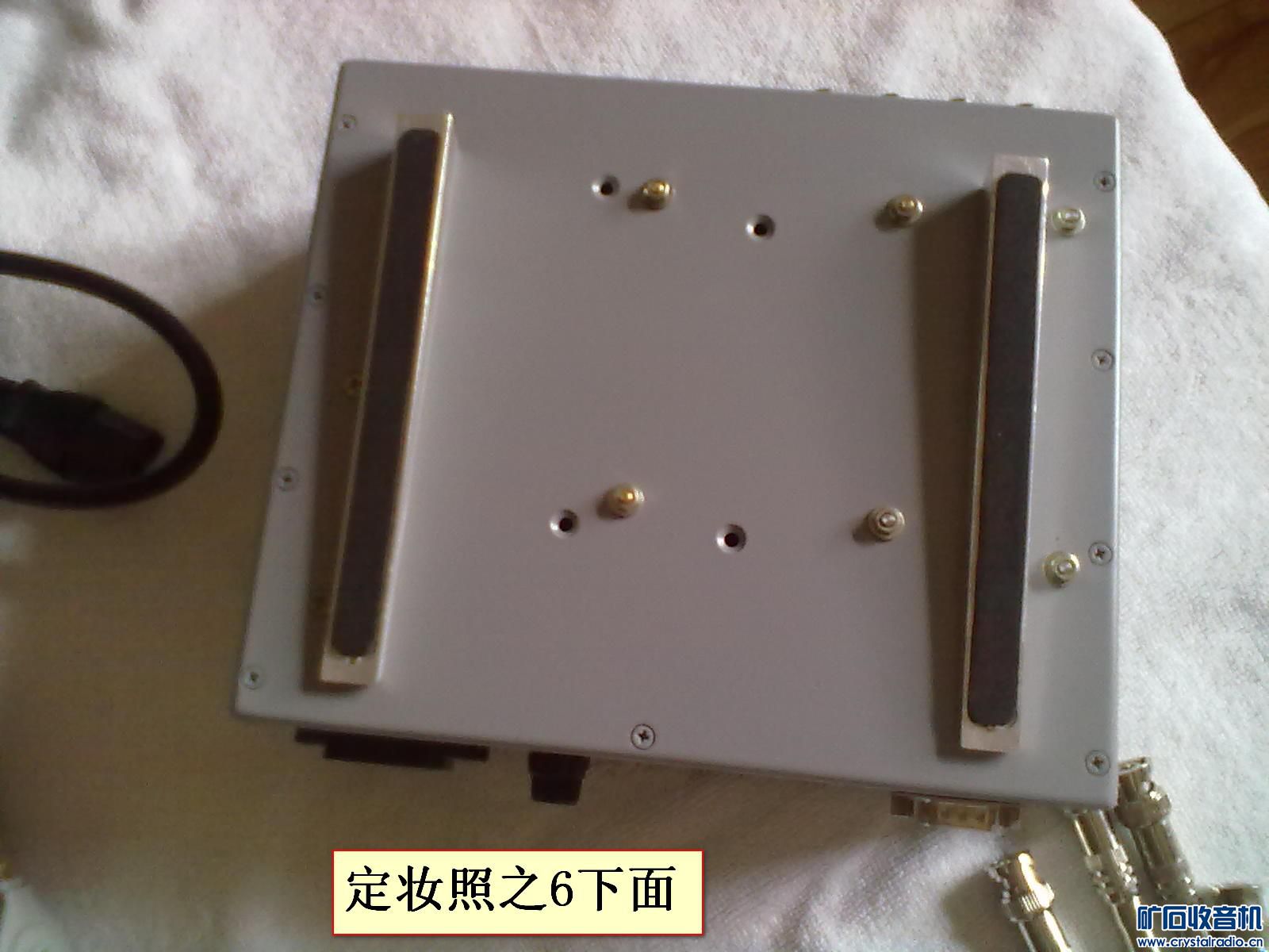

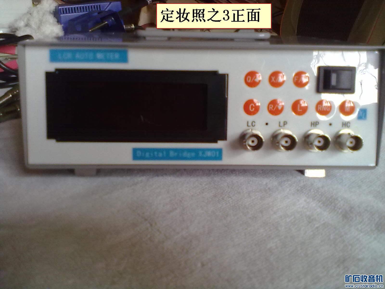

用套件中的材料制作的开尔文夹
整个电桥就制作完成!明天将加电测试,校准
 楼主| 发表于 2013-5-4 06:40:30 | 显示全部楼层

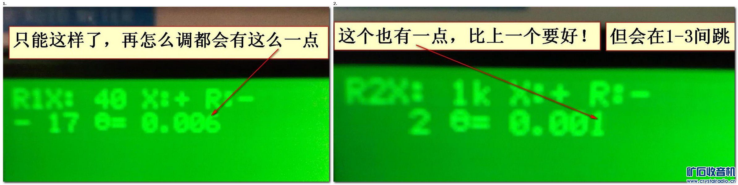

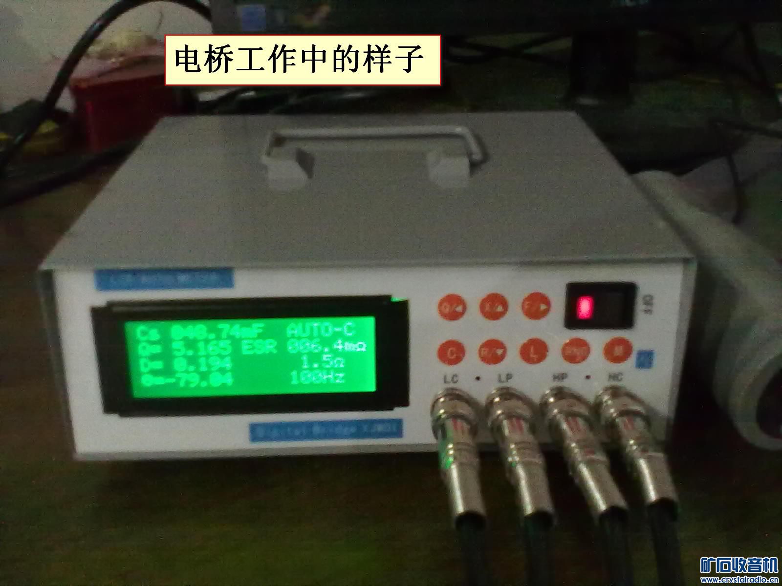

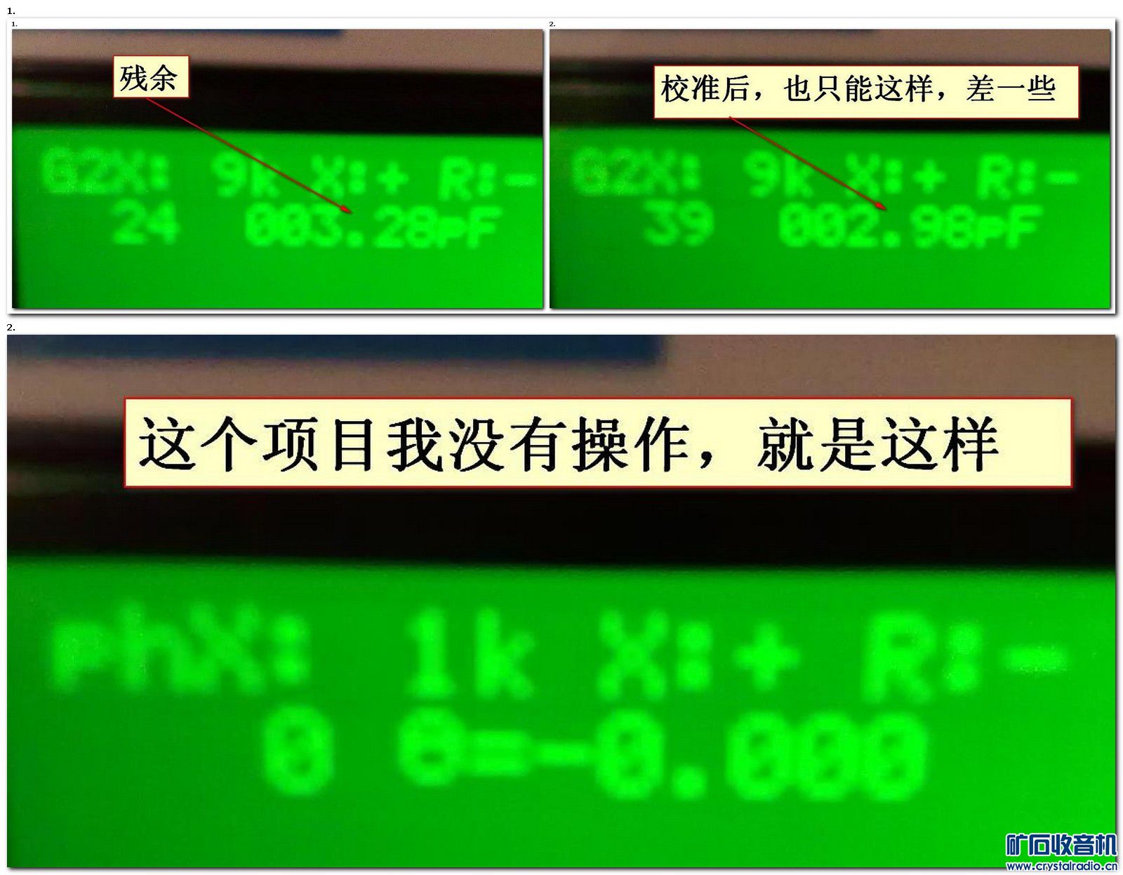

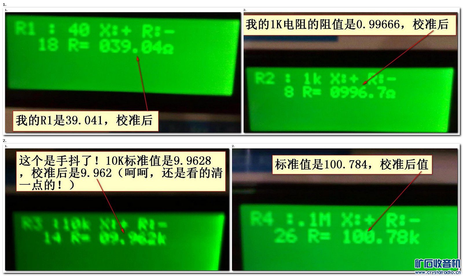

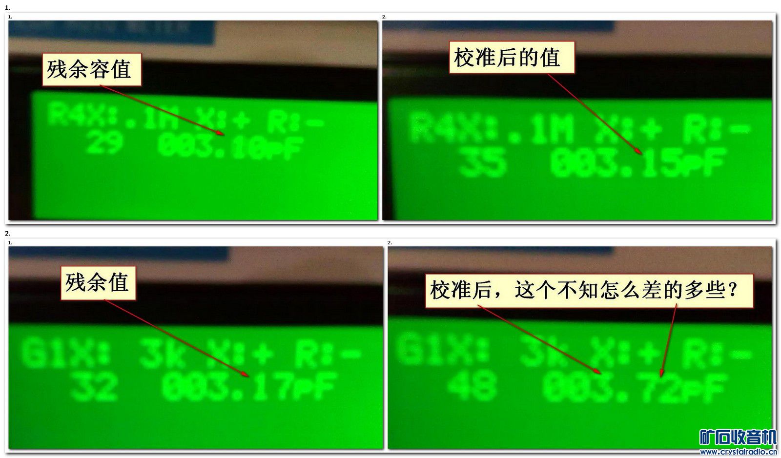

电桥校准
42楼是定妆照;43楼是校准图!

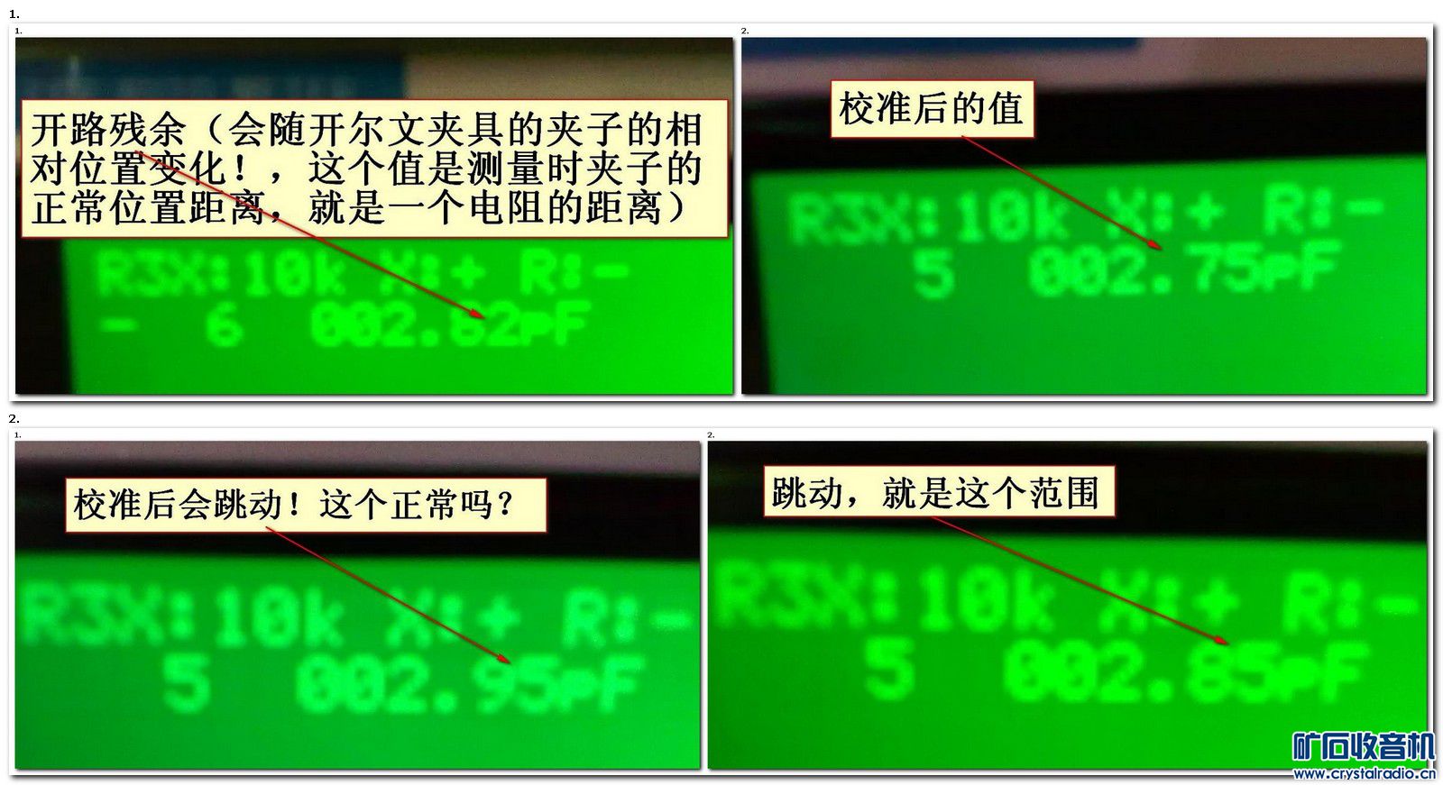

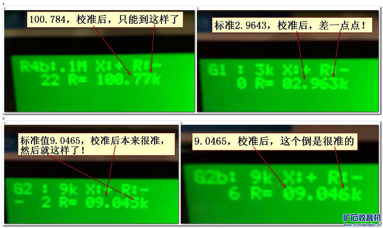

先前看帖子,以为校准蛮难的,看看有那么项目!实际操作一遍才感觉其实很简单!除了一两个的修正偏大以外,其他的一般就一两个字而已!
在校准前,我按校准文档中的要求,找了电阻,1/4W金属膜的,军级品。其中9K的有两个18K的并联而成;然后找人帮忙,用福禄克台表测量准确的阻值,用的是4 线测量法;有用成品电桥测了一遍,同样用4线法,两种仪器的结果在万分位以前完全没有差别!所用仪器为新的,属于中南电子计量站,完全可以信奈!
实测值依次为:39.041;0.99666;2.9643;9.0465;909628;100.784.
然后是实际测量,用了另外的同样经过事先测量好的电阻和电容,电阻的测量很准确,就不上图了,电感我没有准备,因为我很少用到,即使用到也是用在电源部分,没有精度要求,以后再试吧!主要测了几个电容来看看这个电桥到底怎样!

发表于 2013-5-4 07:14:55 | 显示全部楼层
金属盒子很漂亮,建议将电源开关后置在背板上,可能干扰会小一点。
