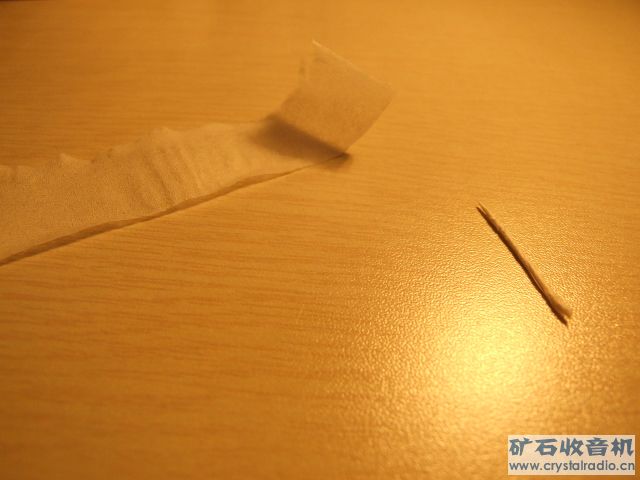

前几天发了一帖,给大家看了看我做的几台收音机。大家对我的蛛丝线圈比较感兴趣,今天我就介绍一下做法。算是抛砖引玉,希望最有兴趣的朋友试一下,能对这个作法提出改进方案的请提出。我的做法中使用的材料:50MMPVC管,M5螺钉,压克力速粘胶,一点手纸(当然是没用过的啦!哈哈)手纸的吸水性好,而且用胶水固化之后有一定的强度。建议大家用纯木浆的手纸,这样任性比较好,嘿嘿。线圈的电感比较大,所以不用绕太多就行。

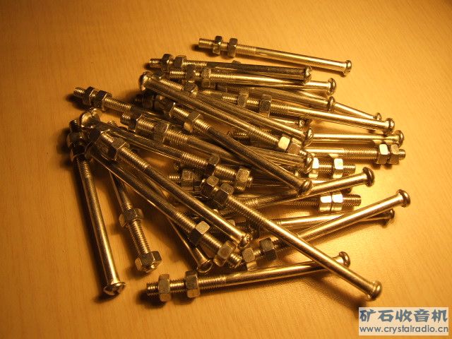

一只螺丝带两个螺母
一只螺丝带两个螺母

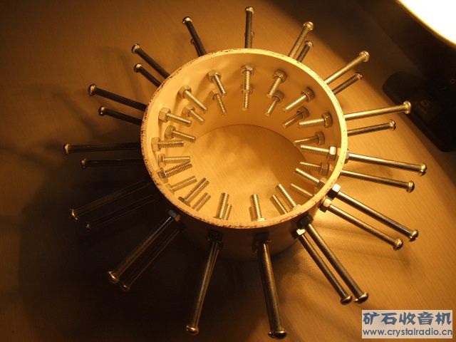

这是一个大线圈,需要三十个
这是一个大线圈,需要三十个

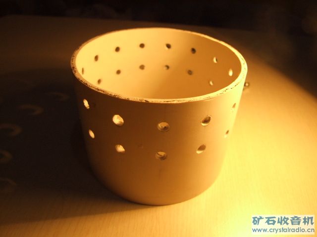

打好孔的骨架,共30个孔
打好孔的骨架,共30个孔
用两个螺母对螺丝进行加紧
用两个螺母对螺丝进行加紧
同理安装完30套螺丝
同理安装完30套螺丝

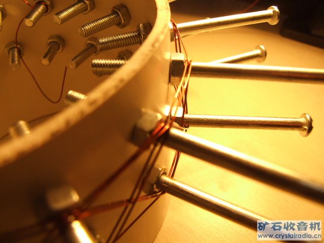

采用标准的蛛丝线圈绕线方式
采用标准的蛛丝线圈绕线方式
完成绕线,线圈两头进行固定
完成绕线,线圈两头进行固定
我用手纸捻细之后,帮助线圈固定
我用手纸捻细之后,帮助线圈固定

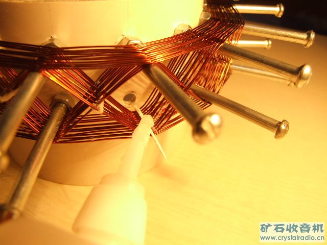

这种速粘胶速度很快,而且比较便宜(当心手啊!)
将一个个节点逐一粘好
将一个个节点逐一粘好
