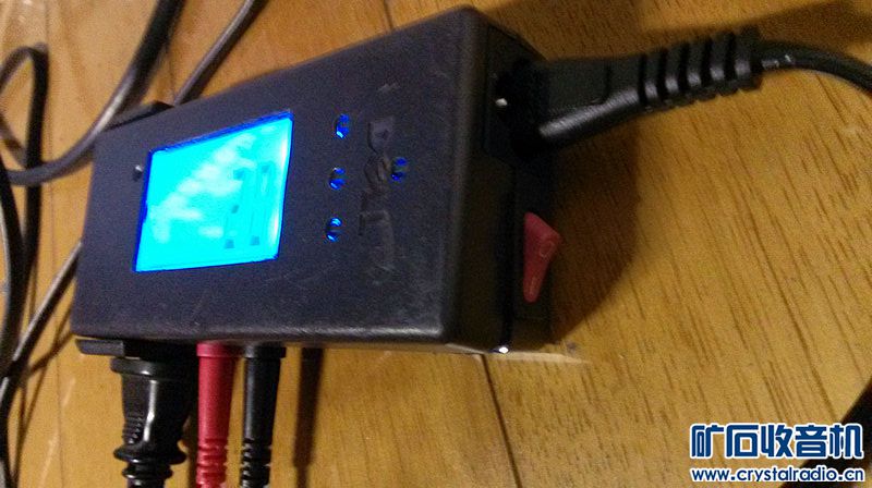

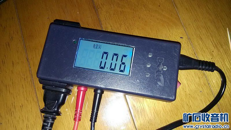

在平常制作器件时经常需要计算实际的功率、电流等,某宝上陶得液晶多功能模块,利用废弃开关电源外壳,DIY了个便携多功能插座,非常方便,可以随时观察负载的工作状态。
A.功能
1.电参数测量功能(电压、电流、有功功率、电能)。
2.运行时间功能(记录负载累积工作时间)。
3.超载报警功能(超过功率报警门限背光闪烁报警)。
4.功率报警门限预置功能(可自行设置功率报警门限)。
5.电量、运行时间按键清零功能。
6.带背光功能。
7.掉电数据保存功能。
8.大屏幕LCD显示功能(显示电压、电流、电能、有功功率、累积运行时间)

外壳2侧各有一个插座,并加了2个防护插座,方便使用鳄鱼夹测试。
