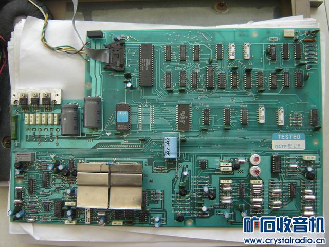

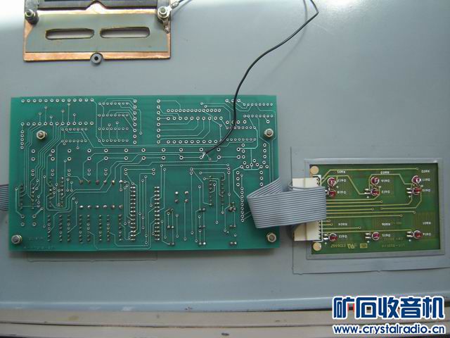

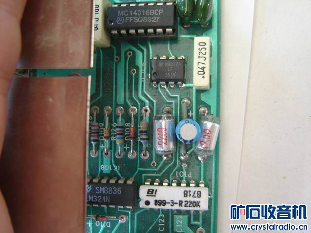

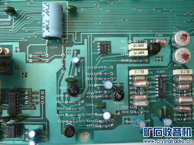

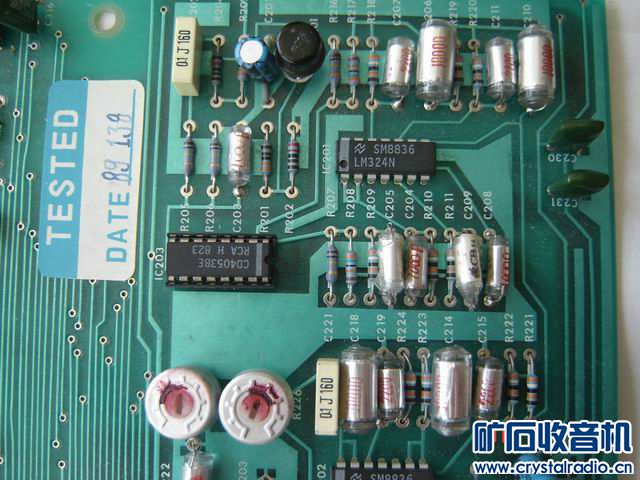

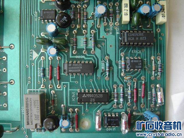

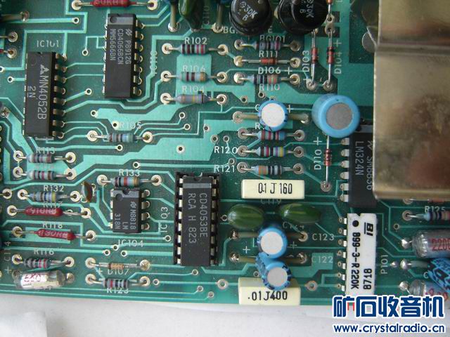

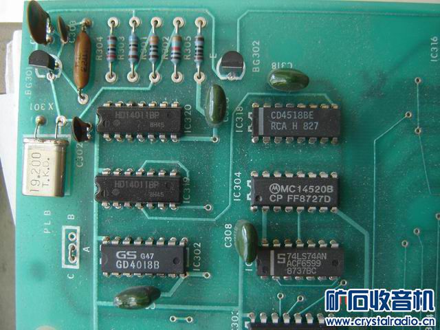

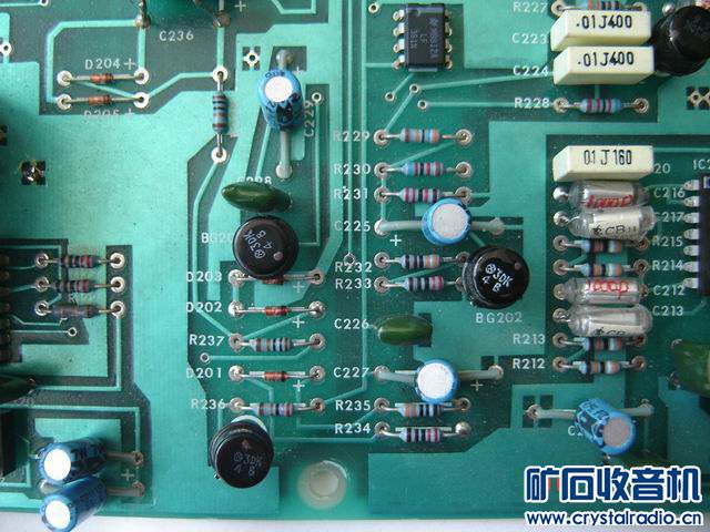

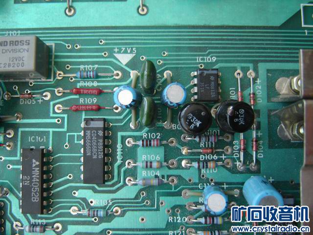

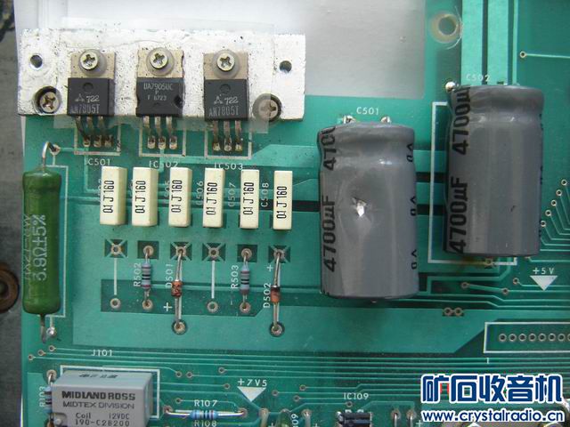

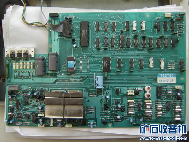

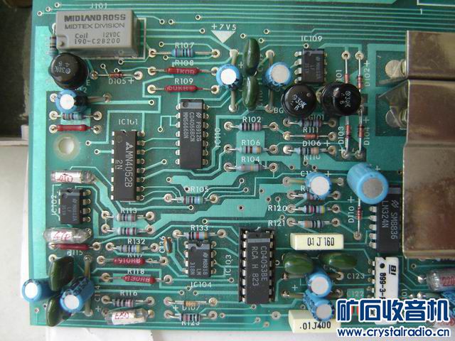

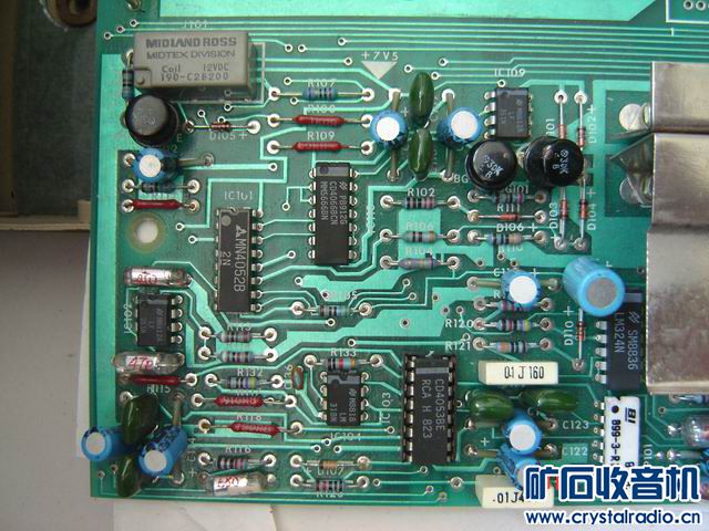

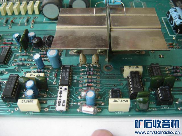

我买了一个很老的,LCR8501数字电桥,我上网找了个原理分析。跟天津的YY2810电桥很像,电路板上的元件标识都是一样的。所以我觉得应该是同一个设计。现在这个电桥能测量,但是测的值不准,还不如我的万用电表准。
测2兆欧的电阻是1.6兆欧;
测100UF电解电容显示是83UF;
测470UF电解电容,不显示容量,显示一个代码好象是Ot(猜的,我照照片后大家再看看)。电感我没测过。想问问可能是哪的原因。
测10UF的电容显示是9.7UF;
测小瓷片电容显示容量就和标识值比较接近了。现在看来是测的值越小越准些,越大差别越大。
大家有经验的,给个建议吧!我的确很想需要电桥的。
或是谁有电桥原理明白的,给讲讲原理也可以。
对了我用示波器看电源滤波电容(整流前交流12伏,直流滤波后17伏左右)两端纹波一个是0.5伏,一个是1.5伏,电容后面是7805和7905三端稳压块,稳压块出来的电压几乎看不出波动。正常吗?
刚才拆下波波电容4700UF用万用表测了下,容量是5220UF,应该做滤波是没有问题的。没坏。

 楼主| 发表于 2013-4-27 21:00:04 |
明天我照几个内部电路板的照片。
发表于 2013-4-27 21:24:14 |
电源滤波电容两端纹波1.5伏好像有点大。
发表于 2013-4-27 22:49:07 |
纹波1.5v太大了吧

发表于 2013-4-29 16:28:02 |
看你发的图片……那个C501坏了哦……
