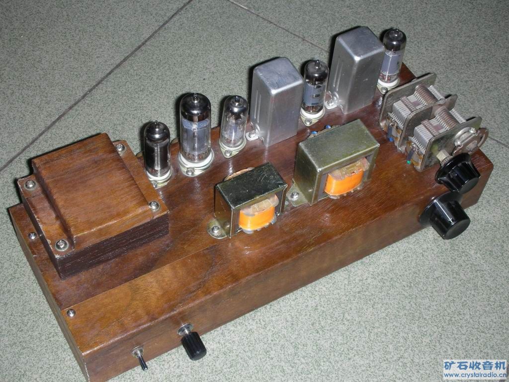

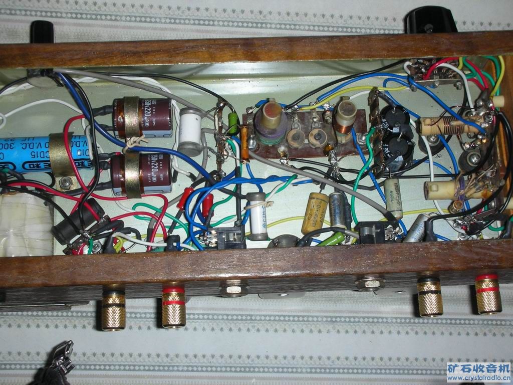

漂亮。

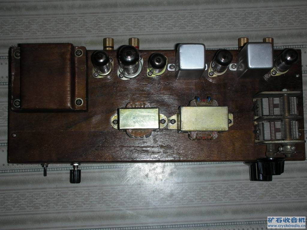

只是有一个疑问:板上没有开对流孔,底下的元件散热有没有问题??

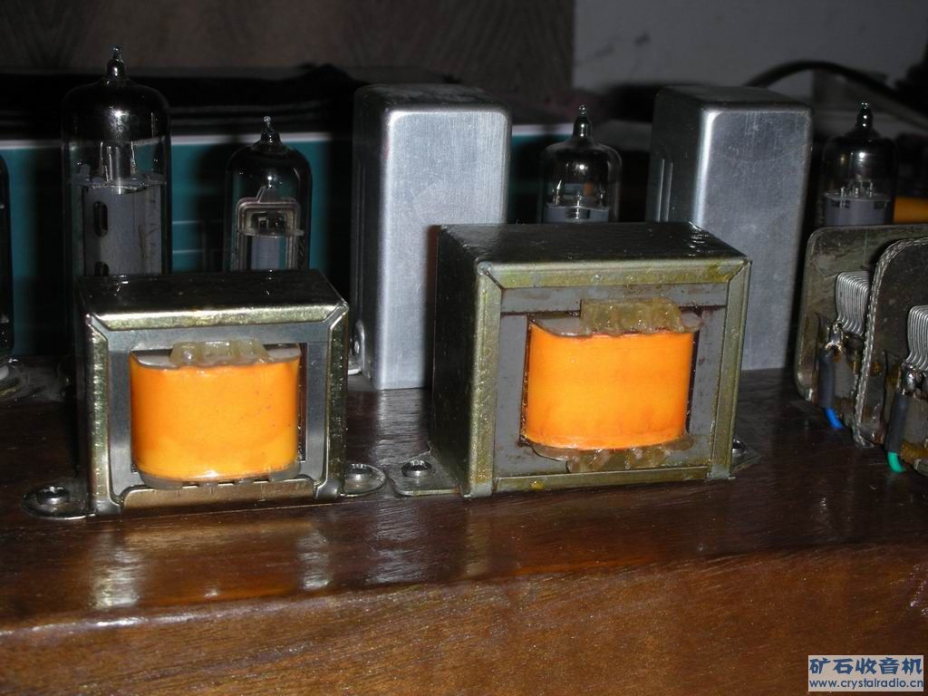

怎么有两个输出变压器?一个是大电感?

发表于 2008-4-18 12:50:09 | 显示全部楼层
原帖由 wangge 于 2008-4-18 08:51 发表
怎么有两个输出变压器?一个是大电感?
一个是扼流圈吧.

发表于 2008-4-18 12:58:11 | 显示全部楼层
原帖由 乙猪 于 2008-4-17 23:46 发表
漂亮。
整机发热都不会很大的。主要热源都在上面。

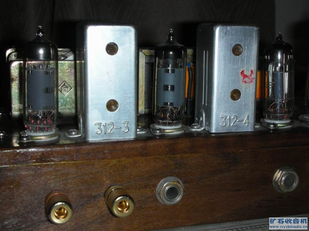

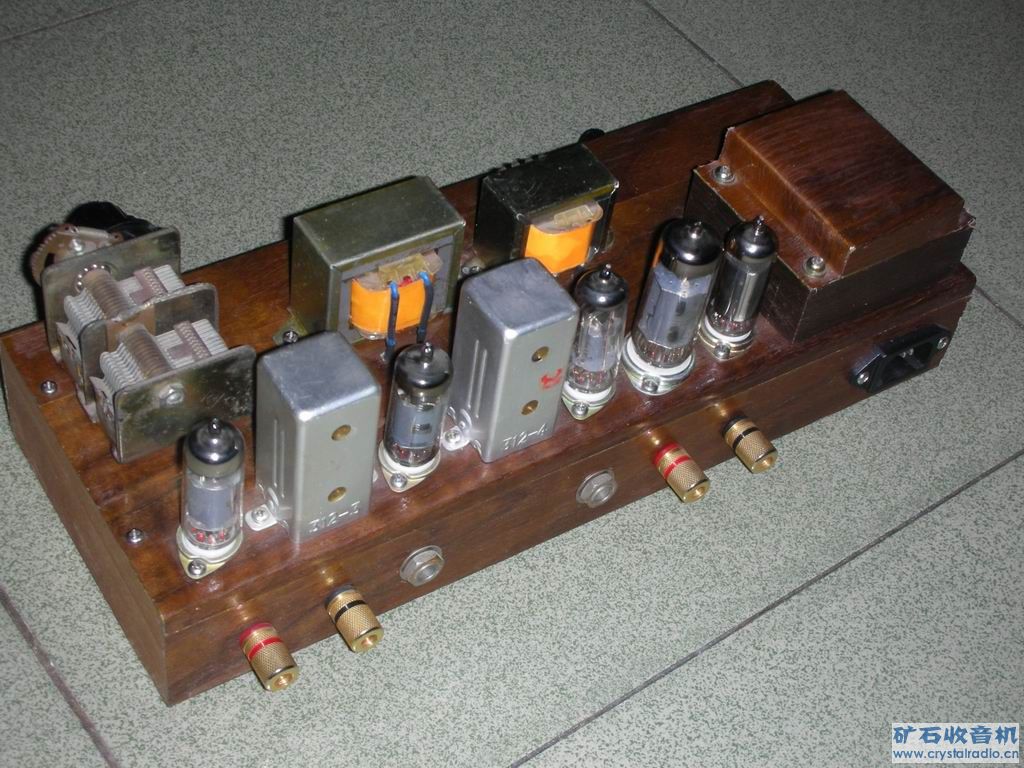

very good and up!
怎么有四个输出端子?两个输入的插孔呢?跟双声道似的,请楼主说明一下!
发表于 2008-4-18 18:38:12 | 显示全部楼层
估计有一对是天地线。
 楼主| 发表于 2008-4-18 22:07:03 | 显示全部楼层
原帖由 收音机矿石 于 2008-4-18 12:54 发表
很漂亮。
请教楼主,那木纹是怎么弄上去的?
用万能胶沾的,凉干后刷的清漆.
 楼主| 发表于 2008-4-18 22:13:41 | 显示全部楼层
图中小变压器是电感 靠6A2的一对是天\地线 6.5插孔是输入\输出
