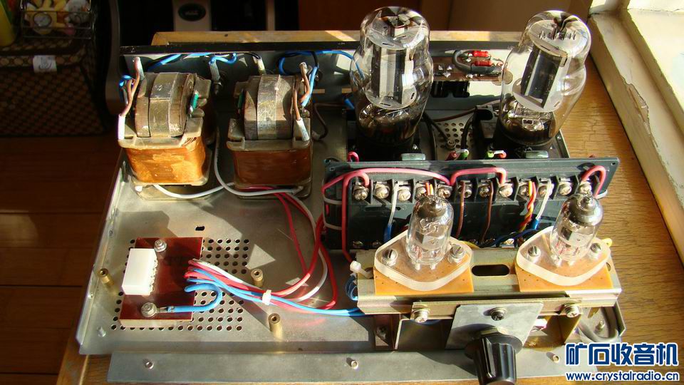

以前DIY的6J1+6P3P单端功放无外壳和电源!发几个图片大家看看!
几乎所有器件都是东找西找到的!存手工活! 请大家拍砖!!!!

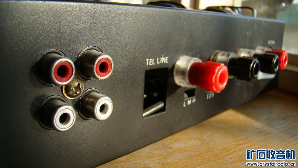

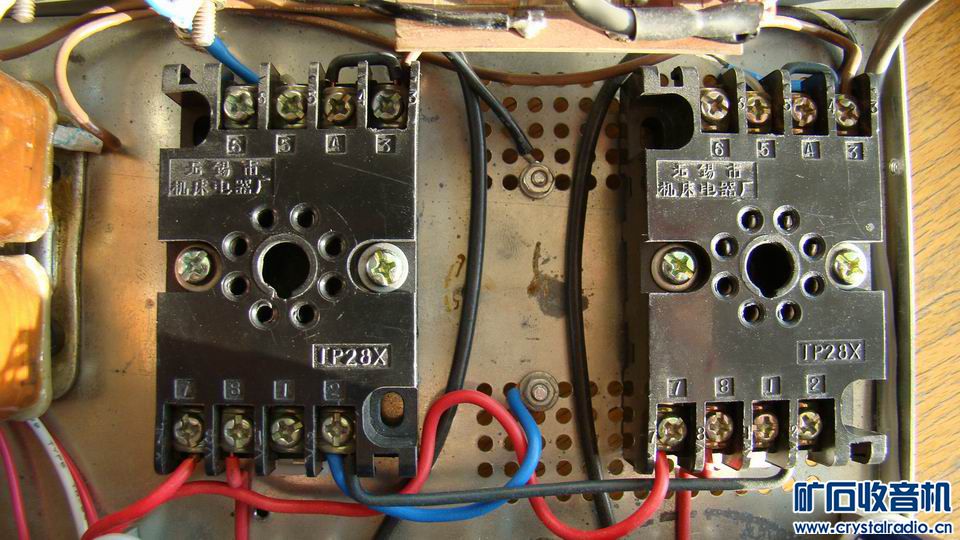

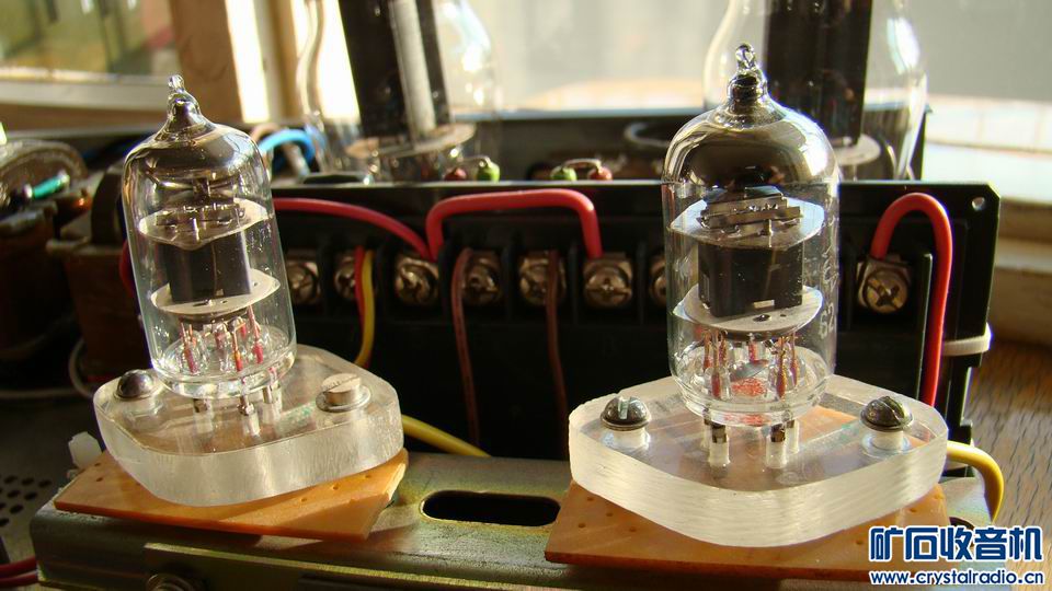

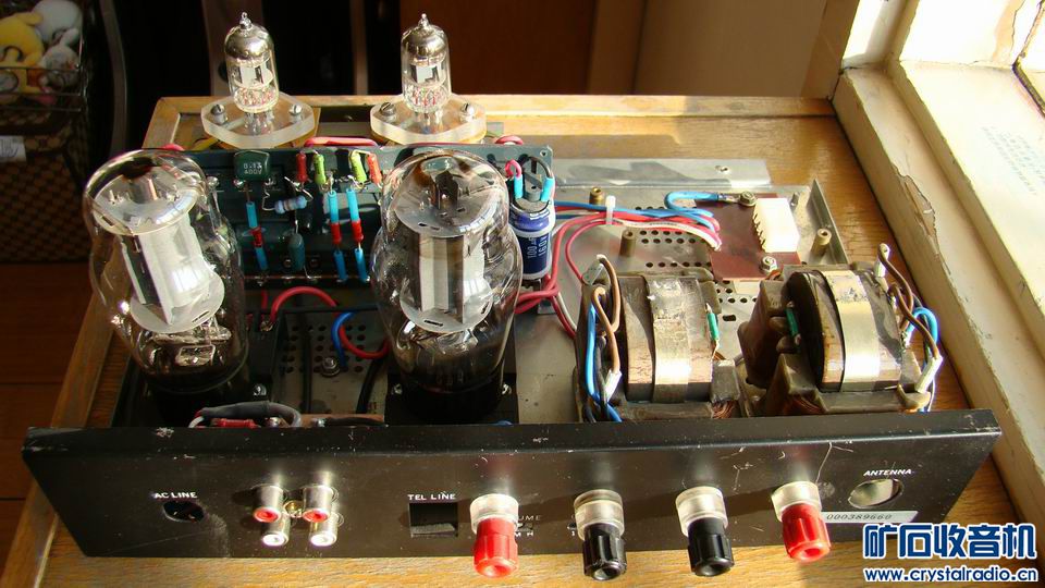

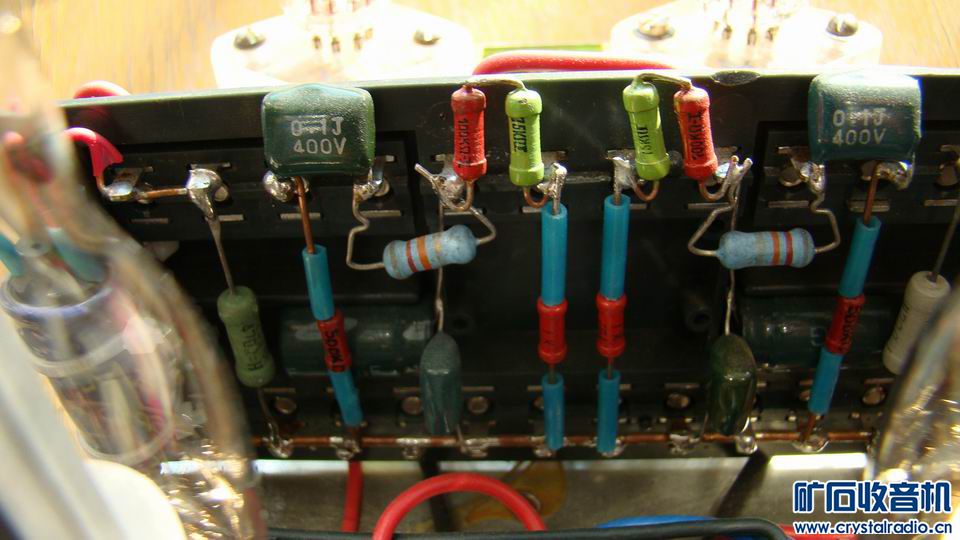

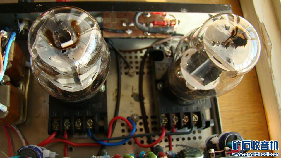

6P3P管座是晶体管时间继电器插座,单端输出牛用C电源变压器替代,6P3P管座是晶体管时间继电器插座?6P3P管座是时间继电器插座电路基板是用仪表后接线盖改的!电路是在中国音响DIY里找的!底金属壳是一坏的远距离无绳电话座机壳改的!单端输出牛用C电源变压器替代!是在电子报!那一期望了!没时间绕!有时间在说吧!声音效果感觉还可以
是自己第一个胆机!以后还打算在做!在DIY!乐趣吗!是吧!

发表于 2013-4-23 19:14:38 | 显示全部楼层
电源牛牵哪去了
没有电源牛!就是用开关电源改的!没上图片!太丑!用成品电源C型变压器改的!

有机玻璃座子漂亮。手艺不错。

 楼主| 发表于 2013-4-23 23:03:27 | 显示全部楼层
多谢大家帮顶!其实我手也懒!第一次做电子管单端功放!音质不是太好!可能是输出变压器不是DIY的专用的!或电子管没配好对!就当练手!!以后有时间在做好点的!外壳好好做一个!打算用6J1+6P1
作的小点的!大家谁有好的资料图纸给发一份!

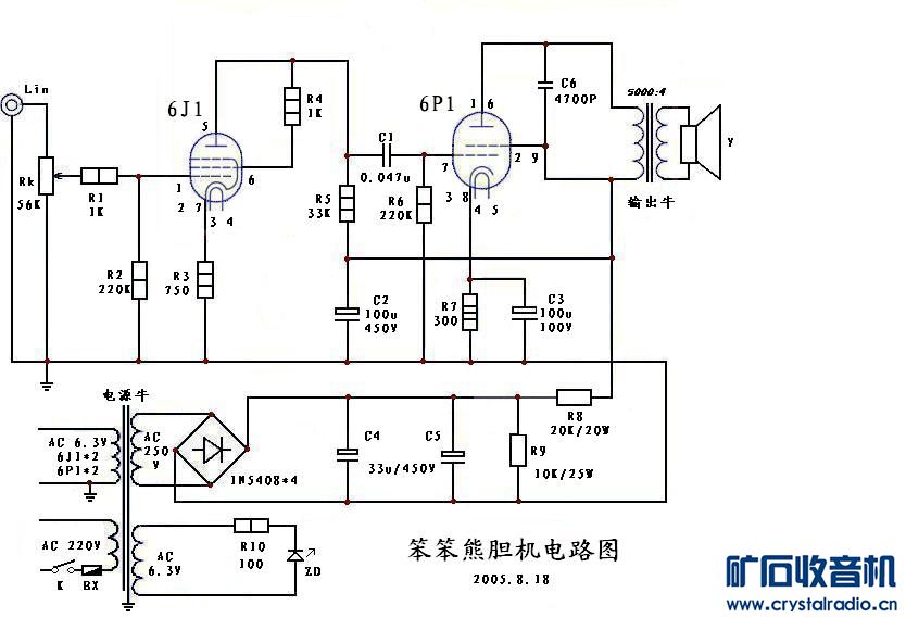

 楼主| 发表于 2013-4-23 23:48:20 | 显示全部楼层
谢谢儋耳版主加经上图!

发表于 2013-4-24 13:01:44 | 显示全部楼层
管座特别
要的就是“裸体  ”
