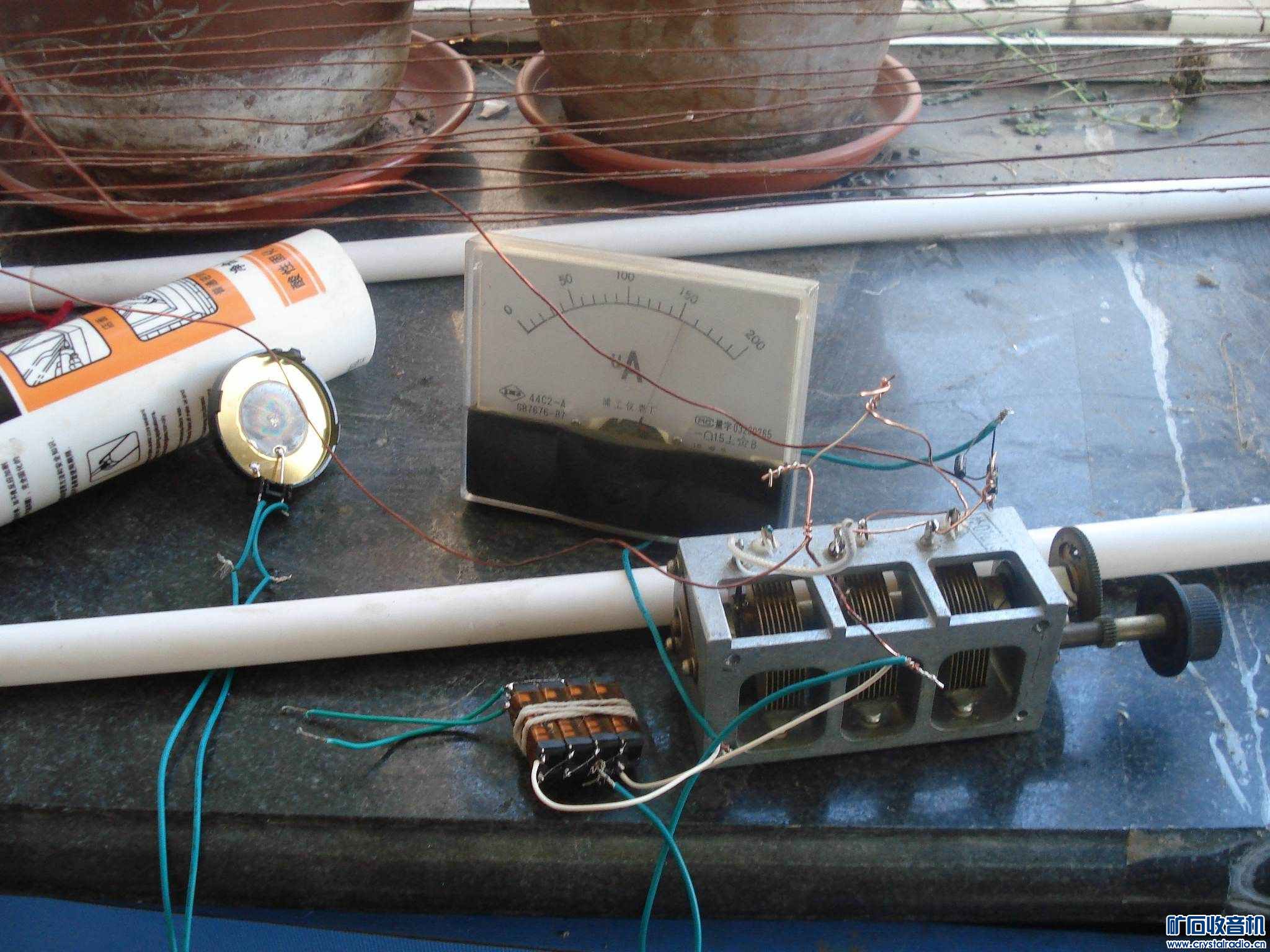

就是老式没有显示屏的老电话机,如果到韩国的话,恐怕要到他们所谓的“再活用中心”去看看,也许能碰到。就是我们常说的废品回收利用,相机不在手边。但你可以看我的大框实验的帖子,那里有这个压电片的照片。关于大框矿机的实验(续) - 〓矿石机技术区〓 - 矿石收音机论坛 - Powered by Discuz!
http://www.crystalradio.cn/thread-574453-1-1.html
刚才把照片贴过来了,图中的压电片就是你想看的那个。

买压电片时注意压电陶瓷的厚度,优选陶瓷片薄的。片径大的。

试过,关键是阻抗高,用小变压器隔离一下效果还可以。

效果好不好和所选择的压电晶体元件有很大关系。

感觉这压电耳机应该象压电喇叭一样使用纸盆,效果可能会好些。
找一个空纸盆,把晶体焊好线用502粘上即可。很大声的。
