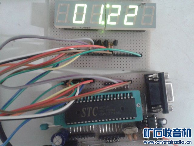

最近在学习单片机,仿制了一个电子钟,用的是自制的单片机最小系统,网上有很多资料.这个电子钟优点是元件少,走时准确,缺点是掉电后需调整时间,附了资料.供大家参考

二楼是内行,如果用电子钟专用共阳极数码管,程序完全没问题,我手头没有电子钟专用共阳极数码管,上图中的两只3位数码管是一正一反安装的,目的是为了在时和分之间用两个小数点实现冒号秒闪,使用中间四位做显示,需要注意的是要让两个3位数码管笔段显示一致,用万用表测试对应笔段后焊接一起.附修改程序,适用上图改装的数码管.本人不懂程序,才开始学习,改程序也是小聪明式的修改,打开C程序,对比差异,粘贴然后用KEIL编译而成.

发表于 2013-4-23 22:06:47 | 显示全部楼层
chwp 发表于 2013-4-23 10:39
中间两点难道是
这样跟一般的程序不一样吧
代码不用变
只是led数码管的硬件接线变了而已
即原来的d段 做现在的a
原来的e段 做现在的b
等等
发表于 2013-4-23 22:10:05 | 显示全部楼层
永康RADIO 发表于 2013-4-23 12:21
二楼是内行,如果用电子钟专用共阳极数码管,程序完全没问题,我手头没有电子钟专用共阳极数码管,上图中的两只 ...
其实不用一正一反
都按常规焊接
模拟秒的那个点
让它半秒亮一下也很好看的
我就是这样搞的

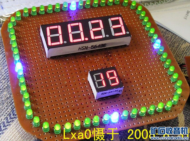

发表于 2013-4-24 00:45:58 | 显示全部楼层
发表于 2013-4-24 20:04:58 | 显示全部楼层
edwardseo 发表于 2013-4-24 00:45
你好,你做得真好看,请问,有没有制作流程啊。
比如:第一准备电子元件,第二……
包括如何写程序,如 ...
详细资料你可去磁动力找找
