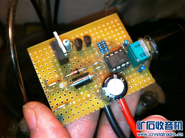

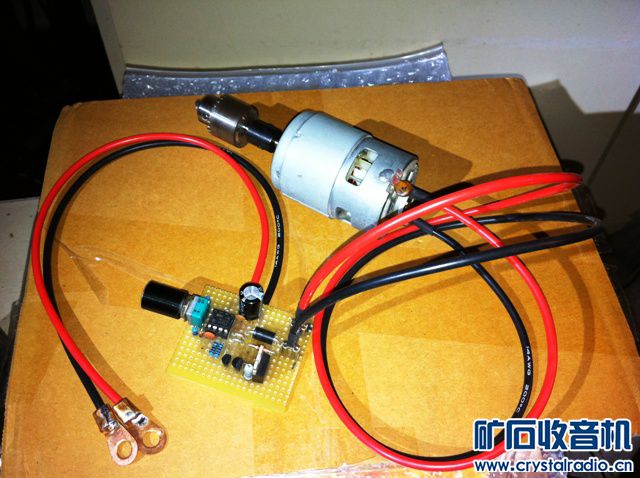

发表于 2013-4-21 12:11:18 |
我做过和楼主一样的调速,也用3205,频率我用的是1K左右,高了怕开关不完全。关键是3205耐压只有55V,像大功率电机会产生巨大的尖峰,远超55V,所以造成3205软击穿那样的,还有反压也会从场管的体二极管中流过,造成发热巨大,我的做法是输出端反向并联一个肖特基管,可以吸收尖峰,有条件也可以再并联一个1W的稳压管
我自己做的调速器,12V输入带755电机时10A不带散热片长期工作,峰值曾经测到过12V32A,但是由于负载烧了,只维持了十几秒,场管还是有点发热的,但也没到烫的程度
发表于 2013-4-21 12:17:27 |
奥,这个其实就是pwm调速,其实is说的注意事项才是技术精华。。。
谢谢楼上分享心得;
