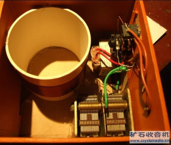

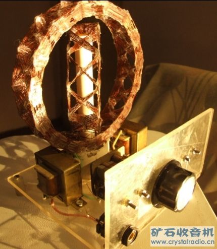

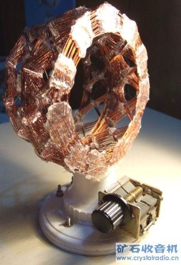

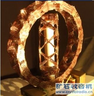

终于出差回来了,给大家看看我前一阵子做的矿石收音机,手艺比较差,请各位矿友多多排砖。。蛛丝线圈使用热熔胶粘得,见笑了。嘿嘿。可调电感的选台效果很好,完全没有串台。一根三米软线都可以收到5~6个电台。

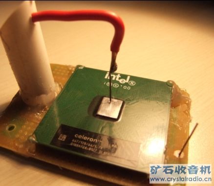

用CPU做的检波器,效果不错。嘿嘿
用CPU做的检波器,效果不错。嘿嘿
我的第三台,使用双回路可调耦合得方式,增加了选台效果
我的第二台,双回路选台有一定的改善。但是我家这里的中国之声太强了,欺负弱台:(
我的第一台矿石收音机,声音还可以就是串台有点严重

CPU的检波器如何做?
发表于 2008-4-15 11:20:36 | 显示全部楼层
回复 3# 的帖子
   我估摸着,大概下面所有脚都连在一起了?
不然几百个针一个一个试,要到哪辈子

嘿嘿!如果都连在一起可不行,那就没有声音了,毕竟CPU里面有大量的电路的。就会衰减。只用CPU把角的一个就行了,用个小改锥在那些腿上划几下很容易就找到可用的那个了。一个费CPU,5块钱。看起来比较给劲

用"扣肉"的U可能效果更好!
赶快把您的JJ拆了吧!上双核!

CPU检波可以考虑在某两个脚之间找就可以了,不用针.

楼主你做的矿石机是把最复杂的东西(CPU)变成了最简单的东西(二极管)了,真不简单。

楼主能介绍做蛛网线圈胎具(支架)的方法吗?谢谢!
 楼主| 发表于 2008-4-16 13:47:27 | 显示全部楼层
正打算另发一帖,介绍一些我做蛛丝线圈的方法。供大家讨论。请关注论坛:)
