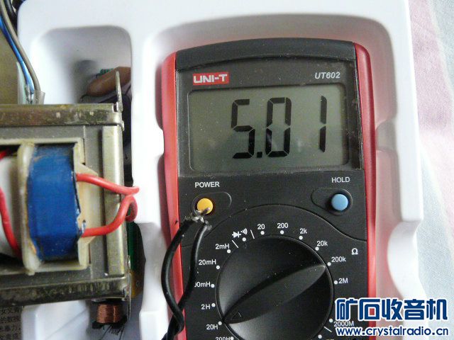

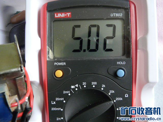

网友发表《扼流圈线圈若发生短路有何结果?》,为了验证一些网友的结论,我用电感表对电源变压器做了测试,并把结果发在跟帖里。
1、初级电感
2、次级短路时初级电感,相当于输出变压器漏感
3、初级端接一根绕在铁芯上的短路线后测试
同时还以10亨100mA扼流圈为例,对匝间电压及短路电流进行分析,详情请看跟帖。

谢谢白版主的测量数据。一直认为短路1圈,会造成输出变压器电感量大幅度下降,看来并不是那样。想象不代表实际。

我只是利用电源变压器初级电感代替扼流圈作实验,道理是完全一样的。
