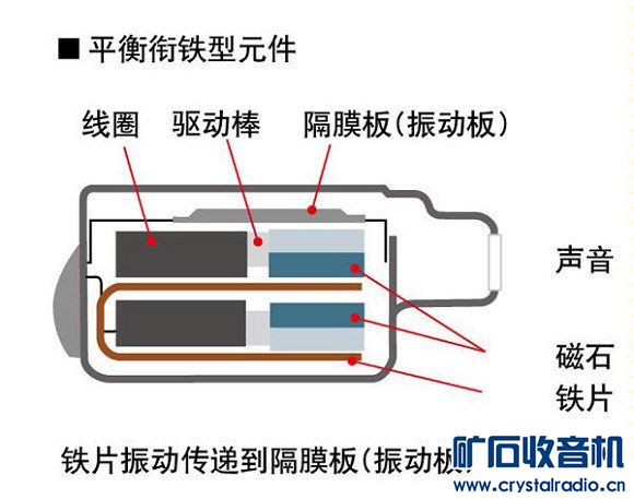

发表于 2013-4-23 16:05:18 | 显示全部楼层
现在国内所称的动铁耳机国外叫平衡衔铁耳机,平衡衔铁就是舌簧,货真价实的舌簧耳机。

 楼主| 发表于 2013-4-23 19:05:40 | 显示全部楼层
图文并茂,一目了然。谢谢qg2007版主!
