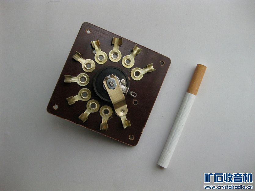

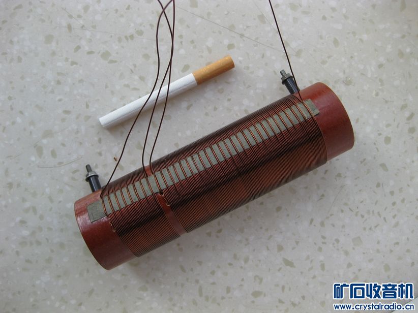

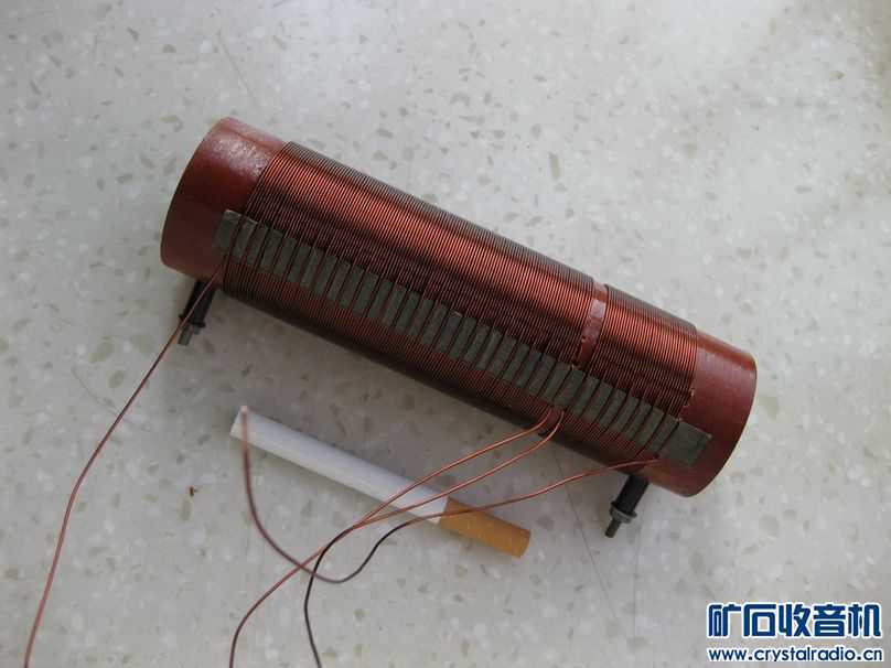

找到一节酚醛胶纸管,直径 42 毫米,长度 148 毫米。可着这节管子绕了一个双回路线圈。漆包线线径 0。62 毫米。
天线绕组 35 圈,间隔天线绕组 4 毫米绕调谐绕组 120 圈,两个绕组全都是每隔 5 圈抽一头。因为漆包线比较粗,故采用了
垫纸(青壳纸)焊接法抽头。
两个绕组串连可做单回路线圈使用,也可单独使用调谐线圈,可根据天线的情况选择接法。

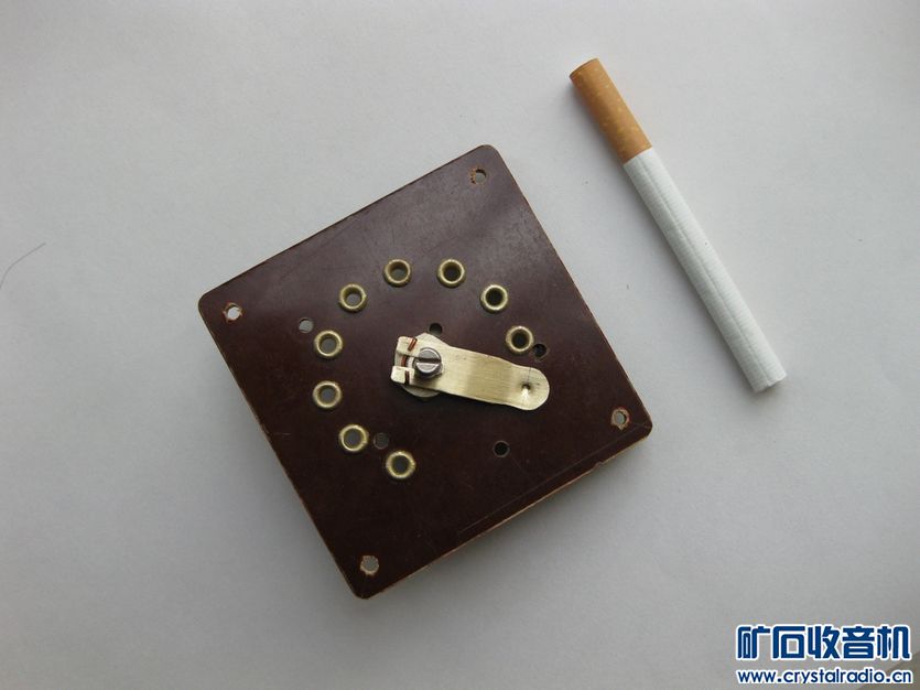

分线器采用的是一块废旧胶木板,一个坏电位器的转轴部分,4 毫米黄铜铆钉和焊片制做的。
为防止时间长久铆钉容易松动,造成接触不良,故用焊锡将铆钉和焊片焊死。活动触片采用了上下夹片同步转动的方式,保持了
档位清晰,接触可靠。
