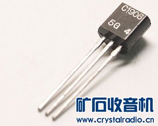

看原厂PDF文件
2SC1906在VCE = 10 V,IC = 5 mA,f = 200 MHz 时 PG=18dB
             在VCE = 10 V,IC = 5 mA,f =  45 MHz 时  PG=33dB
             FT min=600MHZ
2SC1907 FTmin=900MHZ
            在 VCB = 10 V, IC = 10 mA,f = 930 MHz时 Posc=8mW
那么请问 2SC1907在f = 200 MHz 时 PG=多少 会比1906好吗  同等电路的条件下
发现他们很多值都一样 只有FT不一样

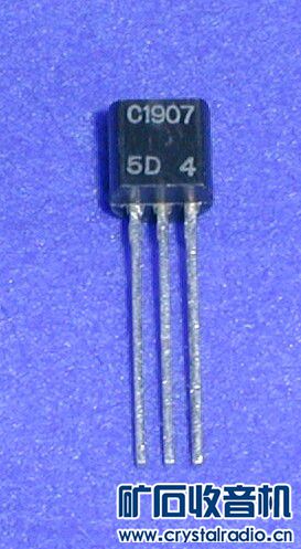

发表于 2013-4-18 18:11:40 |
增益我不会计算,但我在实际使用时,(工作在180MHZ),用1907比1906推动的功率大一点,也就是说,在相同的工作频率下,1907比1906的增益高。看pdf上,在最佳工作点集电极电流同是15毫安时,1907的hfe最高为160,1906的hfe则为108.所以1907FT高,它 的增益也高  。

发表于 2013-4-18 18:33:10 |
不客气,共同学习。在我自制的小功率计上,同样的电路中,用1907比1906推动的功率大5个格子,呵呵,自制的土仪器,没有精确的仪器校准,只能对比,
发表于 2013-4-18 19:58:59 |
1906增益很高的。做振荡和放大都不错。我买的全新的1907不知为什么就是不好用。做振荡不容易起振,做放大输出功率也比我买的拆机的1906小
 楼主| 发表于 2013-4-18 20:21:40 |
刘贺 发表于 2013-4-18 19:58
1906增益很高的。做振荡和放大都不错。我买的全新的1907不知为什么就是不好用。做振荡不容易起振,做放大输 ...
我最近在淘宝看到有假货或者说国产的吧,仿制的吧
印字是有不同的 没有照片的店家这种常用件我都不敢买 都买拆机的
有照片和别人家图片重复的 也很令人难辨
你有清晰图片吗 自己照的 我看看
 楼主| 发表于 2013-4-18 23:58:58 |
请大家继续讨论 感觉C1907能在更高的频率达到18dB的增益
还是日立原产的C1906  C1907好  白字的

发表于 2013-4-20 13:36:57 |
2个管子厂家提供参数用途就有区别,1906适用于V频段,1907适用于U频段。
 楼主| 发表于 2013-4-20 14:06:51 |
那么1907可以完全代替1906吗
发表于 2013-4-20 22:28:48 |
sxf 发表于 2013-4-20 14:06
那么1907可以完全代替1906吗
是的完全胜任。
 楼主| 发表于 2013-4-21 09:13:43 |
新无线电 发表于 2013-4-20 22:28
是的完全胜任。
感谢您的回答 手头还有些原厂白字的2SC1907  这就不需要再买2SC1906了
