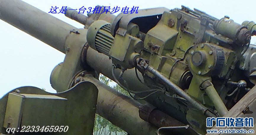

发表于 2013-5-13 14:49:07 | 显示全部楼层
fdecc 发表于 2013-4-18 11:05
这种高射炮是手动、电动两用的。可在雷达站远距离操作。手柄后边是电动机。
正确的讲那不是电动机,而是液压随幼装置,可以通过指挥仪接受雷达或其它观察器材的诸元,对火炮实行联动操控.
 楼主| 发表于 2013-5-13 22:07:53 | 显示全部楼层
FANFAN 发表于 2013-5-13 14:49
正确的讲那不是电动机,而是液压随幼装置,可以通过指挥仪接受雷达或其它观察器材的诸元,对火炮实行联动操控 ...
此炮上面有类似BV类型的电线。还有疑似AO(JO)系列交流异步电机。没有爬上去仔细看。
上面未见液压管道(系统)。未见液压站。
谢谢关注。
 楼主| 发表于 2013-5-13 22:12:26 | 显示全部楼层
请注意。此手柄后边是电动机。不是油马达。
 楼主| 发表于 2013-5-13 23:21:31 | 显示全部楼层
请看。这是同型号高炮的局部图。图中貌似交流三相异步电机。出轴端带减速机。带传动轴。图以前发过。只不过是裁了一下再发的。类似的介绍。我以前就听过。
左上方是炮管。炮管下是制退器。有图有真相。
发表于 2013-5-14 10:38:19 | 显示全部楼层
从照片上看是一个马达设错,但它确是液压随动装置的一个部件。反正该型高炮已退伇,略讲一些也无妨。驱动火炮转动和玫变仰角的就是液压装置,因为一但进入阵地,连长的口令就是"开马达,开液压“。这时全连火炮会跟随指挥仪俯仰,转动。严格讲误差不能超过二个密位(360度分或六千等分,每一等分为一密位) 除了液压装置,电机是做不到高度同步和达到这种精度的>  还有火炮不是由雷达遥控的,炮瞄雷达也是一种观察器材,真正操控火炮的是指挥仪,它根据雷达跟踪目标或由自已的光学器材跟踪.(一般采用复合诸元)经过一段时间,得出目标在空间移动的参数,指挥仪根据设计时的假定计算好,传给引信测合机,装定给输弹槽内炮弹上的引信.   补充一句,照片位置的电机开始没仔细看,应该是引信测合机上的马达,就是俗称给引信上发条的.

 楼主| 发表于 2013-5-14 19:18:16 | 显示全部楼层
FANFAN 发表于 2013-5-14 10:38
从照片上看是一个马达设错,但它确是液压随动装置的一个部件。反正该型高炮已退伇,略讲一些也无妨。驱动火炮 ...
先没注意。是看到有一门同类高炮是机械装填的。上面有给弹槽。
谢谢关注。以上同谢。
发表于 2013-5-14 19:24:44 | 显示全部楼层
谢谢关注。以上同谢。
哈哈!告诉你一个小秘密,以前我们装备的就是幺洞洞的。那个叫自动输弹机。
 楼主| 发表于 2013-5-14 19:59:43 | 显示全部楼层
FANFAN 发表于 2013-5-14 19:24
哈哈!告诉你一个卜秘密,以前我们装备的就是幺洞洞的。那个叫自动输弹机。
谢谢关注。
