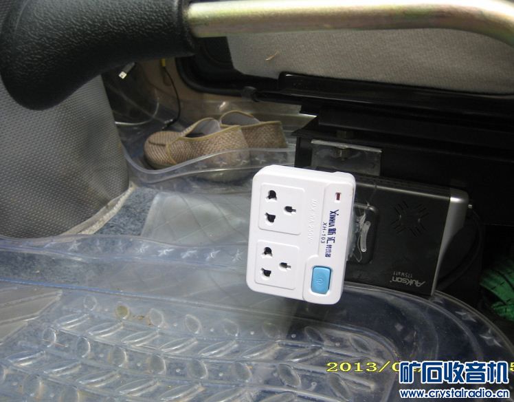

    我的车跑了900多公里了,目前状态一切满意。用4——5档,40——50公里的速度,发动机工况与车辆状态均佳,一般的上下坡无需换挡。
不过,这辆车在使用过程中,发现有不走之处。例如,不能给手机或者计算机充电,手机、茶杯无搁置盒、备用胎没有地方放置等。
于是设置了充电器、手机盒、倒车摄像头、备用胎安置处等。

还是先注意保养电池吧。用电量大,再不跑长途就会亏电
发表于 2013-4-18 14:25:29 | 显示全部楼层
楼主用的那种一分三的点烟器质量太差,接150W的逆变器肯定不成,要升级

 楼主| 发表于 2013-4-19 08:25:13 | 显示全部楼层
谢谢各位关注,综合回答:
1,此车是山东德州产富路荣贵FLZK150,是燃油车,此类车有把式与盘式两种操纵方式可选。一般当地大型摩托车市场均有售(淘宝上也有买),我是在长株潭大市场买的。
2,此车冬季有暖风取暖,夏季用天窗与风扇解凉;
3,发动机排量150.有5个前进挡与一个倒档,无离合器。用4——5档,50公里左右的速度,载三人(含驾驶员)加一个小孩,发动机工作表现良好,车辆行驶平稳,一般上下坡不必换挡。
价钱16400.
4,在笔记本计算机工作时,才需要逆变器工作,此时逆变器不通过“三接头”,是直接插在原装点烟器插孔内的。三接头可用于手机充电或者导航(倒车)仪供电。
手机充电时耗电小于7W,笔记本(带电池)工作时耗电小于10W。
5,电池保养很简单,定期用自备充电器充电。
