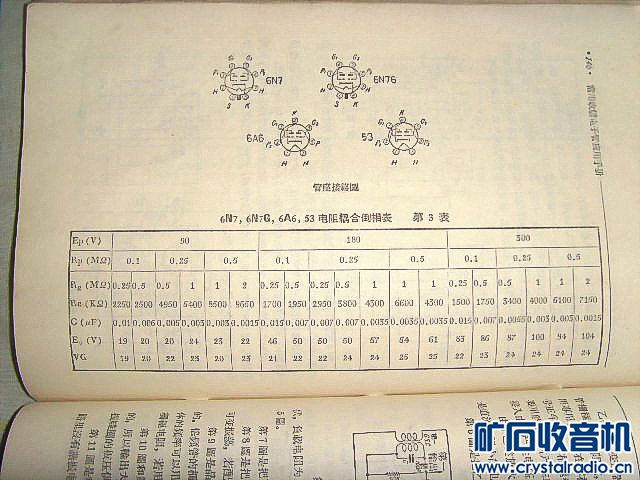

比较好的6N7资料,可惜图片不太清晰,能否搞的清晰点?

该书的印刷与保存都不大好,我用的是非调焦的袖珍数码相机,提高分辨率受限不能上传。需等一等我再想办法。您也可下载放大后再看,局部不清的指出来我文字补充。
