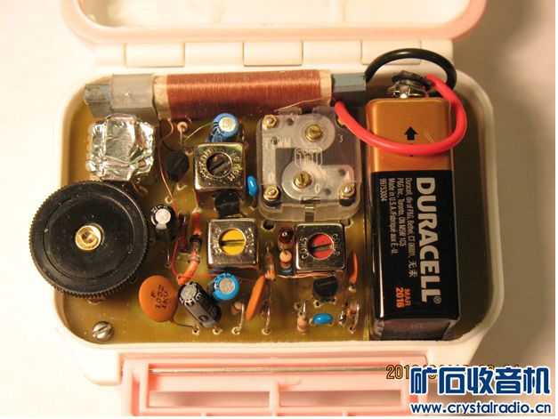

上个礼拜, 制作了一部小型四管超外差机, 效果差强人意 .  制作过程中, 因本振线圈与中
周不是一套, 所以调整时, 颇费了一番周折 .  光是搞定本振线圈的引脚线就花了三
十分钟 . 组装完毕调试时. 发现中频自激叫声过大, 无法去掉 , 故在第二三极管基
极与第二中周之间加了个10pF的电容, 另外在此中周电源引线与功放管基极加一10uF的
电解电容 . 第三只管子在电位器拨盘下, 故图中无显示. 最后整机装入一8cmX5.5cmX3cm的塑料盒内. 请看图.

发表于 2013-4-14 13:25:36 来自手机 | 显示全部楼层
未见喇叭身影,难道是用耳机吗,完美的DIY,努力吧继续

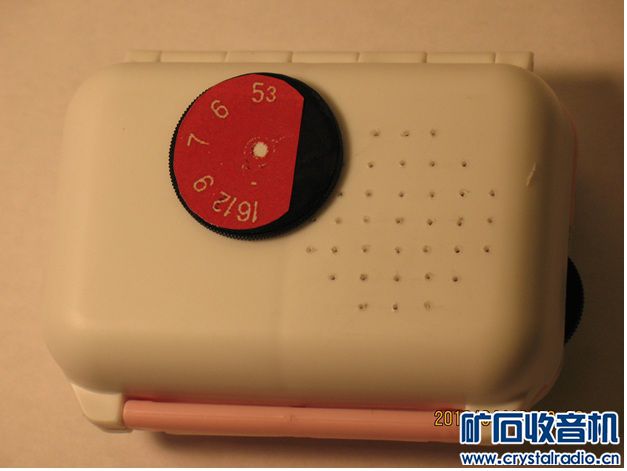

 楼主| 发表于 2013-4-14 16:15:54 | 显示全部楼层
喇叭是超小型的, 在底板下, 所以看不到.

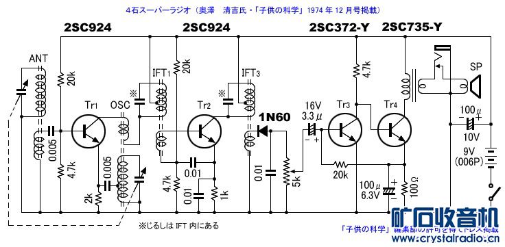

 楼主| 发表于 2013-4-14 16:54:32 | 显示全部楼层
冰岛 发表于 2013-4-14 16:41
据说日本的电子技术很先进,没想到日本人也会设计出这么不合理的原理图:第一、变频管的基极电阻接天线次级的 ...
谢谢"冰岛"兄的建议. 小弟也正是那么做的. 小弟看中此线路正是因为电路简单, 零
件少.  此线路是设计给儿童组装的, 故比较简单.
发表于 2013-4-14 19:37:33 | 显示全部楼层
漂亮的小收音机,如果就打算用耳机听,不妨加一级中放减一级低放,仍是四管,提高接收性能还省电。

 楼主| 发表于 2013-4-15 02:21:01 | 显示全部楼层
wangjianxin 发表于 2013-4-14 21:32
不说收听效果如何,板子和外壳做得很漂亮。
王兄:
正如原帖所说, 收听效果差强人意 . 第一, 因为无AGC, 当音量调至最大时, 本地所
有电台有阻塞现象 . 第二, 虽然灵敏度不差, 但有串台现象发生 . 本电路最大的特
点是简单, 制作容易 .
