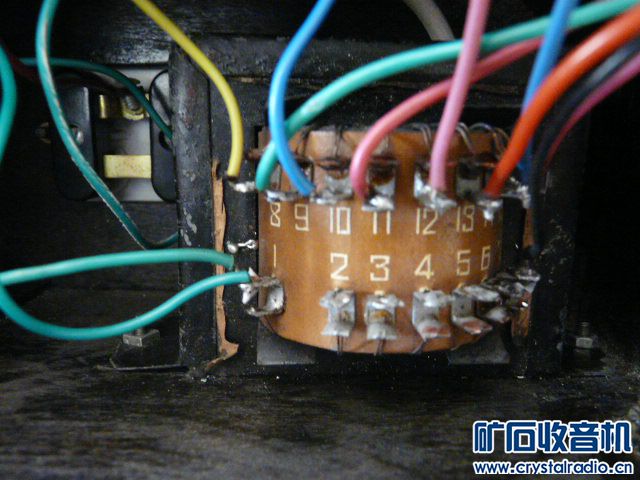

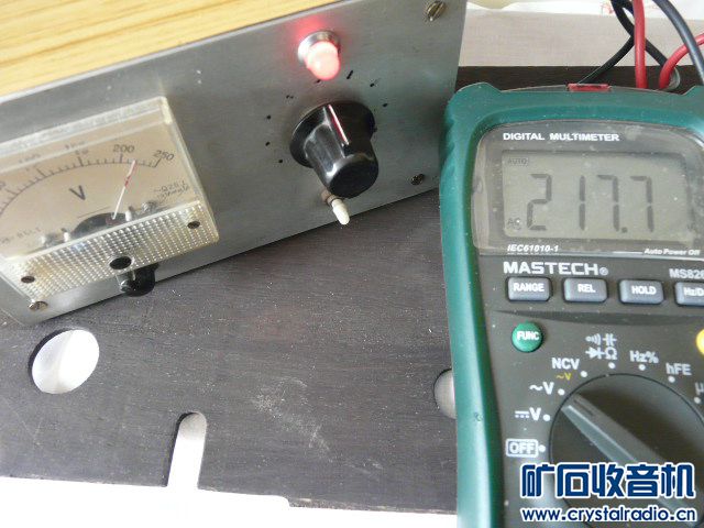

多年前搬家时翻箱倒柜找到一个变压器,是天津无线电厂(七一二厂)为实验6.3V电子管串丝电视机制作的灯丝变压器,共有14组抽头,从第二组开始每组抽头间电压都是6.3V,铁芯截面积19X28mm2。以前见过南京木器厂试制的一种热底板6.3V电子管串丝机,使用类似的电感线圈作补偿。不过始终没有见到北京牌串丝电视机问世,这种变压器后来处理了,我用它制作了一个自耦分档调压器,只用了其中9个抽头,调压范围180~240V,能提供80W负载功率。用来给仪器、电子管收音机和电烙铁调压效果不错。

这是一个自耦电源变压器,一共15个接头,从2开始到15,每个抽头间都是6.3V,共6.3X13=81.9V。

串丝与自耦是两个概念。常规串丝机是灯丝电流相同的电子管串联,因此不用灯丝变压器。这个灯丝变压器也可以叫铁芯电感补偿器,采用自耦绕法,是专为使用6.3V电子管热底板电视机设计的,其每个绕组所接电子管灯丝电流可以不完全相等。《无线电》杂志专门介绍过一种熊猫电视机使用电容降压,利用铁芯线圈电感负阻效应作补偿,实现灯丝电压6.3V而电流不同的串接方法。但是其绕组没有七一二厂的多,其特点是可以使用线径较细的漆包线,但不知什么原因始终没有见到成品机问世。

就是七一二厂试制6.3V电子管热底板串丝电视机用的。南京木器厂试制了一种无电源变压器电视机,利用电容降压,铁磁线圈电感负阻效应作补偿,供灯丝电流不同电子管灯丝使用,其结构与这个变压器不完全相同。
