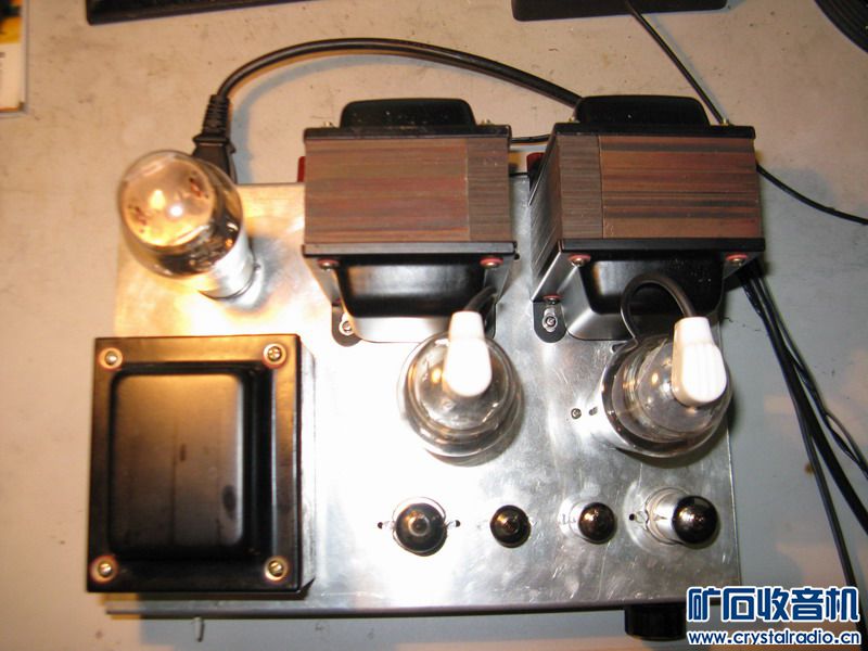

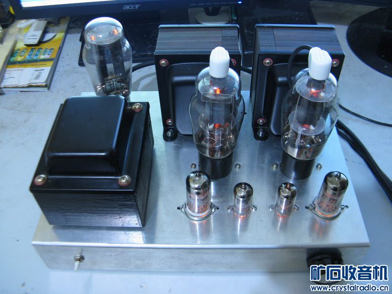

去年弄了台FU7单端,当时着急装机,输出牛用的是网上的廉价牛,效果不理想。春节前自己绕了两只输出,96铁芯叠厚50mm,这几天闲着没事终于把这两只牛换上了,效果还可以。
早先的廉价小牛:
自制的牛:

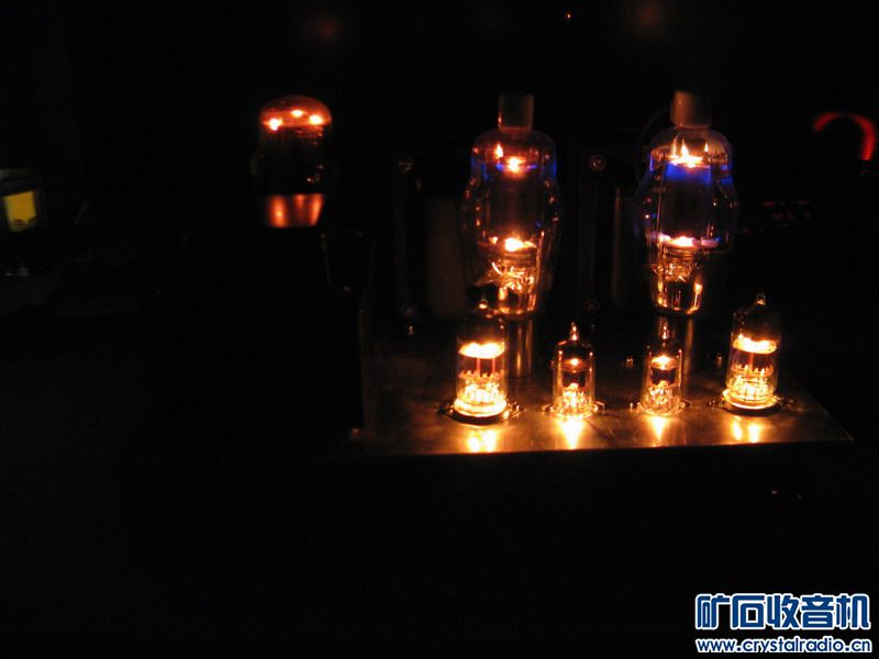

长时间曝光,可看出FU7内部的蓝光,淘汰管还是差啊。

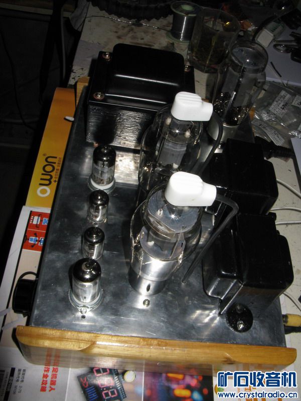

乱糟糟的内部布线(去年的老图):未设单独的地线,整机采用大面积金属接地,效果还可以,交流声非常小,几乎听不到。主要接地点有4处,电源变压器屏蔽层、电源线地线接变压器固定螺栓。电源板通过铜柱接5z3管座螺栓。电压放大阻容板、输入信号线屏蔽层接6J1固定螺栓。fu7的阴极接地点为其自身的固定螺栓。基本上达到模块化,拆、修都方便。

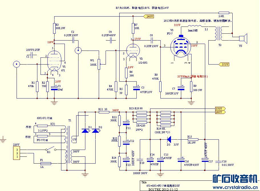

电路图:

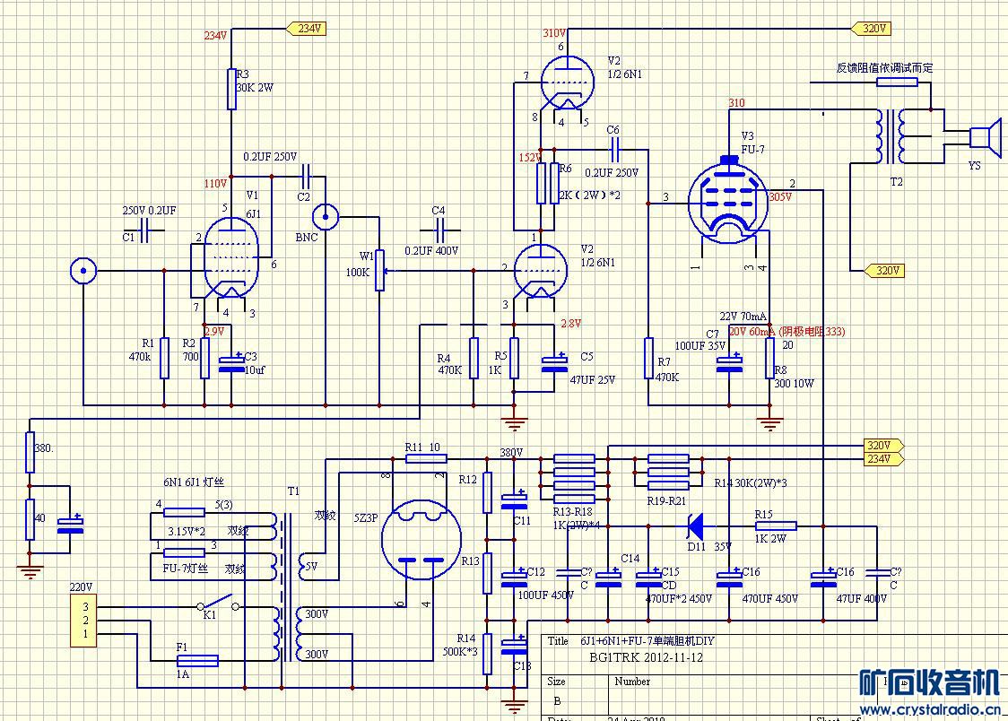

实验SRPP电路,效果不理想,弃!
现用的电路,4007、5z3p随时切换。换牛后FU7出现高频自激,加了两只空心线圈,解决。

发表于 2013-4-14 02:45:37 来自手机 | 显示全部楼层
FU7工作时内部发蓝光是正常的,说明管子还没有老化,用一段时间后就不发蓝光了。

 楼主| 发表于 2013-4-14 09:14:43 | 显示全部楼层
十几二十年前扩音机淘汰下来的管子,一直没舍得扔,一直以为有蓝光的是寿命差不多到期了。
 楼主| 发表于 2013-4-14 09:21:16 | 显示全部楼层
cnboy 发表于 2013-4-14 06:15
不错嘛,就是电压放大极好像放大的有点多!
6j1那一级现在是“摆设”,空着没用。
平时6J1不用这一级,信号从6N1的栅极馈入。装机之初考虑弱信号的放大能力,多做了一级放大,就当是合并式功放吧。临时改两条线就能把前级用上,或者直接用6J1推FU7,多了个玩法。
