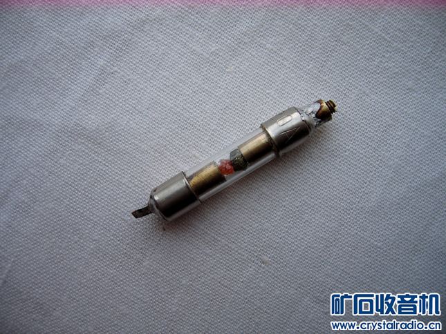

获得一小粒红锌矿,参照梁老师的办法用保险丝管做了个简易红锌矿检波器。只是在保险管一端的金属帽上加焊了一节黄铜
丝套,用来调节矿石的接触压力。资料上介绍黄铜矿配合红锌矿检波效果最好,我只找到斑铜矿。这快斑铜矿压力稍大一点
容易碎掉,再加上玻璃管的强度有限,所以调节螺丝不能拧的太紧。我在矿机上试了一下,随着调节压力增大,矿石的正向
电阻在逐渐变小,耳机的音量在渐渐变大。总算体会了一回红锌矿的特性:一触便响,不用找灵敏点。这是我的一点初步体
会,不一定准确。待以后能找到黄铜矿的话再试试。

 楼主| 发表于 2013-4-13 11:44:49 | 显示全部楼层
补图

BAIWEI007 发表于 2013-4-13 17:34
这好东西不好找吧!
国内是不太好找,托人从美国ebay上可以买到。
发表于 2013-4-13 20:38:13 | 显示全部楼层
原产地USA,原来是飘洋过海才得到的,果然珍贵!
